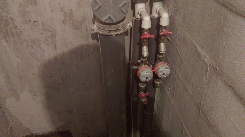

На форуме не нашел, а в интернете много всего разного по поводу водоснабжения. Подскажите, пожалуйста ссылку на правильную схему водоснабжения
Сейчас имеем только вход.
как на фото.
Как думаю сам:
Пока будет только внешняя разводка полипропиленовыми трубами (аппарат есть)
по порядку ставится планируем: фильтр грубой очистки на Г.В. и Х.В. - далее разветвитель и уже трубы. Но есть редукторы и прочее. Как правильно найти схему? Понимаю последовательность подключения не очень хорошая, т.к. кто сольет воду в туалете в ванне давление будет падать (сейчас так и живем в панельке

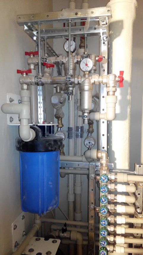

Например в этом блоге можно найти кучу фотографий разводок
Или в его же теме
На у а если пробежаться по темам @Technik-san там вообще всякого разного

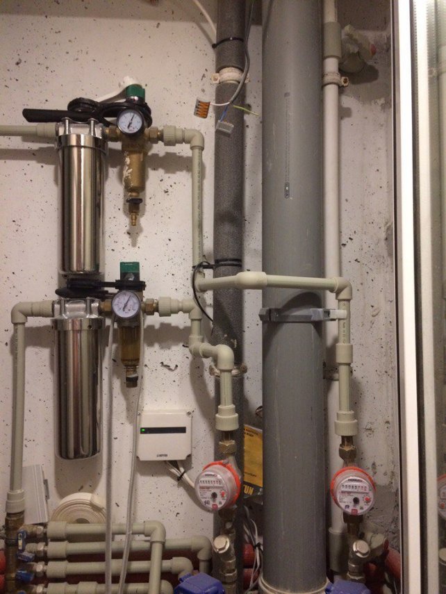

Сколько не искал, так и не смог найти правильную схему водоснабжения. Планируется ставить примерно как здесь: фильтры (какие? грубой очистки или нет?, редукторы нужны или нет? обратный клапан ? да нет? не смогу найти ответа 17 этаж(
Фильтры -грязевики уже не правильно стоят. По схеме в разделе сантехника посмотрите в целем, и у техник-сана в частности. Вот еще вариант
12 часа назад, AndreyBill сказал:
На картинке ужас ужасный!  Фильтры грязевики вверх тормашками.
Примерно : кран, кран аквастопа, грязевик, счетчик, фильтр самопромывной/или такой как на картинке, редуктор,
