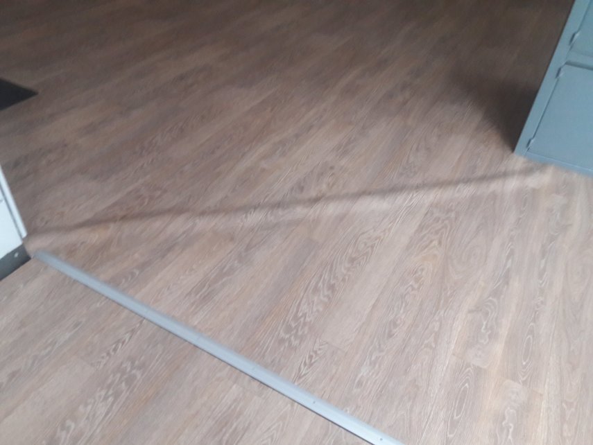

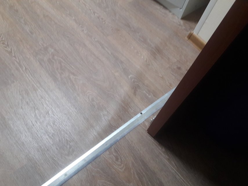

Кроме колесиков и ножек тяжелой мебели, на линолеум может повлиять и сезонный перепад температур. Если линолеум не приклеить, то в будущем местами он может выглядеть как-то так...

В 01.11.2017 в 14:40, baton88 сказал:
Подозреваю, что здесь подрезали без зазора и отлежаться не дали перед укладкой.
16 часов назад, Дмитрий 78 сказал:
Зазоры, в тех случаях что на фото, не помогут, так как линолеум местами закреплен к полу профилями, к тому же площадь помещения больше 140 кв.м. Линолеум  постелили весной и изначально всё было по феншую, а летом, в жару, его повело. В таком состоянии и остался. Допускаю, что если бы использовали клей, таких дефектов не было.
