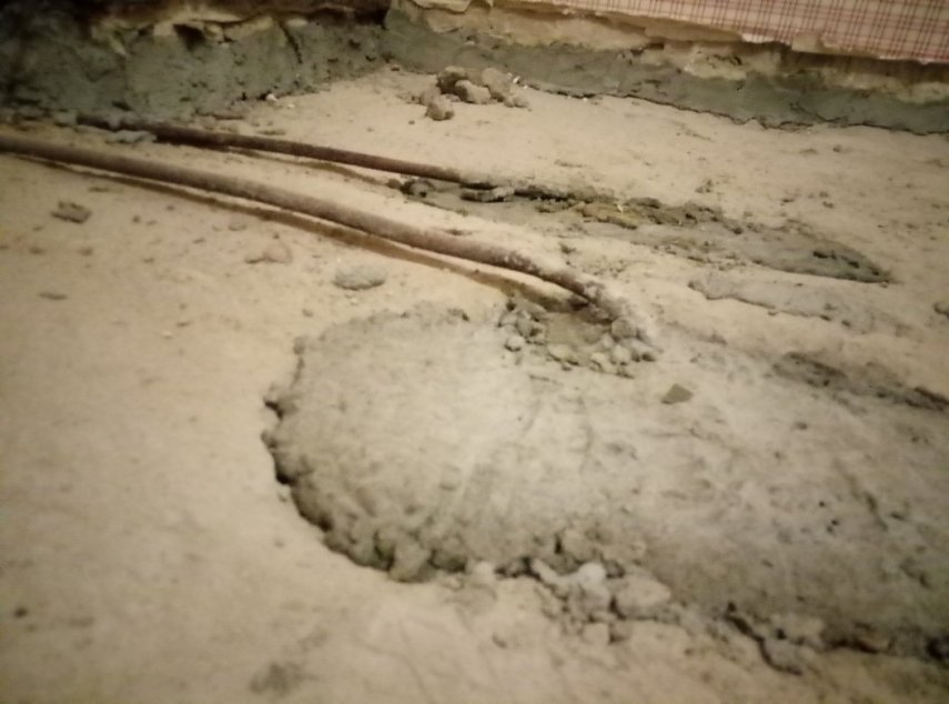

Дыры в бетонных плитах.
В дыры фомка влазит по самое не хочу, они идут параллельно плите через весь пол. Я боюсь что туда во первых очень много раствора уйдет, а во вторых как бы этот раствор не потек вниз и снизу не прибежали бы недовольные люди.

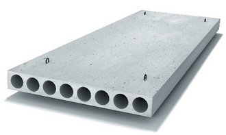

В дыры фомка влазит
Ну все правильно, вот подобные плиты

18 часов назад, AN63555 сказал:
Да халтурили всегда- анкерные стяжки просто накинуты:huh:
Правильное замечание! Если просто чем-то засыпать дыры, то предварительно анкера необходимо зафиксировать за металлический каркас плиты, как вариант - сваркой.
9 часов назад, baton88 сказал:
А проволокой примотать можно? У меня нет сварки.
12 часа назад, Aleksandr Grevtsov сказал:
Думаю Вам не составит труда анкер жестко обвязать вокруг петли (скобы) и в вашем случае это будет правильнее, судя по фотографии анкера у вас из 10 мм прута, после чего место связки заделать хорошим бетоном, проще говоря зажелезнить.

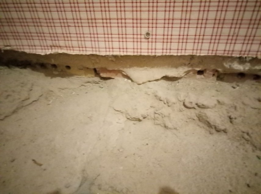

Я забетонировал дыры, но анкерные стяжки торчат на 2 - 3 см от плиты. К тому же на плитах имеются остатки цемента такой-же высоты. Я хочу выровнять пол, провести по нему отопление вместо батареи и снова залить наливным полом. Не будет ли проблем если я налью пол прямо на железную арматуру? Как поступить со стыками пола и стены? Толстый слой штукатурки выпирает от кирпича на 1 - 1,5 см. Замазать раствором вровень со стеной? Или можно и так лить?

6 часов назад, Aleksandr Grevtsov сказал:
выступы и арматура высотой до 3 см
Если я сейчас совру, то меня быстро поправят. Высота стяжки в самой высокой точке основания, должна быть как минимум 5 см, а это значит что выступы и арматура никак не помешают.
