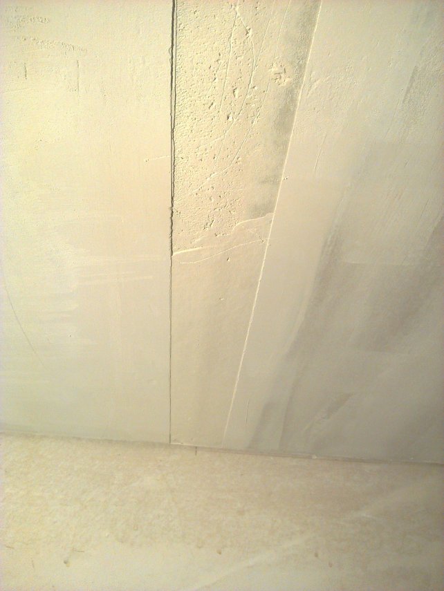

Оторвал бумагу, снялась ни легко, ни сложно. Скорее правильно сказать-без проблем. Слегка приклеилась к основе и шпаклевка держала.
На фото видно большое количество раковин. их быть не должно. Сейчас нужно взять шкурку по ширине бумаги,или чуть шире, зашлифовать пов-ть где будет бумага, потом смазать пов-ть ПВА, также смазать бумагу и шпателем хорошо прижать, вытесняя излишки клея.

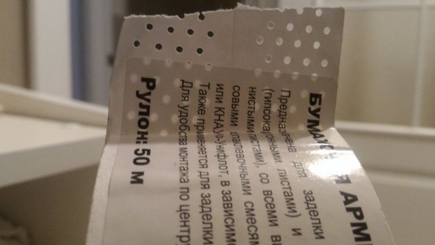

Что то плохо с подготовкой было, и что за бумага , фото
Короткий отрезок с бумагой вроде хорошо получился, наверное опыт нужен..
да и с о стремянкой не очень удобно.
этикетку с бумаги уже выбросил, называется ГАП, перфорироввннвя бумага. с
Отверстия большие или как иголкой ткнули, этикетку не нужно, сам кусочек бумаги
у меня тоже со шпаклевкой не получилось,на клей клею
Отверстия есть, но очень очень маленькие, видно только на просветт и под определенным углом. В руках держать-как обычная цельная бумага. Выжимать ее было мегасложно. Завтра сфотаю.
22 minutes ago, Sano said:
Можно не фотать
Вот правильная бумага15099071793041267788341.thumb.jpg.39fab5a69677352fccb87a0fb751b45d.jpg
Ха, так это совсем другое дело... я таких не видел в продаже. Первый раз такую вижу
