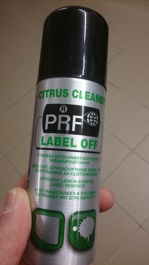

На работе есть такой -
Как ясно из названия, он для удаления этикеток, но ребята рассказывали что и скотч хорошо снимает.
Сегодня заходил в магаз. Сказали - был этикеточный смывщик, но сейчас нет.
Спасибо за картинку!
