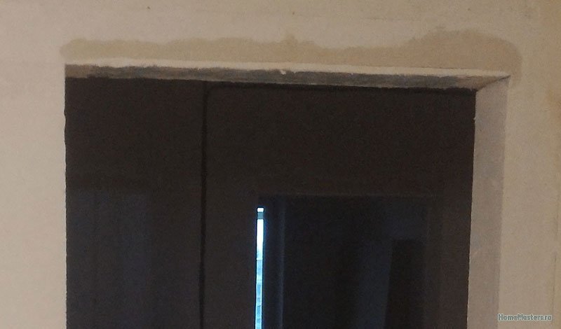

Высота всех дверных проемов около 2110 мм.
Нужно уменьшить на ~50 мм до 2062 мм (2050 мм проем + 12 мм ламинат с подложкой).
Перемычка из гладкого слабовпитывающего бетона.
Как проще всего уменьшить высоту проемов?
Пока рассматриваю такие варианты:
1. 4 слоя гипсокартона - высота проемов немного плавает +/-5 мм, т.е. в результате так и останется разной
2. Слой гипсовой штукатурки, например Rotband, ~40 мм, снизу подпереть одним слоем гипсокартона
3. Слой гипсовой штукатурки ~50 мм, нанести в 2 слоя (есть сомнения что второй будет держаться), или одним слоем (еще больше сомневаюсь что не отвалится сразу же). Может армировать сеткой или арматурой, осталась от перепланировки стен.
Чем лучше грунтовать перемычки до нанесения штукатурки.
Общая площадь всех перемычек от силы 1 м^2, банку бетон-контакта не хочется брать, так как он больше нигде не нужен будет. Есть обрызг Baumit VorSpritzer и грунтовка Knauf Grundiermittel, обызгдать для получения шероховатости, а потом погрунтовать для уменьшения впитывания?
Спасибо.

Ротбанд можно в несколько слоев. У него толщина за раз до 30мм.
Я себе лет 5 назад делал гкл в три слоя, между слоями и к проему промазывал унифлотом и весь этот пирог крепил дюбелями к верхнему откосу. Отлично получилось.

Сделал так: слой гипсовой штукатурки 10-20 мм на проем, и 20-30 мм на гипсокартон, которым снизу подпер, закрепив его на 2-3 часа на проволоке. На проем уходило около 30 мин, получилось довольно хорошо.
