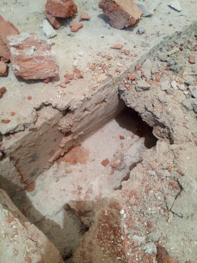

Дом 13-этажный 84 года, кирпичный, перекрытия бетонные плиты. Демонтировали деревянные полы, заливаем стяжку.
В одной из комнат обнаружились квадратные "окна" в плитах, залитые раствором. Фотография прилагается. Размер около 1х1м.
Видимая глубина дырки как минимум 10 см, дальше не знаем, что там. Конструкция явно заводская, края ровные. Есть подозрения что это "окно" сквозное, залитое бетоном. На потолке следов от подобного окна нет (была мысль что это место могло быть использовано строителями как временный "лифт").
В связи с этим возникает вполне логичный вопрос о безопасности заливки этого места стяжкой, не рухнет ли все это дело на соседей снизу. Заливать будем около 5мм.
Кто-нибудь ранее сталкивался с подобными дырками? Знаете, сквозные ли они, и как быть в данной ситуации?

Пихнули что было под рукой и залили бетоном, а тех надзор тем временем горькую пил
5см , бросьте арматурную сетку на всякий случай
О как! Занятная картина. Похоже, строители перевёрнутую "П-шку" сунули. Выглядят эти плиты ТАК  или ТАК.  Советую взглянуть на картинки в ссылке и аккуратно поковырять запечатленную для прояснения. Странно выглядят монтажные петли - у этих плит они с другой стороны.
К соседям заглянуть не грех.
И @Sano верно говорит - сеткой армировать, ну и тонкой 8мм арматуры накидать.
Еще рекомендую - если фрезерный станок дома понадобится - не ставьте в этом месте.
Скорее всего при строительстве в суматохе эту плиту не на своё место положили. Она или на лоджии должна быть, где пожарная эвакуационная лестница или на верхнем этаже , где выход на крышу.

Может быть рухнет, а может и не рухнет. Зависит от того, как строители заделали эту дыру. Все прошлые годы на этот участок почти никакой нагрузки не было, вес перераспределялся через лаги пола по всей площади. Сейчас будете локально топтаться по той заплатке. Сложно предугадать, как она себя поведёт. Для пущей вящести и собственного спокойствия рекомендую в этом месте несколько прутов арматуры крест-на-крест уложить.
@FugenFührer ! Кстати, именно этот кусочек заливки я бы рекомендовал виброуплотнить дощечкой, с привинченной к ней шлифовальной вибромашинкой. Арматуру, понятное дело, в нижнюю часть заливки. Раствор минимальной подвижности.

Steamroller, к сожалению не могу открыть ссылки, они рабочие?
По поводу арматуры, а не лучше будет вместо нее перед заливкой кинуть поверх заплатки стальной лист толщиной 5мм размером больше, чем сама дырка (чтобы края лежали на плитах а на заплатку вес не ложился)? Или это моя фантазия?

Немного расковыряли, вот что под заплаткой:
Подозреваем что это армированный слой бетона в 7 см толщиной (дырка до него глубиной в 18 см).
В связи с этим есть мысль о снятии заплаты, насыпать керамзитом и стяжку сверху без всякой арматуры, кроме собственно сетки.
Кто может оценить правильность наших догадок?
@Федор33 ! Так это первый этаж что ли?

Залейте цементом, хуже не будет.
Рухнет это вряд ли, но сделать ровную стяжку… Может, имеет смысл сухую насыпать?
Думаете само сцепится? Ну может, но стяжка вернее будет.
