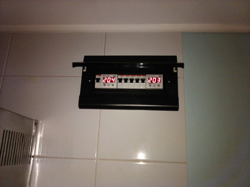

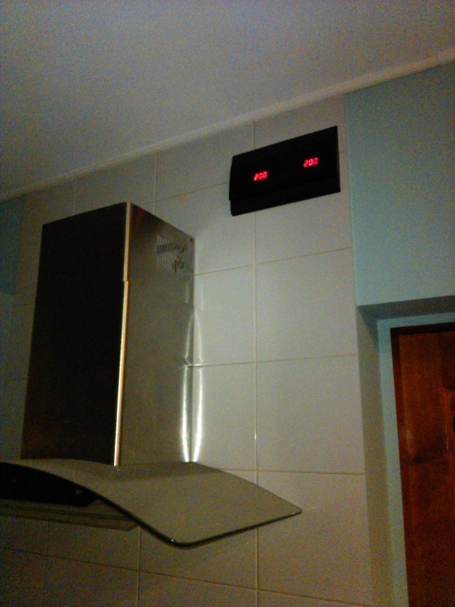

On Monday, December 11, 2017 at 9:18 AM, tiger960 said:
По поводу отдельной разводки внутри отдельного помещения:
Это щиток только для кухни на кухне., 4 квадрата на входе в кухню, в прихожей отдельно общий на дом с узо.

12 часа назад, Evgen сказал:
А можно эту коробочку внутри увидеть? Как она выглядит?
А заодно и щиток в прихожей покажи пожалуйста.
