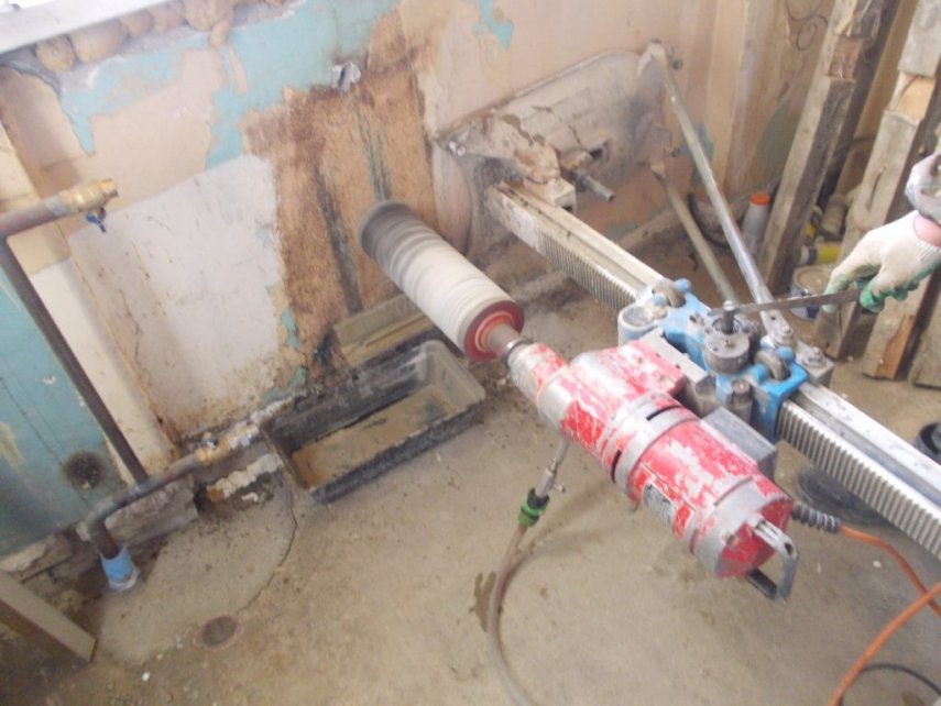

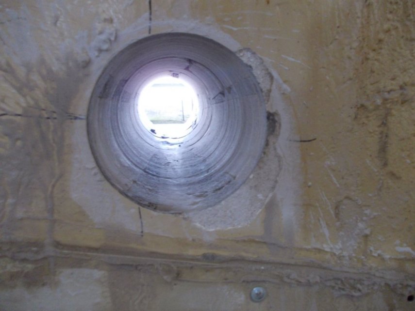

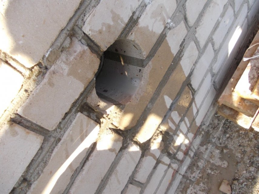

Уточню. За 3 дырки я отдал 5500. Я ковырялся вместе с ним и получил массу удовольствия.  Специалист после объяснений причин этих дырок сказал - я себе такие дырки тоже сделаю!
Это не дырки, а отверстия. Дырки такого диаметра - это сплошной геморрой :)))))

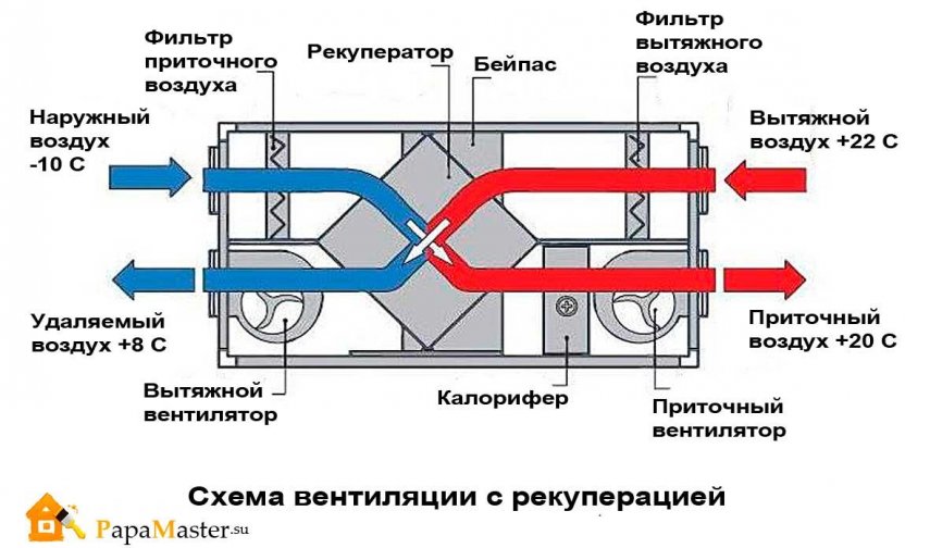

Ну, и последние, самые новые и самые доступные по цене, удобные для монтажа, вот такого вида, канальные. kanalnye_rekuperatory.jpg.0e83d59201be904164af8e4be7737582.jpg
Но они меня что-то не впечатлили. Или там есть обмерзание, а если нет - низкий КПД + микрофлора. А может я какой-то ихний секрет не знаю.
Короче говоря, я решил, что зимой в самый раз труба за радиатор. Весной она же + квадратный ВАЗовский фильтр снаружи от пыли. Ну, а летом... Эх, успеть бы до него ремонт сделать.

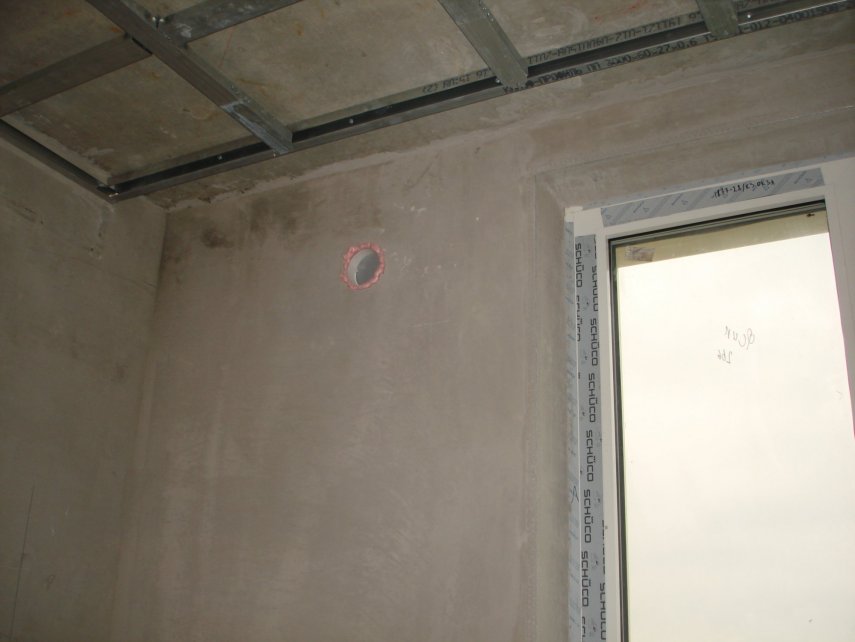

В какой-то теме уже размещал фото с одной московской новостройки, здесь так же фото размещаю.
В квартире, обычной бетонной коробки, уже были проделаны отверстия, для приточных клапанов, диаметром 125 мм, внутри пластиковый воздуховод, запенивали щели противопожарной пеной уже мы сами. Думаю проектировщики чем-то аргументировали такое расположение клапанов в жилых комнатах.

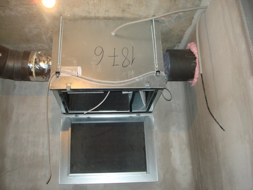

В итоге этого мало в любом случае, мы в эту квартиру дополнительно делали приточную вентиляцию, совмещённую с системой кондиционирования.
Приточная установка в гардеробной, далее идёт разводка по комнатам:
