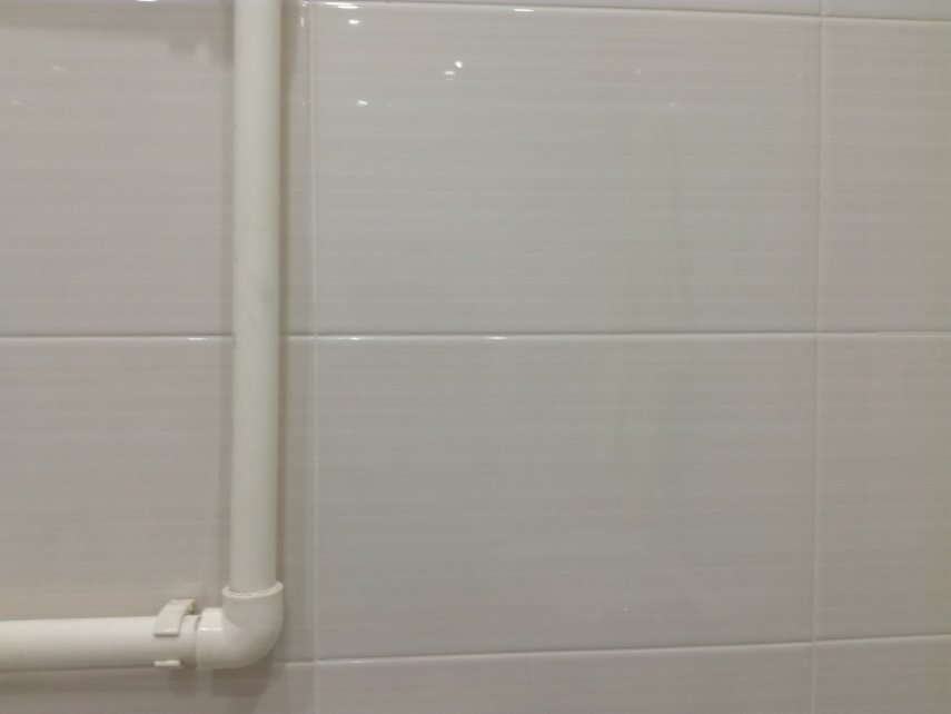

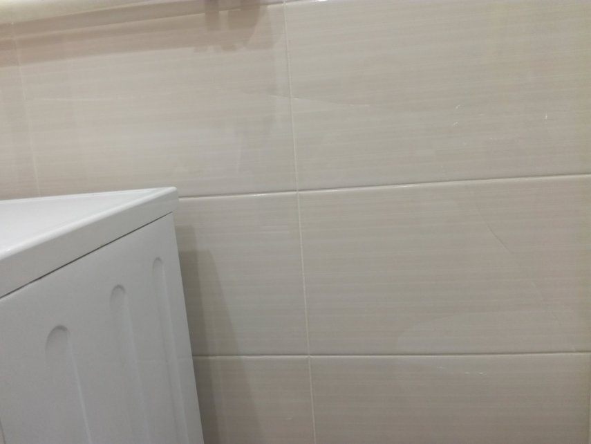

Здравствуйте. Полгода назад сделали ремонт в ванной комнате. Кафель керамо марацци, 440 руб. за кв.м., размер 25х40. Стены выравнивали клеем. Понятно, что стены, как пизанская башня..Сохли стены два дня. Клей юнис.  Но, мастер смешал два клея. Предвидя вопрос, объясню. Ему не понравился наш клей. Сказал купить юнис. И смешал для экономии, видимо. Картинка, в результате получилась хорошей. Мастер считается хороший,рекомендовали, видела его работы. Но на днях пошли трещины, сразу по нескольким плиткам горизонтально и вертикально. Одна даже на четыре части, место пересечения линий. В общей сложности 13 плиток! Треснула громко. Дом старый. Про ремонт у соседей, сказать сложно. Летом уезжали, в ноябре тоже. Не так давно был звук перфоратора, где-то долбили. Была проблема со стиралкой, прыгала, скакала, как мустанг, пока не выровняли. Да, у нас морозы, в тот день было холодно. Форточка в кухне была открыта. Это я уже все детали пытаюсь сложить :( К слову, до сих пор не прикреплены полки, зеркало и пр. нужности. Потому что есть ниша, с которой не решено, то ли закрыть, то ли шкаф повесить. Теперь просто страшно лишний раз стену сверлить. Плитку на замену купили, благо еще есть в строймагазине, даже хит продаж, как оказалось. Мастер не отказывает в замене. За наш счет, конечно. Но, если опять пойдут трещины. Он с таким столкнулся впервые. В чем м.б. причина и что делать?
Общий план не умещается, в кадр не могу взять. Если залезу в ванну, то трещин не видно. Глянец не дает. И, вообще, на фото не видно. :((
Видео получше, но не прикрепляется.

Есть смысл вскрыть любое место с трещиной и проверить есть ли трещина на основании ( на стене под слоем клея). Если стена трещин не имеет, значит клей.
Из за слоя клея скорее всего, и напрягло плитку уже давно, какой то внешний фактор просто дал старт процессу. В общем как ветка, согнули её и так оставили, небольшой толчок и  слом
Марки клея ещё скажите, если это эластичные клея и всего два дня на усушку,  то с большей степенью вероятности
Вполне может  клеем  так сломать из за усадки
Трещин визуально на фото почти не видно.
А в реальности это так же, или заметнее ?
Рукой проводишь по плитке, трещина чувствуется ?
Спрашиваю потому, что, если почти не видно, и треснувшие плитки держаться надежно, то имеет ли смысл менять ?
Поменяете, а через некоторое время треснут другие, и что, так постоянно и ремонтировать ?
У меня в квартире тож в ванной так треснуло, до поклейки плитки была трещина в стене , так после поклейки через 2 года и треснуло  ровно по той трещине что в стене ...плитку можно заменить и на эластичный клей посадить
15 часов назад, Sano сказал:
Ты посмотри, как трещина идет. Явно же видно, что основание треснуло, а не отдельно взятая плитка сама по себе.
