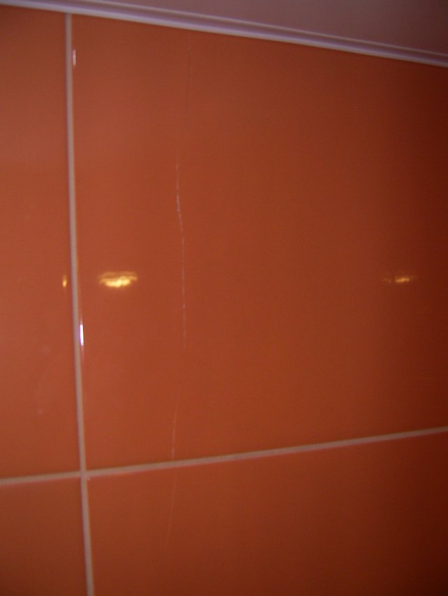

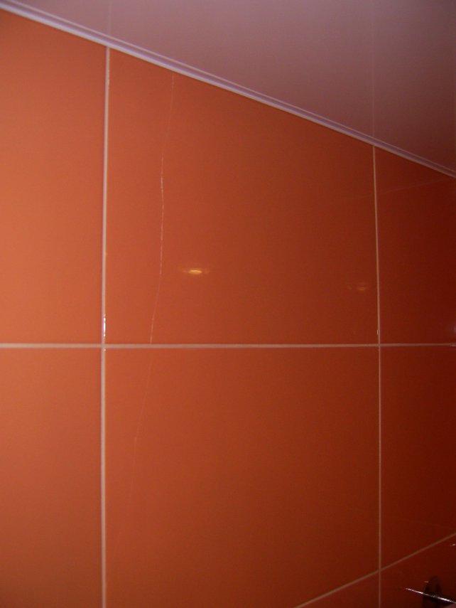

..в свете такой же проблемы набрела на ваш форум. Плитка точно такого же размера, только отечественная. Положена тоже горизонтально. Сделан натяжной потолок. Ремонту всего 3 года. Ремонт хорошего качества, на самом деле. Пару дней назад совершенно случайно заметила точно такую же как Ваша трещину на 2-х плитках - верхней, и следующей вниз, т.е. второй сверху... Беда моя в том, что именно эта стена обратной стороной находится на лестничной площадке. И именно в месте трещин, сосед из прилегающей слева квартиры, долбил или сверлил дыру (тянул новую проводку от щитка к себе в логово)... Судя по всему, долбил он круто, т.к. в наших панелях с/у упакованы в шиферную коробку. Т.е. он и бетон пробил, и как мне думается, силищей уперся в коробку моего с/у. Пошла выяснять, спрашивать... сосед говорит, что долбил еще летом. А я точно помню, что ровно на прошлой неделе слышала сверление за своей входной дверью, но была занята делами, и просто не стала высовывать нос на лестничную площадку и интересоваться. Расстроилась из-за всей этой ситуации жутко. Не знаю что делать. Обидно, т.к. на сам ремонт копила целый год, искала материалы, экономила на обычных нуждах. Ремонт стоил 350т.р., самое дорогое - работа мастера. Теперь, чтоб раскопать и заменить эти 2 плитки, наверное надо снимать натяжной потолок (вызывать специалиста), снимать сами плитки, наверное что-то затирать, подмазывать... Потом опять класть эти 2 плитки. Все упирается в деньги, сейчас их нет. Но и косяк этот теперь жутко раздражает. Терпеть не могу всякие недоделки или разруху. Сосед отмазывается... Хотя отношения всегда были нормальными. Соседствуем 34 года. В  этой соседской квартире живет много народу, родители-пенсионеры, старший сын с женой и 2 детьми, и младший сын с женой и ребенком. Вот эти сыновья и тянули свежую проводку от щитка. Мы всегда шли ребятам навстречу: у них малые дети, поэтому все 3 отца семейства выходят дымить на лестничную площадку, дым конечно столбом стоит.. Но детей то жалко их. Вся лестничная площадка заставлена детскими колясками, самокатами, машинами. Пройти конечно негде, но и на это мы тоже не стали возражать, хотя у нас в доме есть колясочная, причем с отдельным входом с улицы. Т.е. можно и не таскать грязные колеса этой детской техники аж на этаж. Т.к. живут тесно, ребята по пятницам тусуются на этаже прям с пивом. Друг всегда приходит из соседнего подъезда. Зависают они до утра. Ржут, орут, спорят по пьяни... У нас в квартире слышно очень. Но тоже входили всегда в положение, что у них нет возможности или закутка вот так дома поотвисать. А теперь такое хамское ответное отношение ((((.... От обиды, что мои труды и затраты так обнулили, чешутся руки - сделать какое-нить ответное говно, типа покоцать стоящую внизу машину одного из братьев... Да совесть жрать начинает, знаю что там машины кредитные, опять же, дети... ...или тупо купить баллон Дихлофоса, и в момент когда кто-то будет курить, выйти и демонстративно набрызгать "своим говном"... И пофиг что их дети этим всем дышать будут, я же их дымом сраным вынуждена дышать... За предложения КАК бы все же ПРОУЧИТЬ за такое отношение к нам (но чтоб не оч много у них потерь было) - буду благодарна. Пошла горевать.

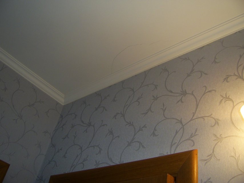

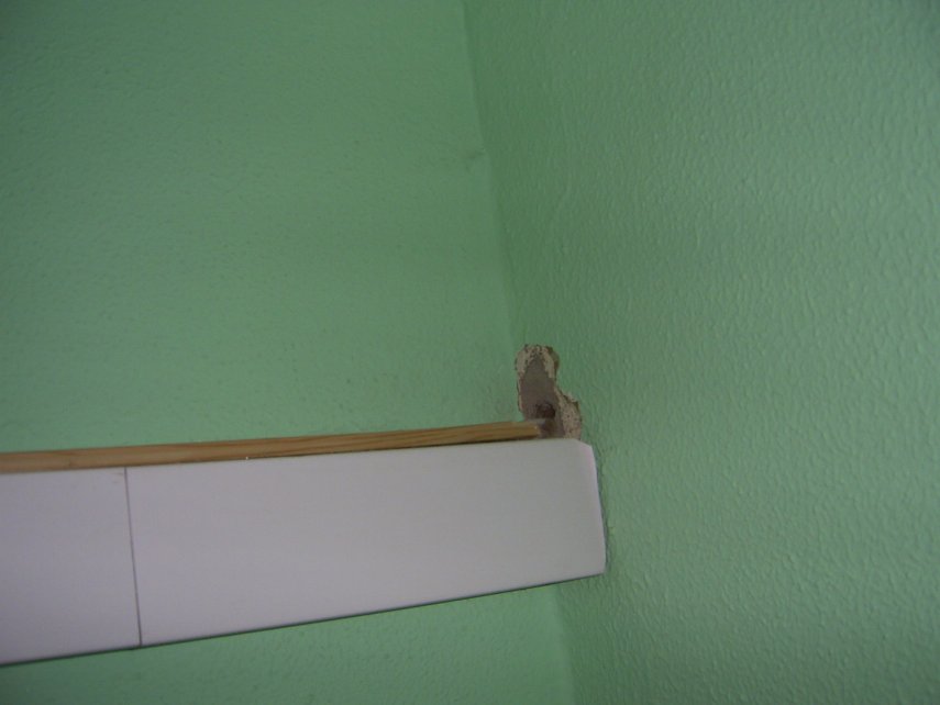

...совет нужен - от чего в принципе она так лопнуть может? я не спец в этих делах, просто слышала дрель на той неделе с лестничной клетки, померила местонахождение трещин в квартире, и со стороны подъезда...  совпадают до 5 см. Поэтому и "сложилась" такая версия. Однако, хотелось бы и др версии из практики и опыта услышать. Наш дом 82 года постройки, чешка панельная, но бетон - жесть! когда проводку себе меняли электрик 3 сверла у перфоратора угробил... вот вам и стены. А разве может лопнуть плитка через 3 года после укладки, или 36 лет дом всё уседает..? Плиточник пока еще не приезжал, но он НЕ откажется подрихтовать это дело, т.к. человек порядочный сам по себе. Однако расходы то все равно навернутся, на демонтаж и повторный монтаж натяжного потолка, покупку затирки, смесей каких-нить... Разговорилась тут со знакомым, его версия - вполне могло трясти от ремонта с/у на 4 этажа выше. Там всю квартиру ремонтируют, и некоторые стены тоже сносили. Потом с/у начали. Долбят, ещё как. Но мне не пришло в голову, что и через 4 этажа "долететь" может. Два рыжих фото - моя боль, зеленое - со стороны подъезда. белый короб крепится как раз к моей стене. Здесь видно только что новый "короб под дерево" заходит в тамбур соседа, и тут рассверлена дыра в перпендикулярной с моей стеной. НО! в тамбуре то, "короб под дерево" заводится в квартиру, и там рассверлена как раз "моя" стена! Трещины в моих плитках и находятся в 5 см от той дыры... Просто не было возможности сфотать.
...а по поводу плотности бетона... 10 лет назад был ремонт в коридоре. Все ровно, чисто, аккуратно. Через год над дверью туалета со стороны коридора, на потолке, появилось "нечто" от верхнего соседа. Пошло это "нечто" слева направо, сначала было см 10... теперь уже "закончило свой путь" и стало см 30.. Вопрос: что такое колдовал верхний сосед? Сверлил плинтуса в стык? - моя версия. Тут тоже не оч приятно было, но не пошла выяснять, все же водоэмульсионка, можно и самому подчистить. Просто неохота после оплаченного ремонта ещё что то лазить ковырять. Но с плиткой так не прокатит.
