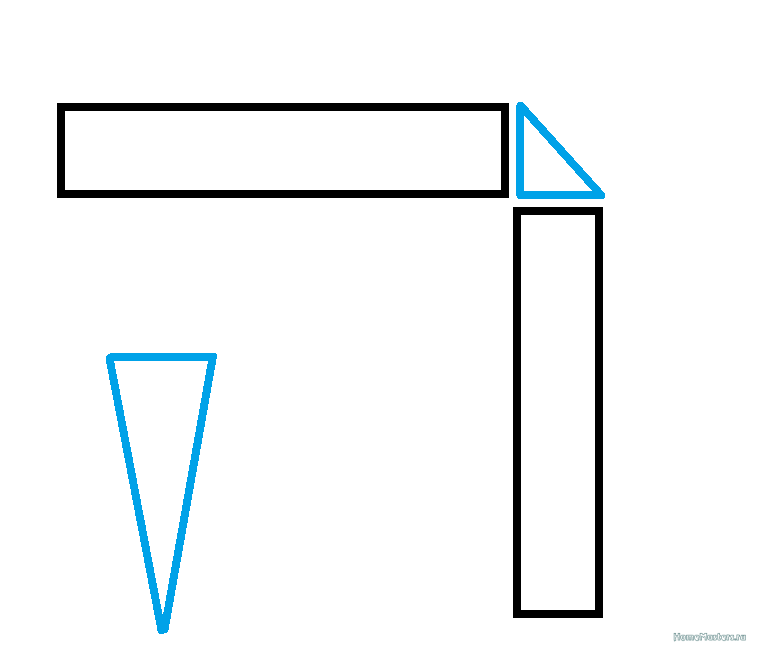

Вытачивать угловой клин, т.е. угол получится как бы скругленный. Муторно, не очень эстетично, хотя кому как. Попытаюсь нарисовать.
вид сверху с синим маленьким треугольником. Ниже - так примерно будет выглядеть выточенный элемент с лицевой части.
