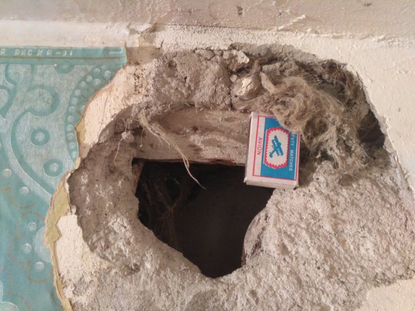

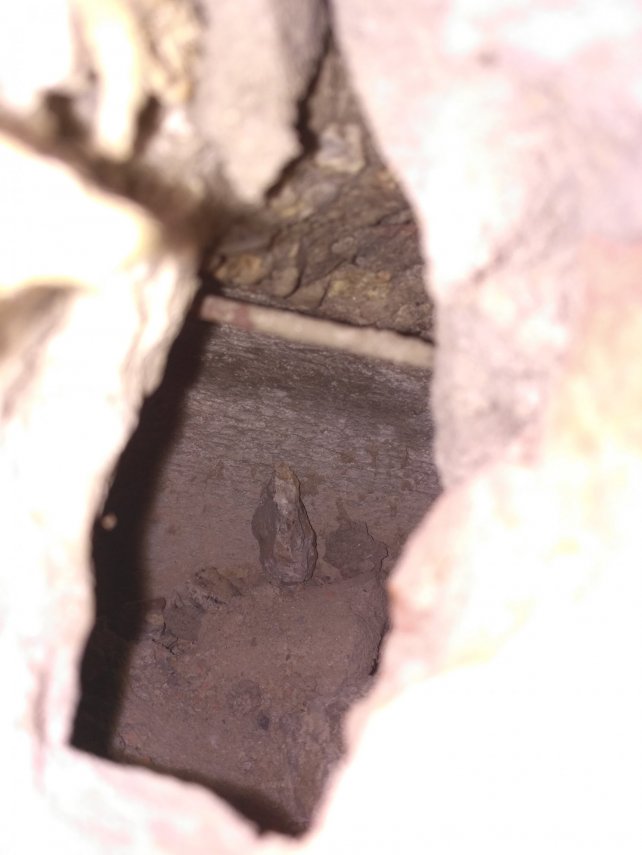

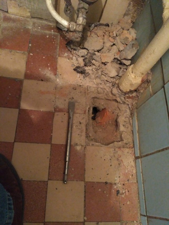

Перед ремонтом решил провести обследование пола в ванной комнате на предмет получится ли сдвинуть водопроводные стояки к стене, сделав изгиб ниже уровня пола. сбил плитку, слой цементной стяжки до гидроизоляции, отковырял гидроизоляцию и продолбил еще примерно 3см вглубь. И тут жало отбойника провалилось в дыру. "Привет соседи снизу!" хотел крикнуть я, но понял что до соседей еще далеко. Немного расширив дыру я угомонился и решил спросить совета на форуме. Рулеткой замерил глубину - 21см от уровня пола. Если под углом - рулетка утопает на 27 см. Подскажите что за дыру в Нарнию я пробурил. Где плита перекрытия? Или это рядом с трубой технологический проем? Дом 74 года. Кирпичный. Тип II-29. Можно ли смело снимать весь этот слой при ремонте?

В кирпичных многоэтажках обычно лежат пустотные плиты перекрытия. Как раз в канал в плите и угодил. Ещё 2-3 сантиметра продолбить, и можешь поприветствовать соседей. :) Легко так удалось раздолбить плиту, потому, что строители , чтоб удобней трубы было протягивать, расфигачили там большую дыру, а после замазали чем попало. Рекомендую пустоту эту оставить в покое, сверху замазать и хорошенько загидроизолировать. Если водичка туда затекать будет, у подпольных соседей ручеёк может в неожиданном месте выход найти. На кухне, к примеру, или в прихожей.
А плитку и всё, что под ней до самой плиты можешь смело удалять, если глобальный ремонт замутил и эти наслоения мешают.
Пустотелые плиты - это плиты с такими продольными отверстиями? Мне дно дыры не показалось полукруглым, но может просто не очень видно. Т.е. по идее по этой плите шла листовая/рулонная гидроизоляция (типа руберойда) и по ней стяжка, клей и плитка?
Мне видимо придется там все равно сносить стену и все раздалбывать аккуратно, что бы резать стояки и вваривать изгиб, если конечно получится варить достаточно глубоко.
