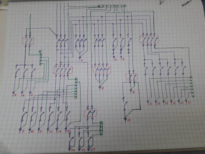

Попробовал накидать схему и получилось вот что, но пока чисто для того, чтобы определиться с числом модулей. Какие будут комментарии? То, что заземления нет на схеме, знаю.
ты не осложняй людям (да и себе тоже жизнь))))) подпиши нумерацию автоматов и список что  и на сколько
я пока в твоей теме чисто наблюдатель - такие дела с кандочка не делаются, а либо времени нет либо состояние не позволяет:D
@dimp, умеешь же ты на путь истинный направить...

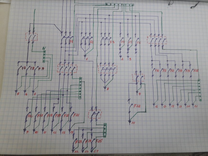

F1 - ввод 25А                                    F7 - холод. 10А                   F13 - роз.спален 10А                                    F19 - осв. спален, с/у 10А
F2 - гараж 16А                                 F8 - МК 10А                         F14 - СМ 16А                                                 F20 - СВЧ, чайник, мясорубка 10А
F3 - эл.котёл 16А                             F9 - осв. тамбур 6А             F15 - роз. гостиной 10А                F21 - роз. прихожая, тамбур, терраса 10А
F4 - баня 10А                                   F10 - титан с/у 10А             F16 - дух.шкаф 16А                                       F22 - ЭМК 2А
F5 - гост.дом, улич.осв. 10А          F11 - слаботочка 6А           F17 - осв. кухни, гостиной, прихож 10А.     F23 - осв. подвал, чердак 6А
F6 - скважина 10А                          F12 - утюг, фен 10А            F18 - ПММ 16А                                               F24 - осв. крыльцо, терраса 6А
                                                                                                                                                                               F25 - осв. бойлерной 6А
