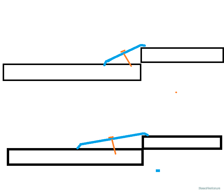

Если ничего не найдется в продаже, можно использовать простой уголок или одноуровневый порожек прикрученный под наклоном, но в таком варианте его край будет опираться на самый краешек верха ступеньки, либо может чрезмерно торчать вверх. С нижним краем проблем особо нет. Т.е. понимаешь, что чем меньше ширина порожка, тем круче будет скос.
