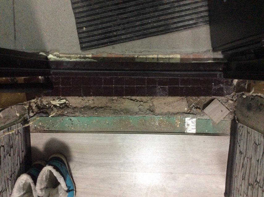

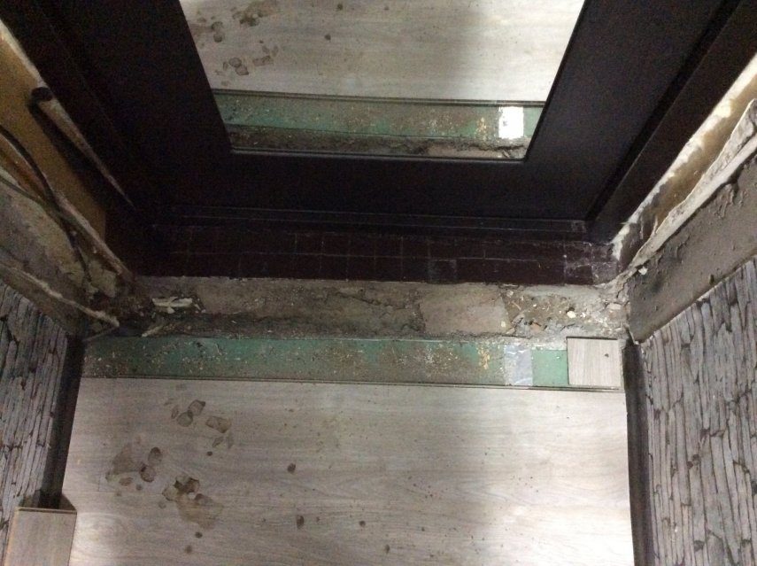

Добрый день!
Имеется полость в полу между порогом входной двери и раннее уложенным ламинатом на наливной пол. Интересует возможность заполнения ее смесью наливного пола. Не повредит ли это уложенному ламинату?
Не, не повредит. Оно его просто убьёт. :)
Крайняя доска по-любому на выброс, скорее всего, замок уже повреждён, потому незачем её беречь. Но пусть пока лежит, защищает последующие ряды. Зальёте, заровняете яму - пусть полностью просохнет. Тогда замените крайнюю доску и добавите новые, столько там до двери не хватает.
