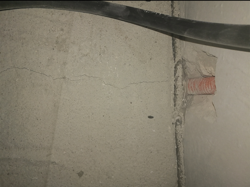

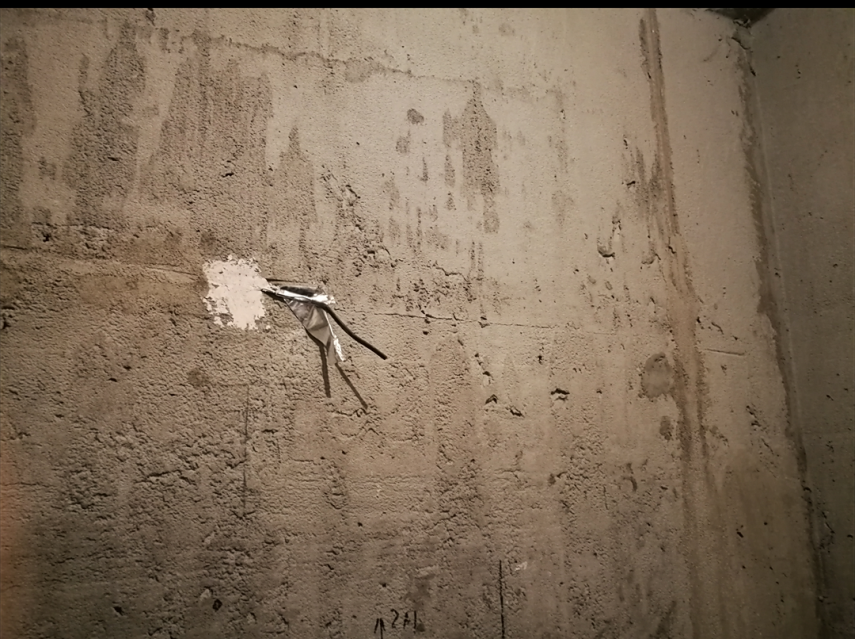

УТак вылезли первые косяки. Стяжку заливал поверх гофры в которой проходит кабель электрики. Через месяц в этих местах появились трещины, трещины не расходятся и куски не бухтят. Это критично? Решил нанять плиточника в ванну. Пришел мастер сказал что очень плохо оштукатурино и очень много клея уйдет. По факту завалил две стены на 4 мм, угол не 90 градусов. Насколько это критично? Плюс я сделал люк 30х30 мастер сказал что нужно делать 40х60, но это в два раза дороже+две плитки резать
4 часа назад, PimenOFF сказал:
4 мм многовато.
90 крад должно быть, иначе потом при монтаже мебели все эти кривые углы вылезут, я уж не говорю, что и при укладке плитки может быть заметно.

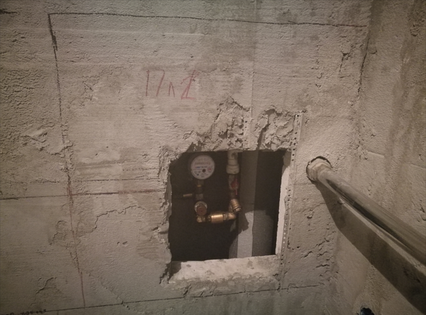

Обратный клапан стоит неудачно. Они при вертикальной-то установке бывает перестают срабатывать от попадания частиц грязи, а уж при горизонтальной-то...
По размеру сложно сказать, плохо видно. вроде просится повыше подняться, сейчас счетчик неудобно менять - до верхнего сгона не добраться.
