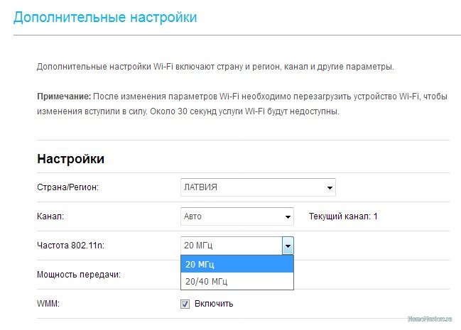

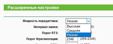

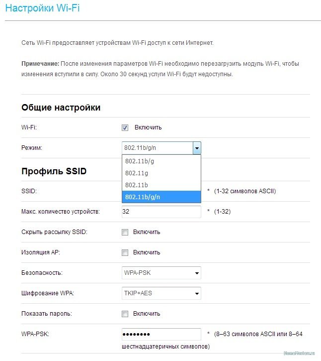

спасибо товарищи! нашла в своем тоже такую настройку, поставила на минимум - 40% на пробу.
может посоветуете еще чего-то поменять в настройках?
wifi_1.jpg.4b553c99b8797efb3a3dc0cb3a9eaca2.jpgwifi_2.jpg.a6a9f72af6e8c9b5e9274c2ca0cd8fe6.jpg
как-то, знаете, мощность вайфая уменьшила и сразу голове легче стало :)) свежее
конечно самовнушением можно и не того добиться (нашему деду еда из микроволновки подгнившая была, пока по телевизору не сказали что она не вредна), но я же сижу прямо около рутера может и правда того

Конечно! Обязательно посоветую -  в настройках своего отношения к вопросу. Есть такой термин "вирусная новость". Получит Маша такую и давай рассылать Оле и Тане. А та каждая еще своему Вите и Пете. Геометрическая прогрессия! И вот уже через час новость знают все. Страшилки про Вайфай носят именно такой характер и вредят нам как вредит депрессивным (депрессия - болезнь) результатом любая фобия.

Я нашел настройку силы в новом маршрутизаторе и поставил минимум. Затем ушел в дальний угол квартиры с планшетом и потестировал скорость. Она никак не упала, а кино как крутилось, так и крутится. Надеюсь, меня видит теперь меньшее число народу. Все бы так делали! А то список вайфая напоминает расписание поездов со всех вокзалов и полётов со всех аэропортов разом. В какой-то конфе мужик ругался на Ростелеком с их роутерами "за рубль". Они всем такие суют и в итоге эфир забит и скорость падает. Этот же мужик предлагает решать проблему уходом в диапазон 5ГГц. Я в своём порылся и настройки не обнаружил. Интересно, а смартфоны/планшеты имеют 5ГГц? Поделись опытом на досуге.
Заранее благодарен!

Eсть смысл поискать более свободный канал. Для компа (ноутбука) есть софтина InSSIDer. (для Анлдроида их море, я пользуюсь WiFi Manager). Скачиваете, устанавливаете, сканируете сети вокруг, выбираете незагруженый или слабозагруженый канал и выставляете его в настройках своего рутера.
По частотам. Это смотря на что железо способно. Смотрите в настройках рутера.
2400—2483,5 МГц (стандарты 802.11b и 802.11g; каналы 1—13) и 5150-5350 МГц (802.11a и 802.11n; каналы 34-64)
