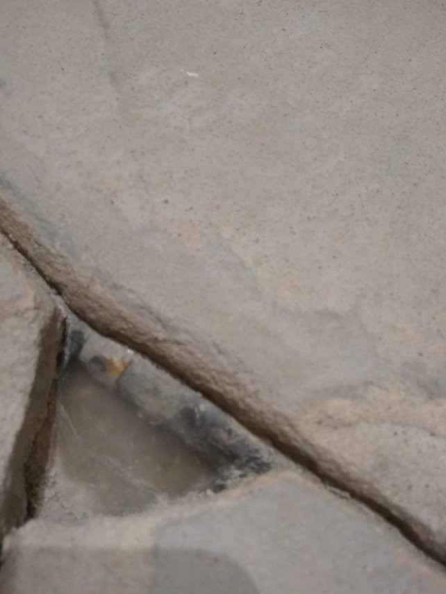

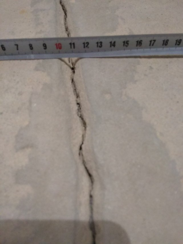

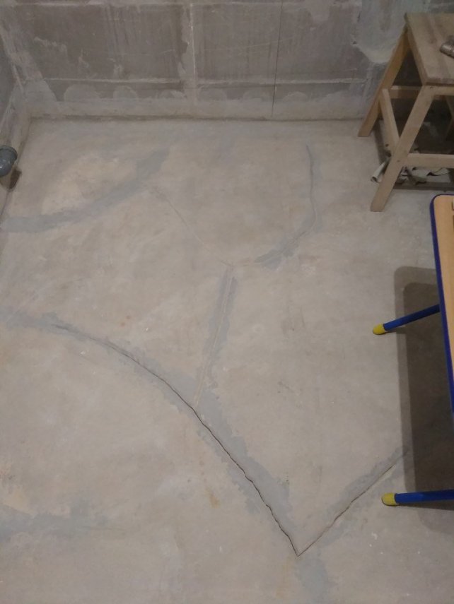

Здравствуйте.  Очень нуждаюсь в советах, почитала форум и только ещё больше растерялась... Дано: ванная с "социальной" отделкой от строителей, на полу лежала бюджетная плитка (именно просто лежала, она за основание не держалась совсем). Планировалось - убрать старую плитку, выровнять смесью  "Юнис Горизонт универсальный" и приклеить нормальную плитку на клей Юнис Плюс (плитка и клей уже куплены). По плану не получилось... Когда я убрала плитку, обнаружились большие трещины по всей стяжке. Стяжка довольно мягкая, я их расшила на 1 см (расшила женскими руками зубилом с молотком), замазала ремонтной смесью. Не помогло, через 3 дня трещины появились снова. Вычистила. Теперь не знаю, как "лечить". В паре мест, как раз по центру помещения при ходьбе около трещины чувствуется небольшой люфт стяжки. По углам из под слоя стяжки торчала толстая полиэтиленовая плёнка, вероятно, это гидроизоляция "от строителей". Перепад по стяжке относительно не большой - от стен к центру яма на 0,5 см (я мерила с лазерным уровнем). Подскажите, пожалуйста, что делать с этими трещинами и "люфтом". Понимаю, что в идеале нанять специалистов, но бюджет не позволяет совсем. Большинство работ будут выполняться  собственными женскими руками, снять старую стяжку и делать новую для меня практически не реально.  Спасибо.
Замазывая трещины, вы заполняете их на небольшую глубину, только сверху. Эффект от этого незначительный, сама трещина никуда не девается. Чтоб залечить её, необходимо заполнить на всю толщину. Т.е. не замазать, а залить трещину. Для этого нужен какой-то состав, который можно затворить достаточно жидко, чтобы он протекал в тонкие глубокие трещины, но при твердении не давал усадку. Самый простой и доступный материал для этой цели - обычный строительный гипс. Затворяете совсем жидко и посудинкой с узким носиком заливаете трещины. Можно для этого ещё использовать финишный наливной пол.
Эпоксидная смола. все остальное полумеры.
Я бы от этой стяжки избавился. Потом плитка на ней полопается и работы будет в три раза больше.

А какая площадь санузла? Просто на маленькой площади сделать стяжку можно и женскими руками. Если стяжка сильно бухтит, то её действительно лучше снять.
1 час назад, ptaha сказал:
Это только так кажется :)
@ptaha , круто! У меня площадь маленькая, 3 квадратных метра.  Бухтит только в одном месте, там, где две большие трещины углом сходятся. Я вчера, когда эти трещины расширяла, перестаралась и уголок между трещинами откололся. И в дырке обнаружился какой-то кабель-канал под плёнкой (думаю, что это провод к "заземлению"). Я глубже лезть просто не решусь.

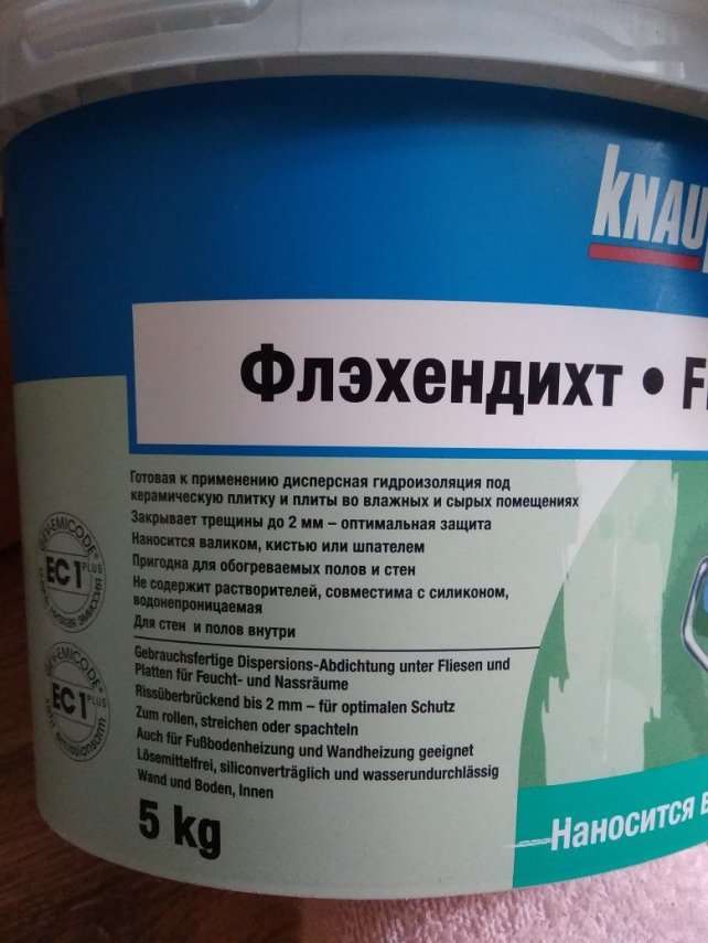

@FugenFührer , спасибо! Думаю, что пойду именно таким путём, только равнять буду "саморастекайкой". Выбрала "наливной пол Юнис Горизонт универсальный" (ещё не купила).   Залечу трещины, намажу старую стяжку с заходом на стены обмазочной гидроизоляцией, налью саморастекайку слоем в 2-3 см, а дальше плитка.  Гидроизоляция у меня есть вот такая:
Что думаете, жизнеспособный план?
Так как стяжка без армипрвания, то по трассе этого кабеля будет трескатся, чем не замаж.  + Стяжка отделна от основания пленкой. Нужно  переделывать с армированием. Мало инвазивный вариат - поперек трещины канавки в них замуровывать прутки через трещину из пятерки минимум, для этого нужен будет какой нибудь ремонтный состав.
По фотке видно, что толщина  плавающей стяжки недостаточна, я за переделку, если пока еще это возможно.

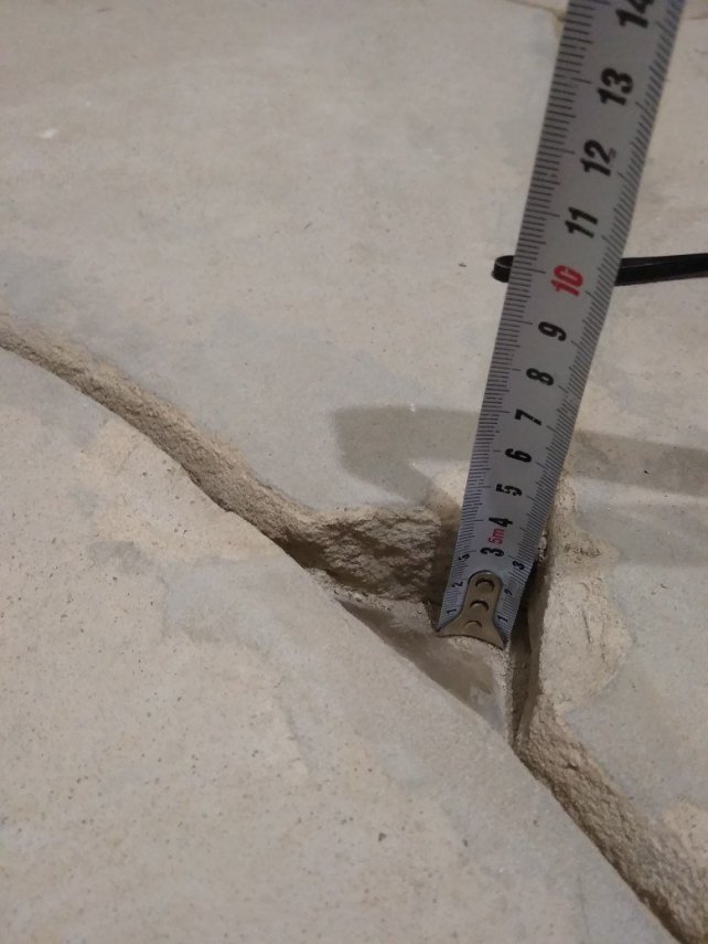

 Над кабелем я намерила 2 см. А с другой стороны дырки 4 см, предполагаю, что это толщина стяжки по всей площади. Тоже мало?
Только что, Dumka сказал:
4 см  - минимально возможная, минус - она без армирования. Оценить бы еще из чего её сделали, если она легко крошится и пылит -то наливайкой ее не улучшить. разумнее ее  в мусорку. По цвету похоже на то что основное вяжущее - песок, цемент так в гомеопатических дозах.
4 часа назад, Dumka сказал:
Всего 2 см над пленкой? Это очень плохо. Я бы сняла такую стяжку к чертовой матери не дожидаясь перитонита.

Многовато, по-моему.
ОДнозначно мало, у вас там труба не меньше 16мм лежит, поэтому и стяжка на ней треснула. По трубе 16мм стяжка не менее 50мм и с сеткой, по маршруту трубы лучше в два слоя.
5 часов назад, Дмитрий 78 сказал:
