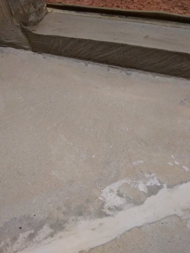

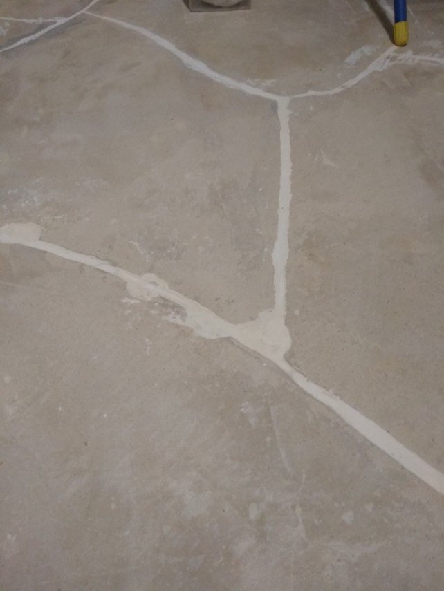

2 см это только над кабель-каналом (и вдоль него самая большая трещина). Бухтит тоже только в одном месте около этого кабель-канала.  Я в нескольких местах дрелью просверлила стяжку до основания и померила, там 4,5-5 см. Стяжка "мягкая", сверлилось легко (как в кирпич, а не как в бетон). Сейчас, наверное, пойду лить в трещины гипсовое молочко.

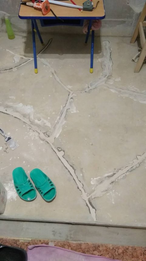

Пошла по пути, предложенному FugenFührer. Залила я свои трещины. Правда, посуду выбрала неудобную, ушлёпала всё вокруг трещин, отчищать пришлось. Надо было леечку с очень тоненьким носиком брать... Практически по всем трещинам вглубь уходило совсем чуть-чуть. Только там, где бухтело (над кабелем) ушло много, примерно 200-250 мл. И ещё в одну из "тестовых" дырок от сверла ушло больше, чем в другие. Гипс уже схватился. Постучала - не бухтит, попрыгала - не люфтит. Я прямо обрадовалась!
Может кто-нибудь сможет подсказать, сколько по времени ждать от гипса возможных трещин?
