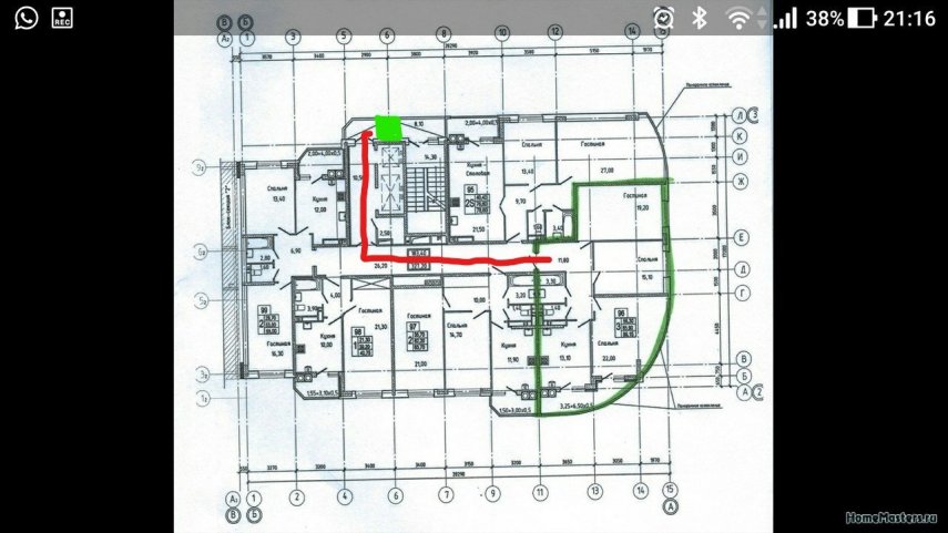

Вопрос по кондиционированию, установе сплит-систем ( нар.блоков (!) и внутренних) !!!! 20-этаж, 23 эт.дома, 80% наружных стен-панорамное полное остекленение, дом-монолит/кирпич. Вопрос : как и где можно установить наружные и внутр.блоки сплит-систем (3-4 внутр.блока на 3-х квартиру) ?? Или же можете предложить другие варианты. Желательно по цене....не бизнес уровня )))) Прикреплены: фото наружного вида и схема-план квартиры. Спасибо !

У вас же на плане лоджия от квартиры отделена остеклением и дверью. Делаете шкаф, вместо стекла  на улицу решетку, которая обеспечит вентиляцию блока. Один раз мы делали в таком же варианте принудительную вентиляцию блока через небольшие решетки (150мм)
Либо, ещё вариант - на крыше.

О мультике думал, но начитавшись форумов отказался ( пока ) от этого варианта, канальник тоже наверное не вариант. Всё таки есть две стены/обычных/ с окнами, думаю может туда захерррячить ..... Буду мучить еще застройщика и УК, что оне предполагали.

Попробуйте согласовать на переходную лоджию которая ведет от лифтов на пожарную лестницу. Не дешево получится трассу тащить, но куда деваться. В Питере распространена такая установка. Фото потолков коридора на этаже посмотреть бы.
