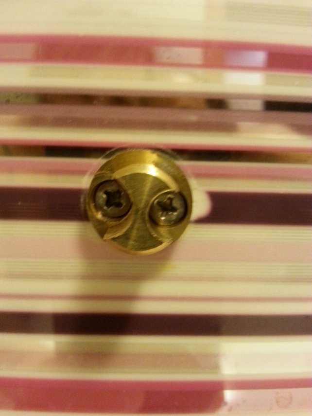

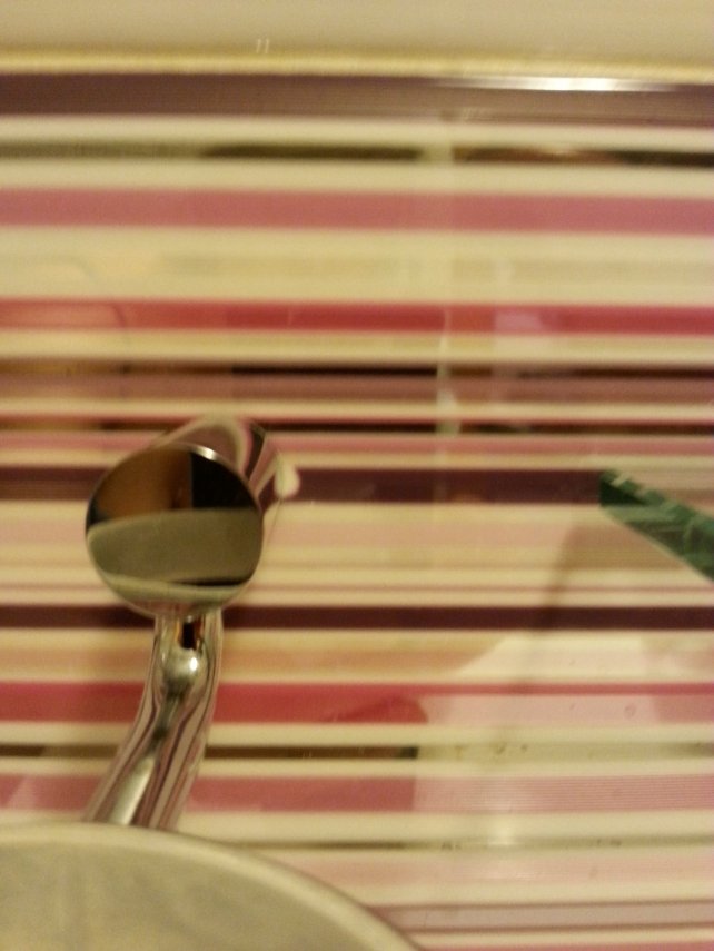

Есть такое дело, но не всегда актуально. Приведу пример. Есть аксессуары на тонких ножках и крепящихся на два шурупа, так вот, проходишь плитку копьём на 6, потом берешь перф и буришь буром на 6. Не секрет что биение бура неточное как сверло в дреле, бур же колбасит маленько и из-за этого есть риск сколоть глазурь вокруг дырки. Потом установив аксессуар на тонкой ножке вполне возможно, что этот скол будет виден. Посему в таких случаях, если буришься под дюбель шестёрку то отверстие в плитке лучше сделать семеркой(правда я таких копий/перьев не встречал, они как правило на 6, потом на 8). Ну или брать дюбель на 5, а дырку в плитке делать на шесть и далее забуриваться пятёркой. Там где дырки перекрываются с лихвой, там скол не страшен, можно сильно не запариваться. Попробую фотку сделать.
Вот смотри, этот косяк я упорол у себя дома, потому как у себя дома, пофиг :)
Видишь на полоске скол? Этот скол был сделан осевым биением  бура. И на второй фотке как видно этот скол под тонкой ножкой. Если бы я не поленился сделать в плитке дырку чуть большего диаметра, то этого косяка не случилось бы.
