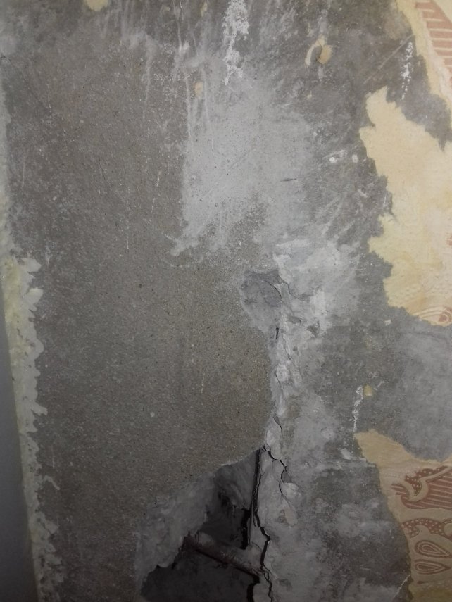

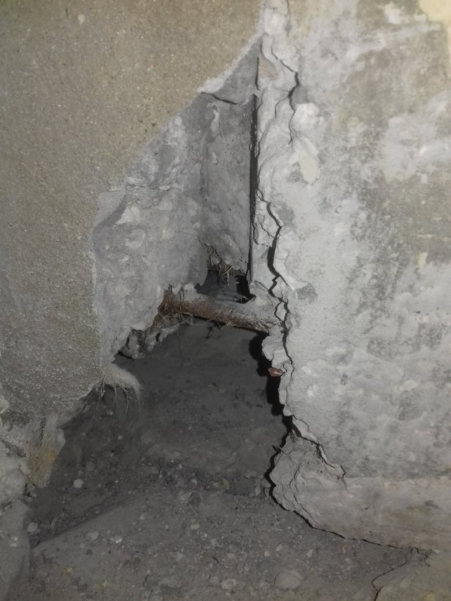

есть угол такой у меня (панельный дом). красным это трещина, черным это вода из пульверизатора, из синего круга дует прям. дырку проделал из другой комнаты))) так получилось.
с этой стороны на фото, виден прям кусок который прям и просится его выдрать оттуда, на простук - сплошная пустота
как быть подскажите?
все снимать по трещине, вычищать, запенивать и штукатурить ?

есть куски ЭППС, может расфигачить полностью, вырезать по размерам дыры куски. с одной стороны стены и с другой их поставить запенить между ними и зашпаклевать вровень со стеной?
так то стены на глаз ровные плиты, но эти углы блин что сверху что снизу, просто убивают меня ((((

Раскрыть и выбить всю требуху, вставить в получившуюся щель лучше ППС-16Ф, в крайнем случае можно попробовать и ЭППС, но у него плохая демпфирующая способность. Дальше сделать проколы и запенить либо качественной пеной типа Пеносил Голд 65, либо клей-пеной Церезит СТ 84. Срезать лишнее и сделать заплатку из клея для пенополистирола типа Церезит СТ 85 и полосы фасадной стеклотканевой сетки 5х5 мм, вес 165 гр/м2, наносите клей и в него втапливаете полосу сетки чтоб она заходила на бетон вокруг дырищи на 150 мм в каждую сторону.

Пена плохо работает в широких швах, старайтесь сделать вкладыш и уже его распереть пеной, а дальше заплатка из клея с сеткой. После этого уже финишная отделка.

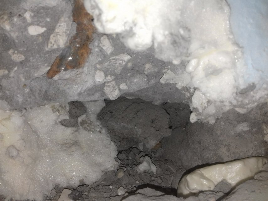

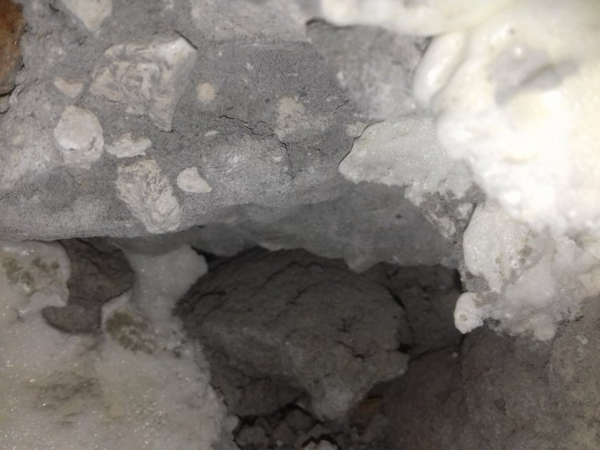

1.это после первых фото, чуть еще разболбил (слева стена уличная)
2 внутри. пытался сфоткать и понять что там, дует откуда то от туда(камни из уличной стены)
20180206_203645.thumb.jpg.57b17fbaadb594e4f4d1258a1a5db7a9.jpg20180206_203652.thumb.jpg.d1b758125545a40d353e28d6ca06c3a7.jpg
похоже если вот эти камни вынуть и будет видна какая нито анамалия....
Слушай, ты не засовывай фотоаппарат прямо в дыру. Всё же не микробов фотографируешь. Чуток на шаг назад отступи. А на сталактиты и сталагмиты мы в пещерах насмотримся. И смело срубай всё лишнее отвалившееся. Всё равно срубать, да и ломать - не строить.
