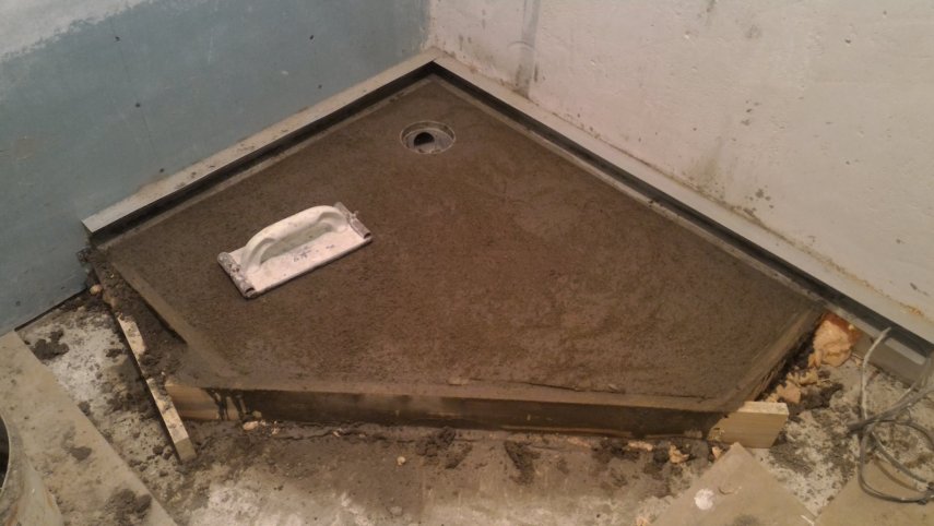

Как приклеить мозаику на пластиковую деталь трапа?
Есть трап Viega 669 256.
По замыслу производителя, вставной элемент (темно-серый) просто кладется на трап и сверху на него может клеиться плитка/мозаика даже на тонкий слой клея. Обещают, что выдержит 300 кг нагрузки.
Проблема в том, что, эта деталь сидит не плотно и если наступить на край, то противоположный приподнимается и сама деталь прогибается и ерзает. Сверху будет мозаика толщиной 4 мм и примерно такой же слой клея. И что-то мне подсказывает, что просто так все это долго не продержится.
Как бы вы клеили мозаику из натурального камня в области трапа?
Какой клей лучше применить, цементный или полимерный? Стоит ли проложить армирующую сетку, чтобы мозаика лучше держалась?
Я бы трап сначала сделал по человечески. Никакие детали трапа шевелиться не должны.
Что то не понятно как сам трап установлен. Там нечему шевелится
Он в расторе полностью

Сам трап установлен нормально. Шевелится темно-серый вставной элемент, который по замыслу производителя просто кладется на трап (больше ни у кого не видел такого решения), а сверху клей и плитка, на схеме ниже это видно. Ниже еще фото в разрезе, в моем случае именно так я и планирую его устанавливать.
А на самом первом рисунке-гидропленка лежит на этой серой мембране. раствором нижнюю часть не повело?
На картинке красиво нарисовано , а в жизни чей та сомневаюсь что будет на мембране мозаика держаться
4 часа назад, Jurij сказал:
поверх мембраны гидра наносится, а к ней нормально клеится.
