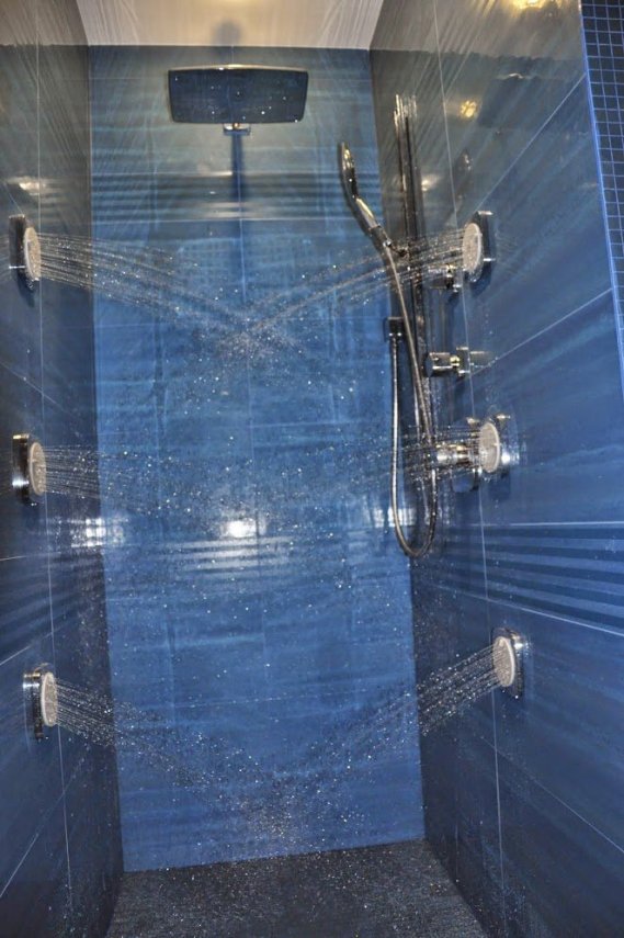

Собираемся с заказчиками делать душ в пол, с уклоном и монтажом трапа соответственно. До этого еще ни разу такое не просчитывала и не делала. У нас квартира в панельной новостройке и есть черновая стяжка. Вопрос в том, если для того чтобы сделать такой душ (Ну примерно как на картинке) нужно поднимать пол в ванной комнате, то мне придется поднимать его по всей квартире? Ведь в стяжку много нам не врезаться, а пол в ванную лучше вообще ниже уровня основного пола. Как же так, неужели мне придется поднять везде полы на минимум 10, а то и больше см?

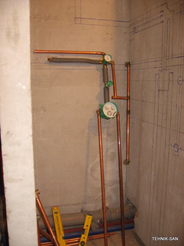

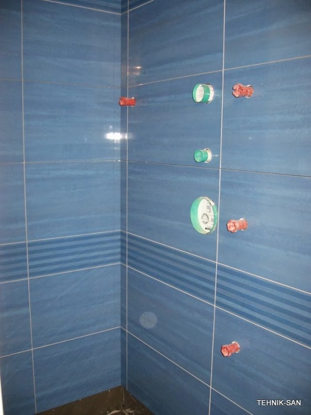

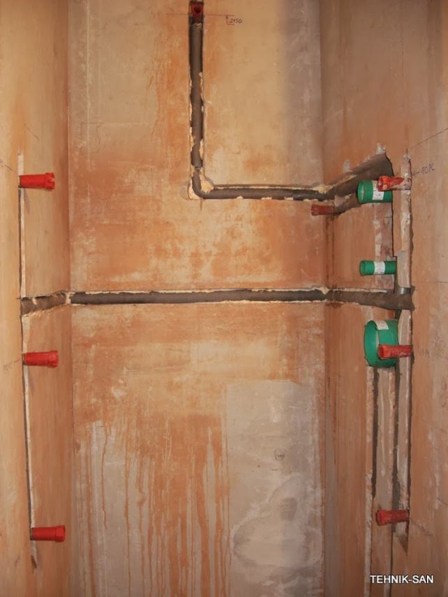

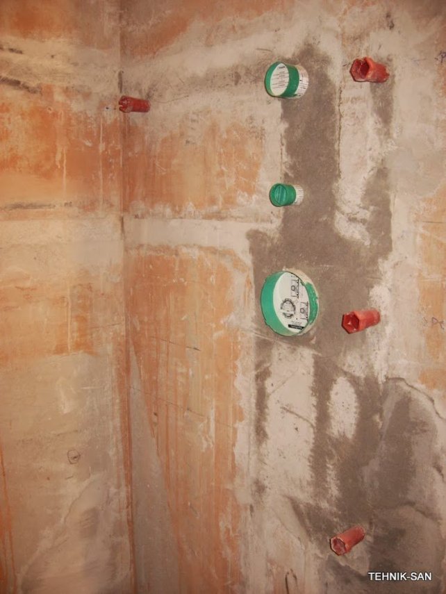

Кроме проблемы узаконить такую перепланировку , есть проблема в рисках превышения допустимой нагрузки на межэтажные перекрытия. А так , конечно же при грамотном подходе это технически реализуемо и нет необходимости поднимать пол по всей квартире. Бывает достаточно перебрать стояк канализации и сделать врезку в него по максимуму ниже.
