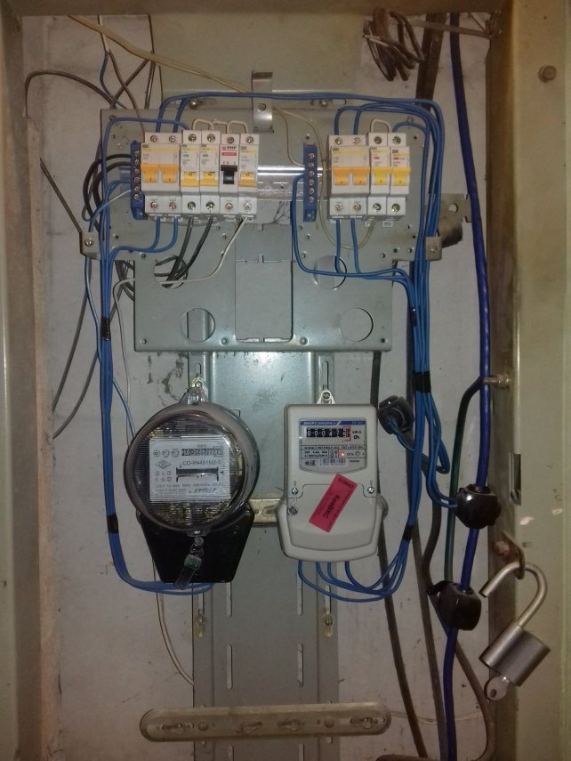

хочу ввести кабель в квартиру от щитка в подъезде, далее в распределительный новый щиток дома, и новые розетки, выключатели, свет...
1 вопрос у меня такой: на фото видно: на автомат с40 приходит провод, далее в счетчик, после счетчика 1 идет на шину слева, другой на автомат с 16 (посередине).
провод сечением 3 кв. какой провод мне кидать в квартиру? тоже 3 кв.? или можно больше?
правильный ли стоит автомат вообще?
у меня вся 2ка от одного автомата с16 питается, это пздц ((((

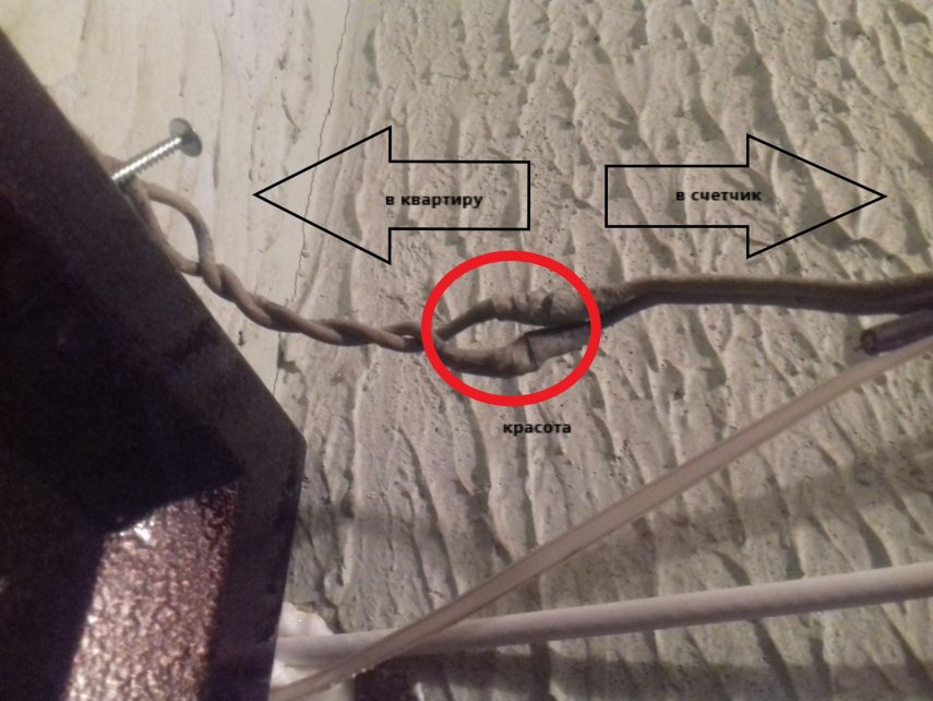

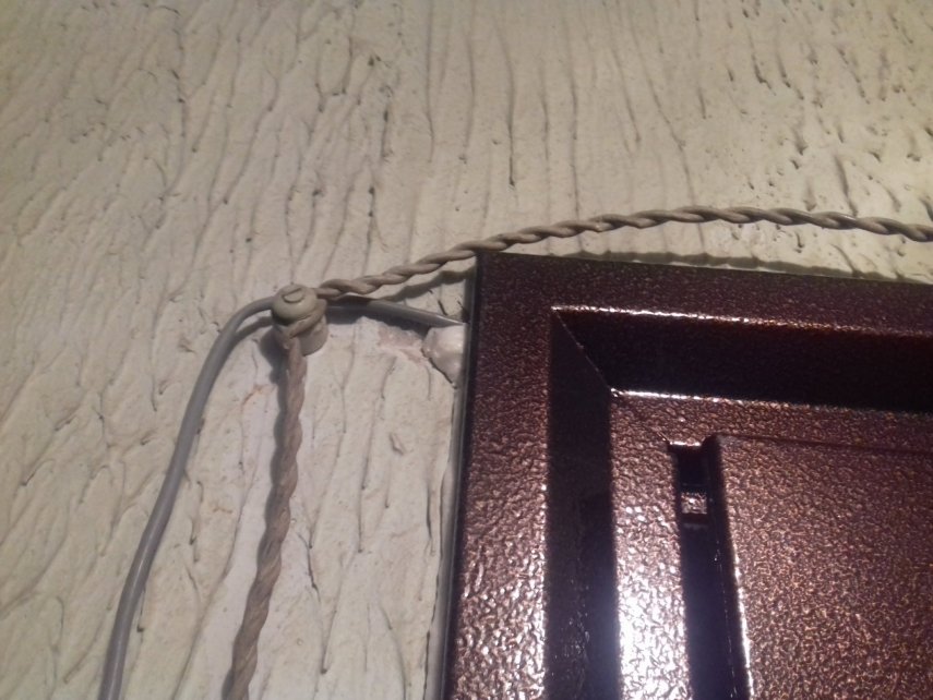

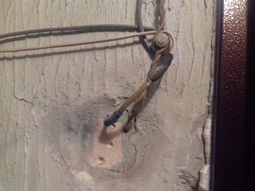

распределительные коробки не нашел еще. одна только над входной дверью, там все очень и очень страшно, все провода скручены из всех комнат на 1 провод из считка. и тот :lol: , аж ржать хочется как посмотришь на него...завтра добавлю фоток
^это дело из счетчика в квартиру идет, скручено перекручено
^слева провод от звонка, справа от счетчика (все это дело идет в выключатель в прихожей, от туда уже наверх в распред коробку, фото ниже
просто пздц, оголенные провода, скрутки ни пойми как сделанные, жесть полнейшая, проводка от застройщика хрен знает каких годов
10 часов назад, vvolkodaff сказал:
Можно побольше.
Вводный автомат зависит от выделенной мощности на квартиру. Например у меня на квартиру 5.5 Квт, Значит автомат на 25 А.

27 минут назад, vvolkodaff сказал:
счетчика идет 3 кв. я могу поставить 6кв
Во первых о чем речь, о меди или люминии.
Во вторых
Вот то, что до счетчика - 4, или 6 (если влезет)))) квадратов медь. От счетчика до первого автомата (здесь УЗО) тоже.От УЗО уже 2,5 кв медь до автоматов. От автоматов и до потребителей - 2,5 кв. на розетки, 1,5 на свет.
15 минут назад, vvolkodaff сказал:
слышал что если до 3.5кВ прибор,
Расчет проводов по мощности есть в этой теме
И главное правило -автоматы должны быть самым слабым звеном цепи. По умолчанию на розетки 16А, на свет 10А

какой автомат на вводе в квартире
Автомат перед счётчиком зависит от выделенной мощности. После счётчика второй вводный не ставят

12 часа назад, vvolkodaff сказал:
в щитке на площадке тоже после счетчика стоит автомат
 на площадке у вас стоит автомат на 40А перед счётчиком. А после счётчика стоят 2(4) других автомата

ну если я после счетчика заведу домой провод, в квартире же тоже надо автомат ставить как и в щитке сейчас сделано?
а земли может не быть? можно заводить без земли в квартиру провод и потом раскидывать 2 жильные провода везде ?
55 минут назад, vvolkodaff сказал:
Обычно общий автомат после счетчика не ставят. Ставит УЗО или дифавтомат. А разводку делают уже на несколько автоматов. Выше картинка-схема есть
