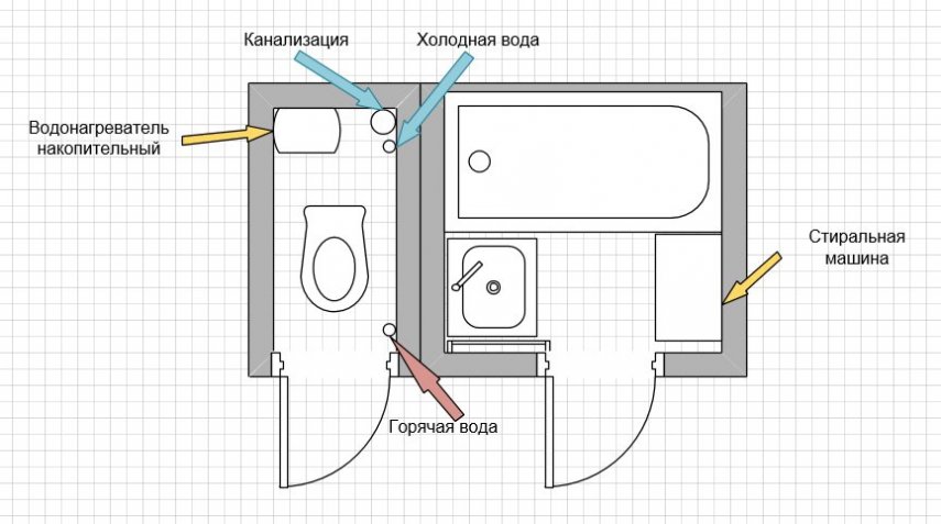

Это надо продумать места установки всех водопотребителей и водоотводов и возможной прокладке электрокабеля к ним
В туалете:
- стояки горячей и холодной воды
- накопительный водонагреватель
- унитаз
- счетчики
В ванной через стенку:
- смеситель
- ванна
- раковина
- стиральная машина
Сейчас схемку нарисую.
