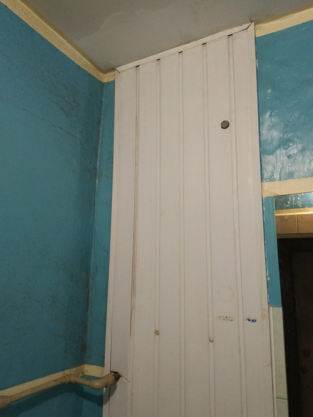

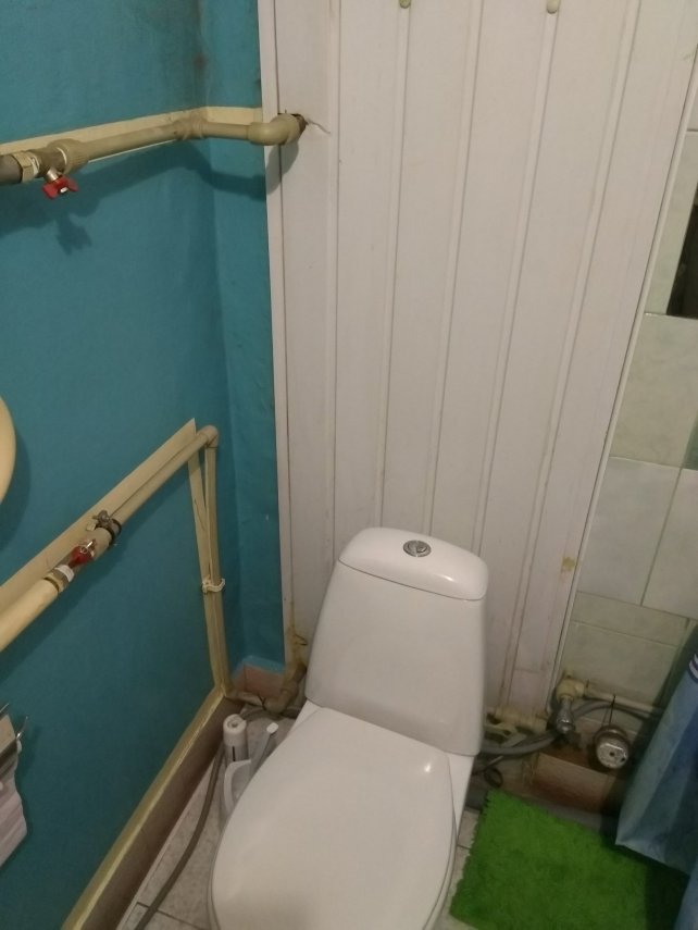

Есть типичная хрущевка со стояком (ХВС, полотенчик, канализация), общим на две квартиры. Со стороны моего санузла это представляет собой отверстие 270х70, закрытое в страшные старые грязные "белые" панели ПВХ (первое изображение).
Помимо того, что это страшно выглядит, это не практично как открывать/закрывать (выдираешь плиты по одной), так невозможно сделать герметизацию швов - как со стеной (оно "внахлест" не утоплено, как видно), так и с входящими трубами. Звуко-, пыле- и запахоизоляция никудышная.
Я решил зашить это дело чем-то типа более прочного и терпимого на вид ПВХ из Леруа-Мерлена. Да, капитальности и дороговизны хотел бы избежать - чтобы на пока глаза не кровоточили.

Обычно старт-финишем и торцуют. Можно деревянную рамку организовать, можно алюминиевый профиль п-образный использовать или алюминиевые уголки 10*10. При горизонтальном расположении можно дверь организовать на петлях и ее панелями оклеить., можно люк скрытого монтажа, все красиво получится.
@Дмитрий 78 Спасибо. Я про старт-финиш в первую очередь подумал, но в данном случае выйдет некрасиво. Не подскажете хороших примеров работы с алюминиевым профилем или уголком по данной теме?
А основные стены уже отделаны как то? Приемливы  ли варианты заделать часть ниши наглухо, к примеру где выходят трубы, чтобы люк или дверь открывалась не затрагивая труб? Возможно устроит просто щит на магнитах, т.е. просто по периметру, например, пустить ГКЛ-профиль а на щит просто наклеить магниты. Опять же от расположения на стенах аксессуаров, труб и прочего, вариант сдвижного щита в сторону. Картинку дополните всей стены, что на ней находиться и вдоль неё. Ну и насколько Вы готовы к каким-либо разрушениям и переносу труб, потому как при сдвижном варианте возможно надо будет утопить трубы в сену.
@pavlik123 да стены там тихий ужас - крашеная штукатурка советского образца без прямых углов, поэтому надо всю ванную под ноль разносить и переделывать унитаз и трубы. Но это потом. Пока я просто хочу заизолировать проем. По поводу магнитов - насколько крепко они держат и достаточно ли их силы для использования герметика/резиновых полос по периметру? Нет ли годных примеров люков на магнитах?
Насколько крепко, это зависит от количества и типа магнитов, если поставить неодимовые, то можно и люк не открыть))).  Лючки из ГВЛ обложенные плиткой держат. Панели будут держать. Просто на магнитах, как мне показалось в вашем случае это недорогой компромисный вариант. Никаких петель и относительно точных подгонок не надо. Насчет герметизации, можно использовать дверные самоклеящиеся уплотнители. Не айс конечно, но вполне бюджетный вариант, тем паче пока у Вас там не до красоты.

@Martin это торцевой П-образный профиль для ПВХ-панелей. Как правило он белый, что никак не соотносится с цветом как самих панелей, так и стен (в моем случае, например).
@Elizavetka фото выложу чуть позже
Как временный вариант зашить всё гипсокартоном, а вместо люка предусмотреть локальный квадрат ГКЛ, который можно выкрутить не зависимо от всей конструкции. Может ни когда туда и не понадобится доступ, до хорошего ремонта.
В качестве избавления от запахов, ИМХО наиболее целесообразный вариант.
