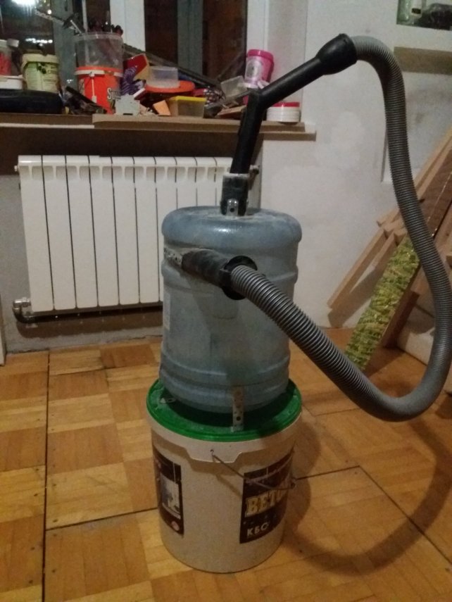

Я тоже слепил себе циклон, правда, с небольший апгрейдом по сравнению со стандартными самоделками. Не уверен, что это апгрейд пошел на пользу, и габариты стали конские, но меня особо не напрягает.

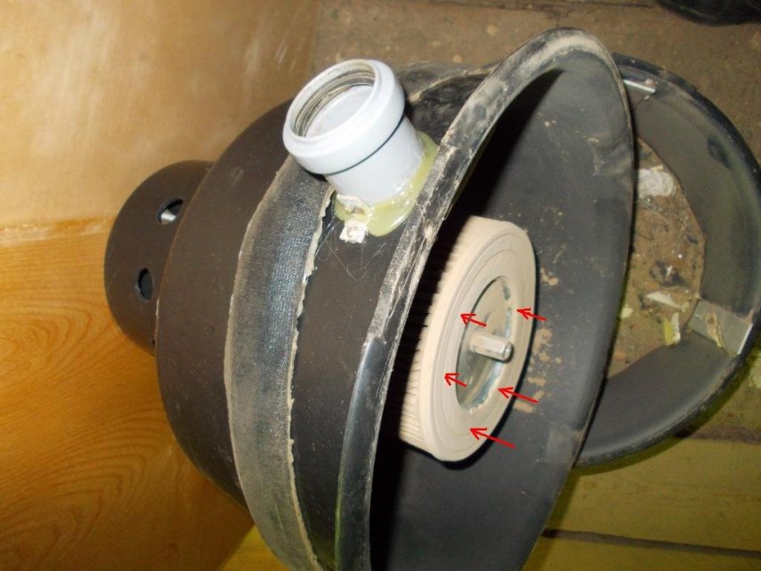

Газель. Смотри картинку. На крупном мусоре в мастерской работает более-менее. Как на стройку затащил, взвыл от тоски - забивается на полулитре цементной пыли. Обрати внимание на стрелки - они указывают направление давления на тарелку фильтра.  Тот сминается, покуда самсунговская турбинка зверская - сосёт до разряжения 250 гр/кв.см по вакууметру или тащит поршень в каналье D50 с усилием 5 кило по китайскому безмену. Диаметр тарелки около 150. Итого, на него давит до 45 кило! Обратно после такого издевательства он не возвращается и... пыль пошла в турбину, @^$%#! Но ты не повторяй моих ошибок.
1. Ставь фильтр после циклона, а не заставляй его биться с врагом 1 на 1.
2. В сам элемент всверли три шпильки враспор, чтоб не сжимался.

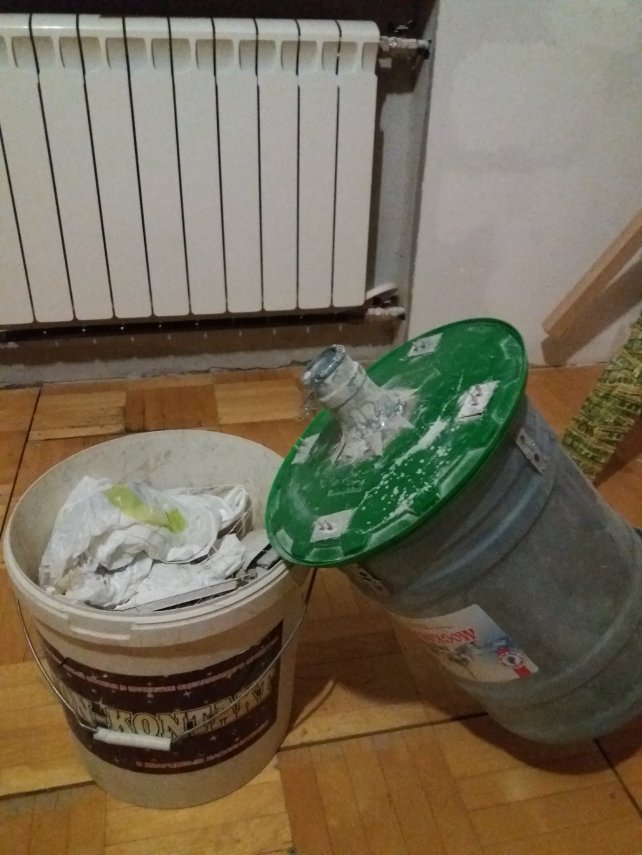

Что там на ютубе показывают о почти 100% эффективности циклонов , то или постановка смонтированная, или мусор специально подготовленный.Самодельный циклон мелкодисперсную пыль (самую неприятную, которая фильтра наглухо забивает) не задерживает.  Ну забьётся фильтр не за 5, а за 10 минут. Потому и с циклоном без мешков никак. Однако, даже примитивное поделие из ведра и трубок даёт огромадную экономию на пылесосных расходниках. Основной объём мусора   (~90 %) оседает в циклоне, что позволяет реже менять мешки.
Я место не экономил, поэтому слепил такую фигню.  Задумка такая: когда выключает пылесос, все, что зациклонилось, через узкое горлышко проваливается в ведро и в трубу уже не вылетит.
К мелкой пыли это не относится и вообще не факт, что работает именно так.  Но мне так спокойнее :)
