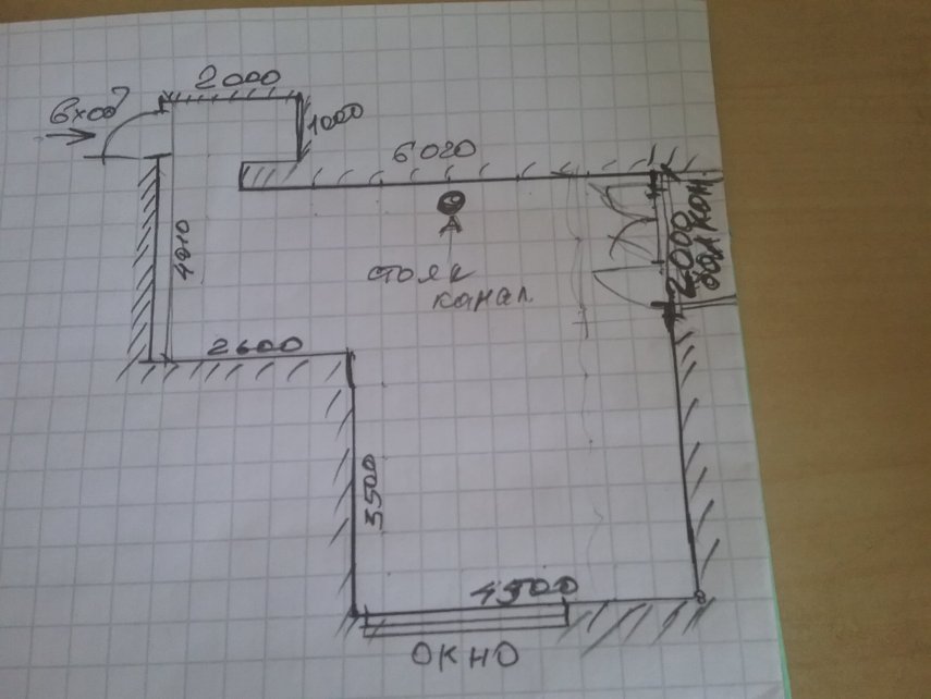

Где будем делать ..санузел душ унитаз раковина . по минимуму
новостройка. мансардный 10й этаж.Почти полноценная квартира-студия , но потолок=сэндвич панели.
пол-года думаем думу как и где санкомнату строить.условия 1- занимать как можно меньше места . типа гостевого
2.душ желательно в строительном исполнении, раковин унитаз
3 как можно дальше оттянуть от стояка в сторону входной двери.

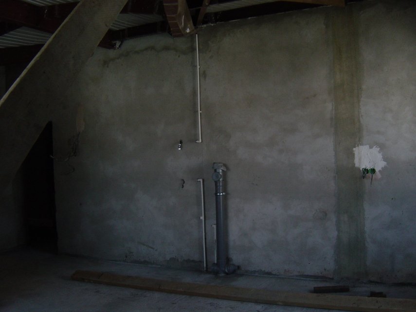

5 минут назад, KGB сказал:
Вообще то санузел строят там, где фановая труба
спасибо.  но в таком случае очень уменьшается помещение и при входе в образовавшуюся комнату темный коридорпочти загораживается  .Ищу индивидуальное решение . :)
51 минуту назад, Evgenik сказал:
А фановая труба прямо так и заканчивается?:huh:
точно сейчас я растерялась что ответить. Так было пол года назад. Завтра обязательно проверю , может  что изменили:ph34r:. я уже на измене ..
2 минуты назад, Tatyana Vasyukova сказал:
может  что изменили
Остается на это надеяться...
2 часа назад, Evgenik сказал:
Дополню - фановая канализационная труба не должна заканчиваться в жилом помещении, а должна выходить на крышу.

1 час назад, Evgenik сказал:
Походу застройщик решил не париться с дыркой в крыше, вляпал вакуумный клапан. Может в двухэтажном доме и прокатило бы, но в 10-ти этажке сомнительно както.

Не, не чердак. Глядя со стороны на этом дом и сопоставив с фоткой изнутри, походу это не чердак. Да и на схеме присутствует балкон, окно.

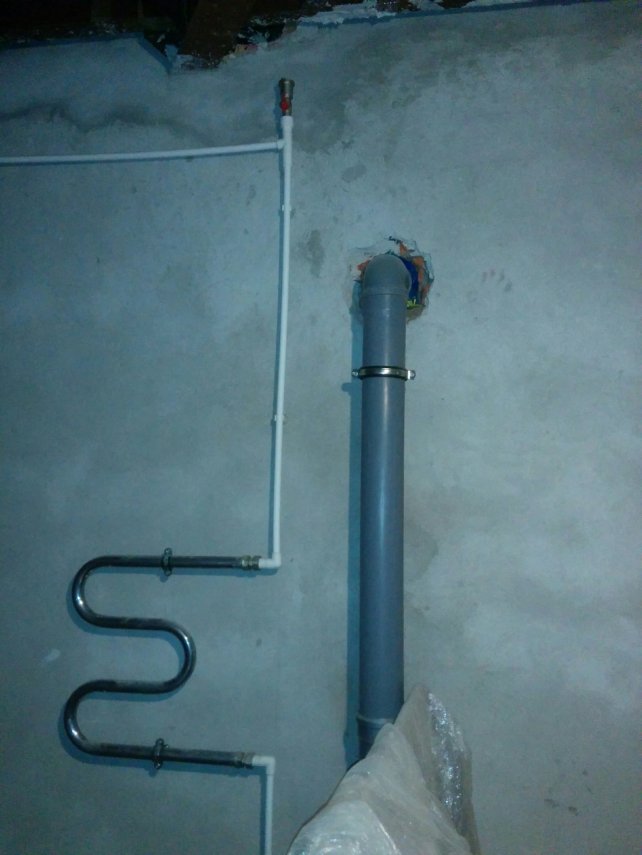

В 05.03.2018 в 22:33, Evgenik сказал:
В настоящий момент фановую трубу увели в канал. за стенку.  хоть этот вопрос отпал.
изв, что вначале выложила старое фото стояка.и спасибо на профессиональное мнение . завтра покажу неск вариантов на расположения санитарной комнаты, как я вижу

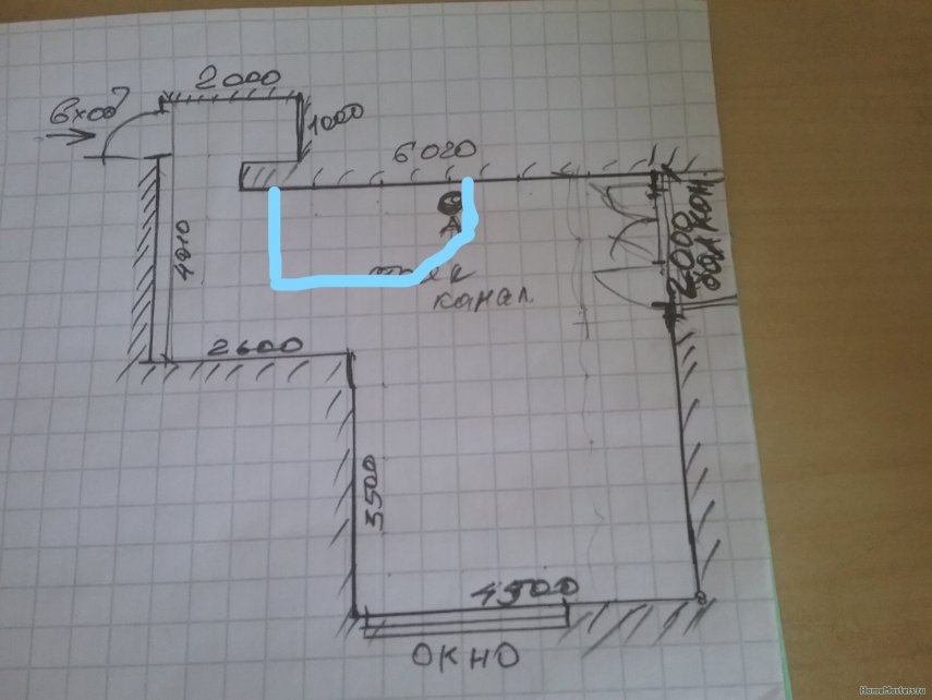

Я бы примерно так сделал.
да, самое прогнозируемое решение.НО
 при размещении вдоль стены этой 6020 хотелось сделать  санузел максимально узким. Хотя бы 1100мм.. душ в строительном исполнеии-раковина- унитаз. не выхожу из инета ищу фото уже исполненного санузла длинно-узкого. несколько лет назад видела отличнейший рациональный по компоновке и вполненный обьект. и не могу сейчас его найти, и вообще если кто встречал подобные решения _ дайте ссылку,пож.
2. есть ли возможность выстроить санузел вдоль стены 2600??? но без насоса( кстати квартира под этой тоже наша. )

35 минут назад, Tatyana Vasyukova сказал:
2. есть ли возможность выстроить санузел вдоль стены 2600??? но без насоса.
Если вы готовы пустить трубу, D 110 с уклоном, под потолком нижней квартиры, тогда почему бы и нет?
12 минуты назад, pavlik123 сказал:
вот оно, что интересно мне.Значит трубу D110 , чтоб меньше уклон был - это я уже знаю:noddle:. а как через перекрытие провести?
