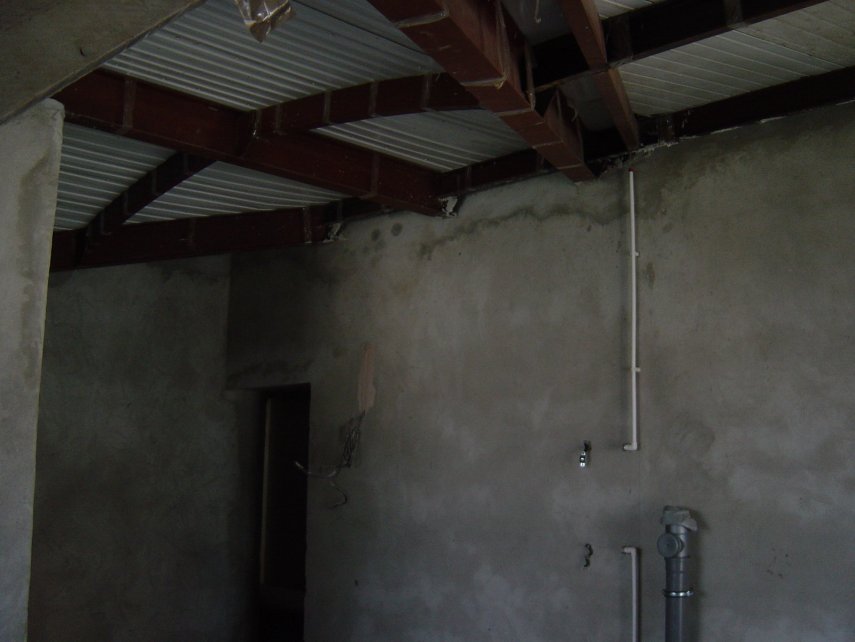

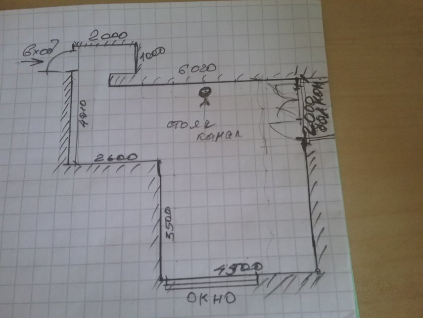

мансарда 10й этаж ,площадь   помещения 30м2. крыша- сэндвич панели. в помещении будет ванная комната небольшая  и маленькая кухня.
 какой принцип вентиляции  применять.  Очень важно для нас. уже сейчас на потолке образуется небольшой конденсат это зима. а будет и лето.
дополнение- отверстий вентиляционных нет вообще.
 шахта вент находится за стеной  где стояк канализац.

как обеспечить вентиляцию помещения , чтоб не было застоя и конденсата. еще надо учесть. что будет санузел с душевой и зона приготовл пищи.

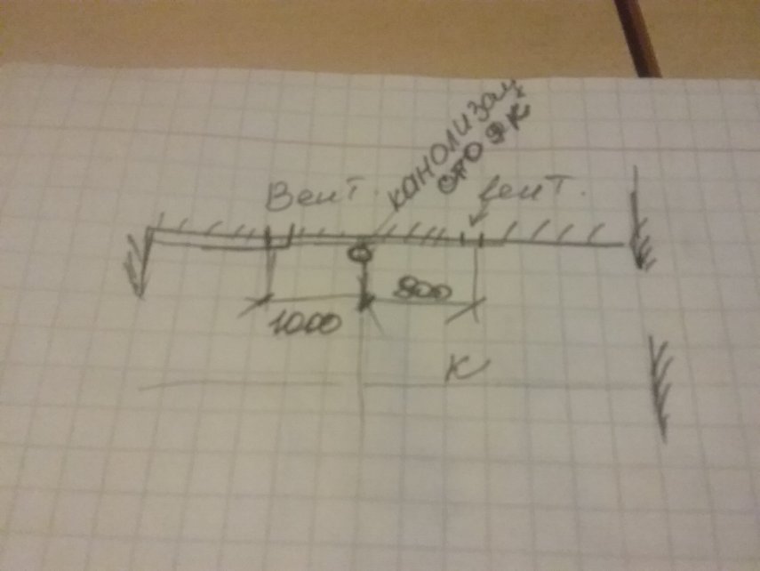

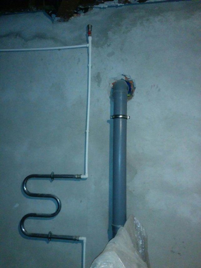

в настоящее время канилизац стояк вот так уходит.
а как делать приточку вытяжку.?? Ведь воздух будет стоять

У меня такое подозрение, что вашу фановую трубу сунули в вентшахту, чтобы не дырявить крышу. Если это так, то может и вентиляцию туда же организовать, но фанину надо вытягивать на крышу, иначе запах понесет в обратку, особенно при ветре.
У вас в нижней квартире где вентканалы? Планы неплохо бы сопоставить нижней кв. и мансарды.
В нижней квартире под мансардой слева и справа от канализационного стояка отверстия в стене под потолком. Т.е проходит шахта за стеной.

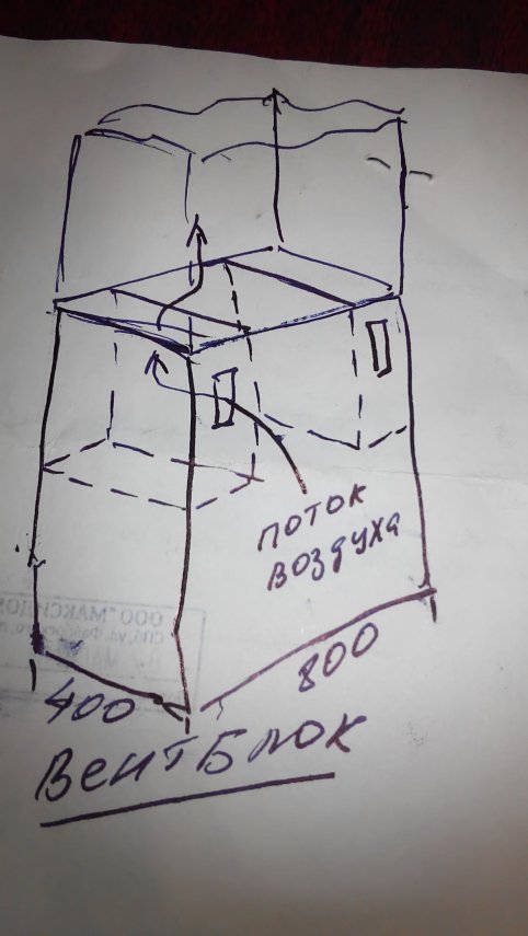

Конструкция типового бетонного вентблока.
