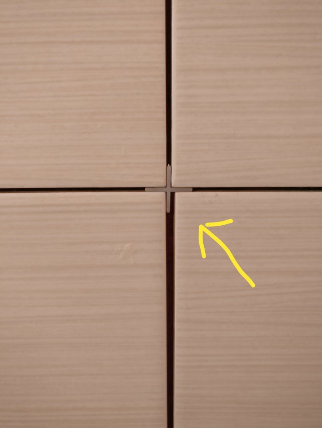

Нам кладут плитку в ванной, туалете. Некоторые стыки неровные, см. фото. Подскажите, это нормально или мастер рукожоп и гнать его? Мне визуально не очень нравиться, но может это норма?
Добрый день.

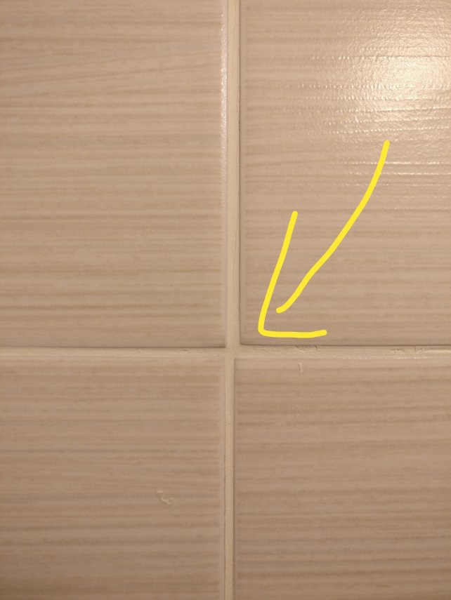

Разумеется, это не норма. Пока не поздно, указывайте исполнителю на то, что Вас не устраивает. Если не сможет или не захочет исправлять, решайте что для Вас важнее - бюджет или эстетика, радующая глаз. Справедливости ради, швы могут гулять при очень плохой геометрии у плитки. Но не настолько, я считаю. Второе фото - кривой плиткорез, неточный замер. В общем отрезано криво.
Это и не норма, но и не всегда рукожопость. На фотках мы видим смещенные перекрестия, но не видим другой угол плиток, т.е. другие перекрестия, посему трудно сказать страдает геометрия плитки или руки плиточника. Но в любом случае так не годится. С плохой плиткой задача плиточника разогнать швы визуально до вида приемлемости швов, а не полагаться тупо на крестики. Если плитка скачет по размеру, её надо было откалибровать до начала укладки. Я не предлагаю её точить до одного размера, но надо хотя бы разложить по пачкам с боле-мене одинаковыми размерами, потом смотреть что-куда лепить, что пустить под обрезку.  Да, это не приятная процедура, нудная, занимающая много времени и нежелание заказчиков оплачивать эту работу, отсюда и нежелание плиточников заниматься калибровкой.
15 минут назад, tranzistor сказал:
не видно там резаного шва. Скорее всего завал уровней и нежелание проточить шов до приемлемого результата, либо плитка трапецией, что менее вероятно.
У плитки нет угла (плитка трапецией) и еще видимо на слой положена (ляпухи) (поплыла) клинья нужно использовать,  ценник  работы (не старается).

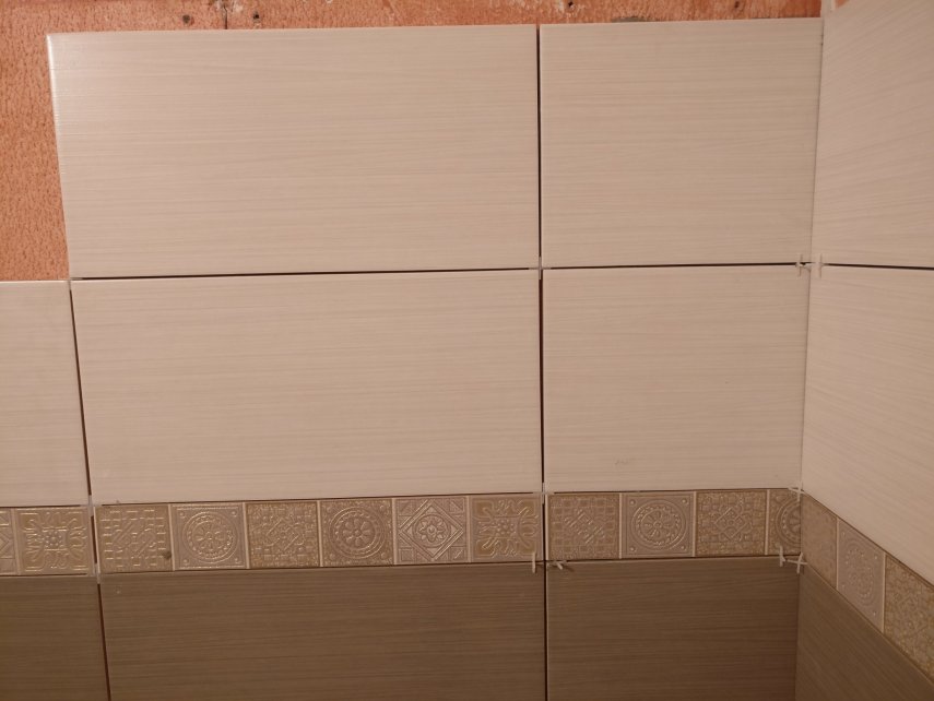

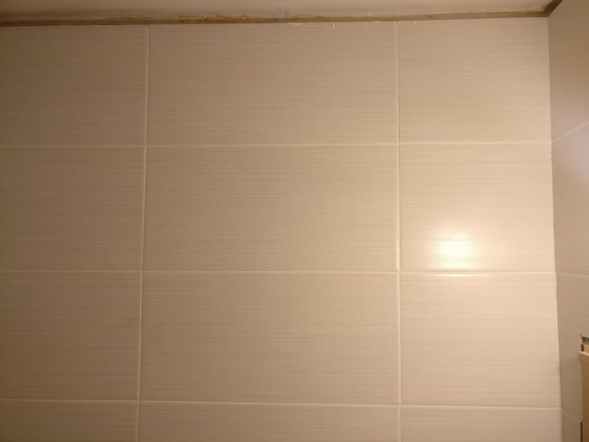

Картина в целом.

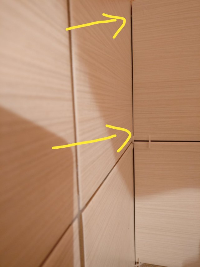

Теперь видно,  первое, плиткорез режет не под прямым углом. И второе, у исполнителя плохо с глазомером
Как пример, средняя фото. Плитка в углу сразу над бордюром, светлая
Шов разошелся потому что она просто легла на бордюр правым углом.
И кстати крестики так не вставляют имеется в виду в перекрестие .
И вообще укладка плитки это постоянное балансирование в размерах швов
53 минуты назад, Sano сказал:
...Как пример, средняя фото. Плитка в углу сразу над бордюром, светлая
И кстати крестики так не вставляют...
Присоединяюсь. Если сейчас попытаться вставить крестик между бордюром и верхней плиткой справа, то крестик не влезет. Потому что мало того, что сам крестик имеет не строго "рубленную" форму, а с некой фаской, так еще (в бОльшей степени!) сама плитка имеет фаску, И раз уж шла такая пьянка, то крестик логичнее было бы вставить полноценно. Плитка бы получилась несколько "повернутой" относительно текущего положения против часовой стрелки... Хотя давая такие советы, я чувствую себя тем еще диванным комментатором =)
51 минуту назад, Sano сказал:
Поясните, пожалуйста, что имеется в виду?
52 минуты назад, Sano сказал:
Точно! Сейчас внимательно посмотрел вживую, так и есть. Правый нижний край у этой плитки просел, отсюда и со швом проблемы.

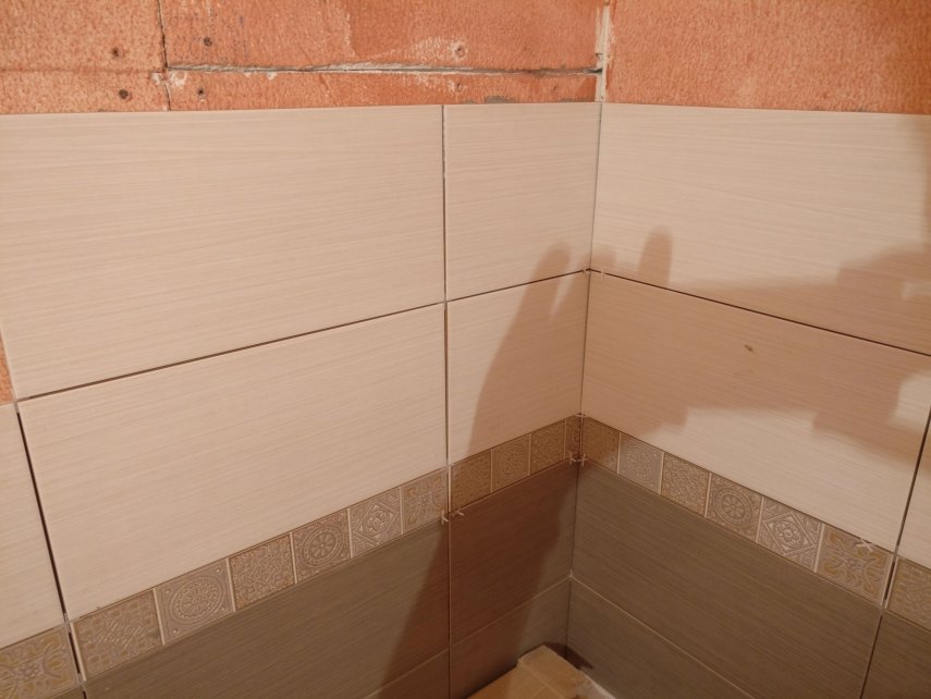

40 минут назад, Дмитрий 78 сказал:
Мне кажется, или правая стена завалена?
Да! Первая сверху плитка на этой стене завалена. Приложил уровень, он перекачивается с нижней на верхнюю.

Не по теме, но все же - а из чего стены? Мне мерещится ГВЛ, накрученный без смещения стыков и неполностью промазанный бетонконтактом. Но это же абсурд, такого быть не может?
5 минут назад, Alice Tracy сказал:
Похоже, но уже поздно.
8 часов назад, Alice Tracy сказал:
В туалете - ГВЛ, в ванной 2 стены гипсокартон, 1 (соседняя с туалетом) тоже ГВЛ. Сверху - бетоноконтакт.
Есть большие сомнения что и стены сделаны правильно
