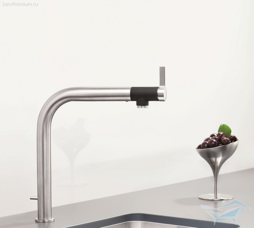

@Alice Tracy ! С твоего позволения продолжу. Один товарищ купил вот такую хрень и уже установил. Не скажу, что я от не в восторге. Но воспринимаю её как направление мысли. А теперь прикинь как эта хрень торчит из стенки.smesitel.thumb.jpg.9980c9d8c11101c9dbb757db1eff21f6.jpg
Лично мне понравилась идея с кухонным смесителем из стены. И я даже с удивлением отметил для себя, что именно так сделано в дедушки с бабушкой в Самаре, хотя там я этого не замечал, покуда про такой вопрос не заикнулись на форуме.
Идея мне понравилась тем, что избавляет от моих хронических проблем, а именно - старой расшатанной кухни и смесителя, подключенного гибкой подводкой.
Гибкая подводка - ненадежное зло, но заменить ее на жесткую медную или нержавейку я пока не могу, потому что тумба с мойкой покачивается, да и сама вкладная мойка елозит в ней.
В то же время смеситель из стены и установить можно на удобной высоте (а ведь мало смесителей с высоким изливом), и от гарнитура он будет мало зависеть.
PS Про сильфонные подводки, которые снимают описанные мной проблемы, я знаю, но мне они нравятся ненамного больше гибких.

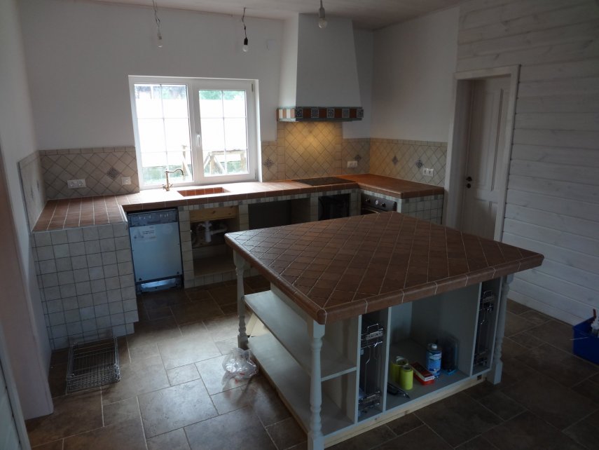

Пользуясь случаем вопрос хочу задать - что скажешь про столешницу в тех краях из полового керамогранита 600х600? Понятное дело, монолитная - это хорошо. Но в маленькой кухне можно не гоняться за монолитом, а набрать из трёх.
Не вижу проблемы. Столешницы в плитке смотрятся хорошо, основательно. Толщина должна быть не менее 40мм, лучше 60мм.
