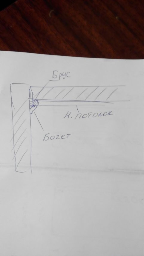

Есть еще вариант. вдоль стены и потолка к потолку крепится брус к нему снизу крепится потолочный ПУ багет. К нему же сбоку крепится натяжной потолок.

9 часов назад, Дмитрий 78 сказал:
ПУ багет? Ты не опечатался - полиуретановый багет?
@Дмитрий 78, те же яйца, только в профиль :)
Выгода только в том, что не нужно искать тех, кто работает с потолочными крепежами? Честно говоря, не очень хочется никаких багетов, тем более, судя по всему, довольно массивных.

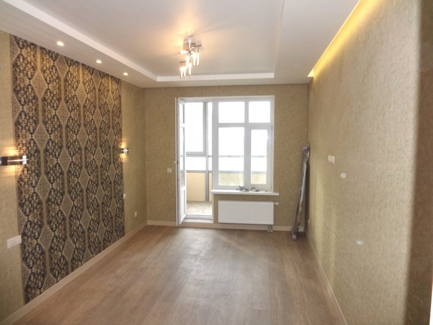

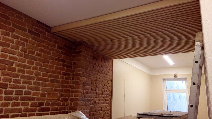

Охота пуще неволи :) Есть еще вариант, сделай вдоль стен нишу для подсветки. Что-то типа этого, но можно и по периметру, если у тебя все стены проблемные. Или вот еще вариант.
