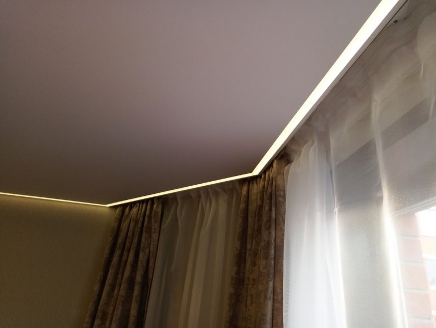

По поводу потолочного плинтуса есть нюанс. Он будет мешать демонтажу натяжного потолка если возникнет такая необходимость.
Плинтус можно заменить световыми линиями, вот пример.
