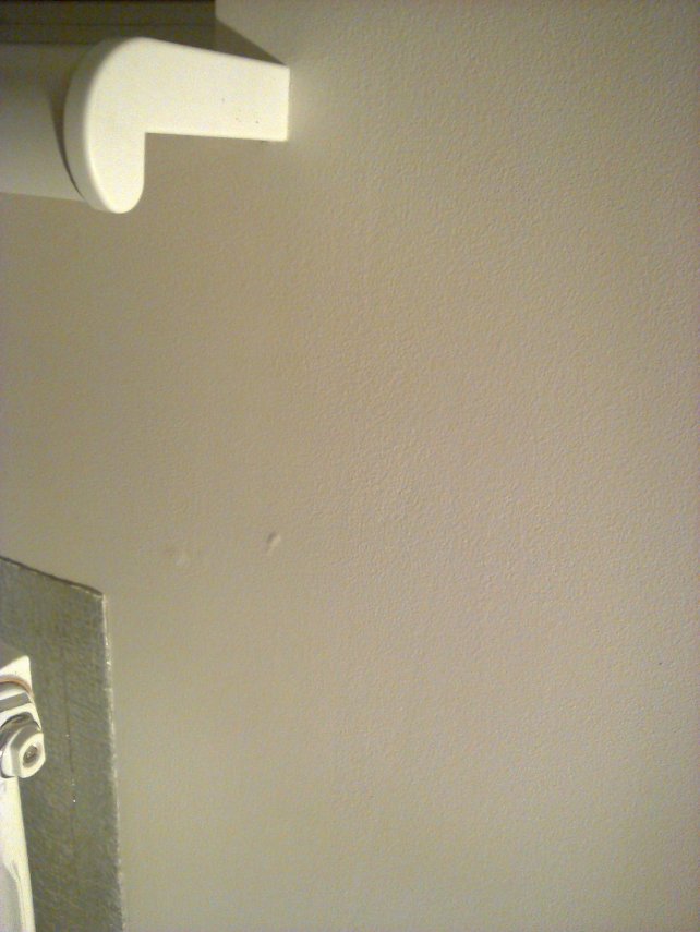

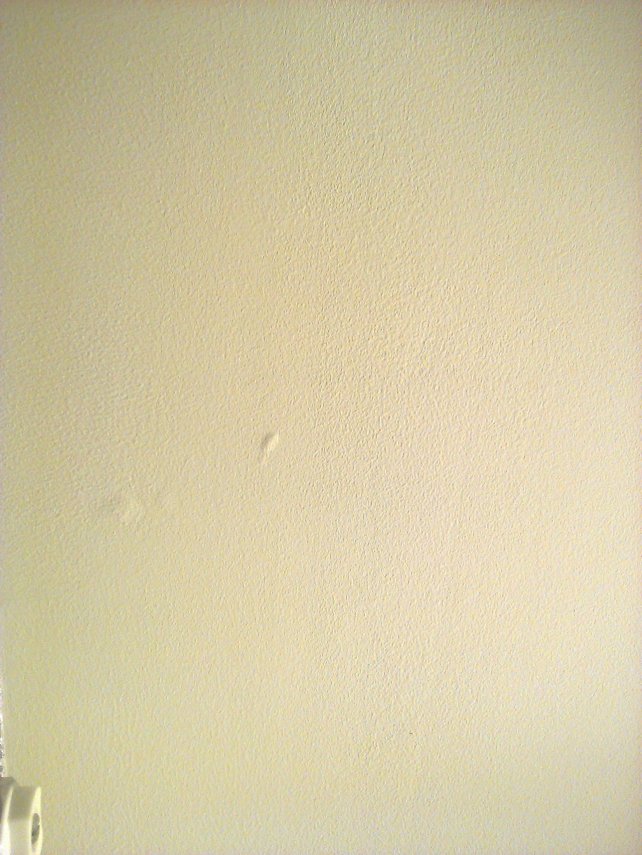

Дефект на свежей покраске
Меня все преследуют проблемы с маляркой...
Неиуспел еще закончить ремонт, стены уже сыпятся...
Пока еще не расслабился ковырять, шпаклевать и подкрашивать? Есть вероятность, что потом пятно будет из за этого локального ремонта? Оставлять тоже как то не очень хочется, потом глаза мозолить будет.
Видать где то по пыльной поверхности зашпаклевал... Обнаружил после покраски..
Локально скорее всего прокрасить без следа не удастся. Красить придется от угла до угла.
От угла до угла -это 8*3 стена с двумя установленными радиаторами, подоконниками. Сегодня только потолочный плинтус намарафетил, везде пленку поснимал и радиаторы покрасил(((
Может есть все таки какие то хитрые способы минимизировать, если не скрыть полностью следы исправлений, кроме аккуратности и максимального уменьшения площади ремонта дефекта?
Уже на готовой покрашенной стене я местами подкрашивал губкой, тут правда опять шпаклевка будет...
Грунтовку я думаю не использовать, чтобы не возюкать лишние материалы, тем самым минимизировать наложение лишних слоев=тонов.
Мягкие, попробую завтра.
Главное, чтобы оно потом, в процессе эксплуатации не отвалилось..
Утюг на среднюю, максимальную мощность? Тряпку плотную, или типа носового платка в олин слой?  Сухую?
Проутюжил, практически не видно сейчас, только если специально искать и присматриваться.
Теперь бы оно так и осталось. Надеюсь от перепадов влажности оно не преподнесет сюрприз))
