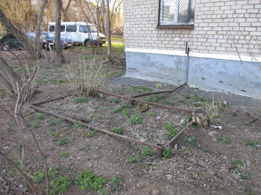

По разметке будущего заземлителя копается канава глубиной 70см, кувалдой забиваются вертикальные заземлители до глубины 50см от поверхности ...
Заземлители и полоса должны располагаться так, чтоб об неё не спотыкались люди и не повредила работающая техника.
Вот так ...
... делать нельзя!
