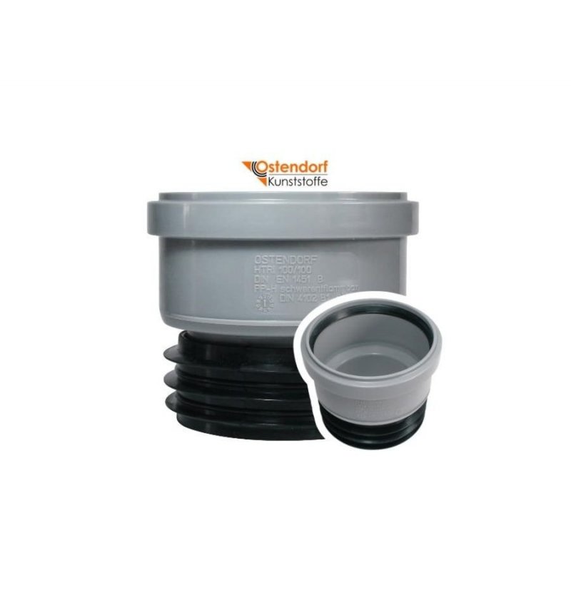

Муфта с гладкой стороны, не манжеты
И заглушки
Можно переход использовать 110*50*2 (на два выхода на 50)
Стормозил, такие только в виде клапанов вентиляции :noddle:
Муфта не подойдет труба уже закрыта снаружи и заподлицо со стеной. Что то буду колхозить.

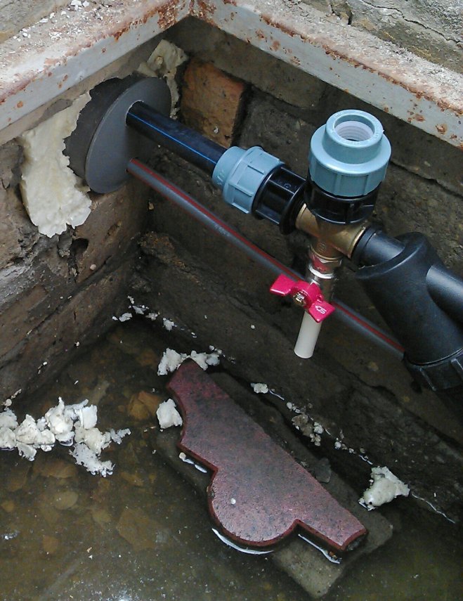

Кружок из ЭППС.
Для декорации можно приклеить снаружи отрезанный диск от заглушки.
Как вариант (без ЭППС :) ), у заглушки не дорезать кольцо до конца от диска, и разрезать его с противоположной недорезу стороны с выборкой 2 см.
Сжал кольцо, вставил в трубу и отпустил. ;)
Я думал у заглушки кольцл отрезать, сделать его диаметр меньше и обратно приклеить термоклеем

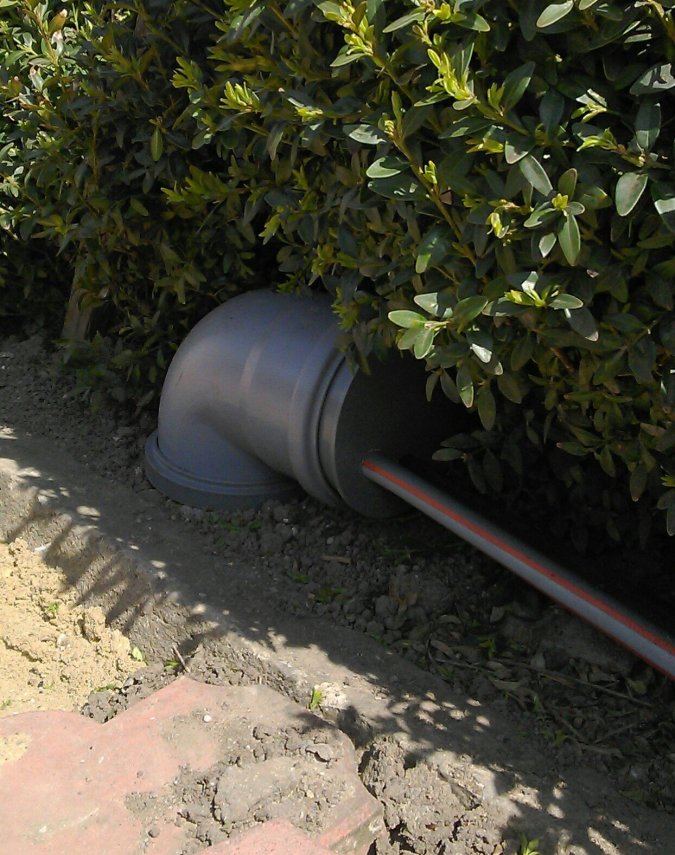

Две заглушки купил. В колодчике, где без раструба труба, срезал кольцо с заглушки, кольцо уменьшил в диаметре и приклеил к тарелке заглушки термоклеем. Зашло плотненько.
Наверху, под самшитом просто вставил и готово.
Пеной задувал, чтобы заполнить зазор по наруже трубы, окошко большое было. И чтобы при засыпании траншеи снаружи не сыпалась в колодчик земля.
