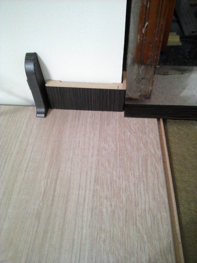

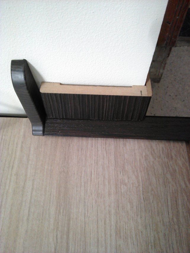

Были двери без доборов, тоньше толщины стены, вопросов не было. Сейчас двери будут с доборами, а с облицовкой относительно плинтуса  вопрос: толщина плинтуса 22мм, толщина наличника 10мм. Как это культурно состыковать? Наличник-мдф в пленке, плинтус - пластик.
сначала наличник затем плинтус с окончанием , будет чуток выступать.
Ну порядок то понятный. Я и говорю об этих торчащих частях плинтуса..
14 minutes ago, pavlik123 said:
Торцы придется покрасить в тон плинтуса.
Так они и так в тон , насколько я видел, в смысле заглушки на торцы, это пластиковые плинтуса, не мдф
Упс. Пардонюсь. Прочитал -наличник МДФ, зациклился и на плинтусе. А как там облагородишь? Как есть так и будет- плинтус выступает за обналичник
Выступает, обычная практика,  а по другому  дороже, и того не стоит

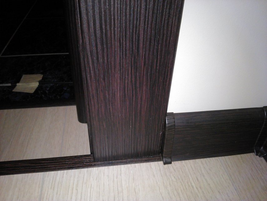

Сегодня опять постигло разочарование в скудности ассортимента отделочных материалов. Вот например, как получается из того, что есть:
А вот, как могло бы быть, если бы порожек был не 900мм, а 1100мм, или на 700й двери:
Но таких длинных порожков я не нашел нужного цвета..
Evgen, а в предварительном варианте у тебя уголок чётко ровнялся по торцу плинтуса. Это уголок другой или прикладывал без подступёнка?
Уголок другой. Мне тот не не подошел, можно прям по вылету заглушек подобрать, я про сам факт монтажа-продлить порожек в стороны и наличники сверху на порожек. Мне так кажется красивше, особенно когда цвета контрастируют.

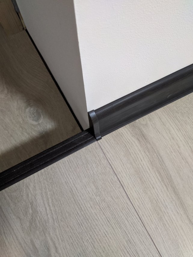

Делал еще один порог, сделал м другим порожком, с более широкой полкой сверху:

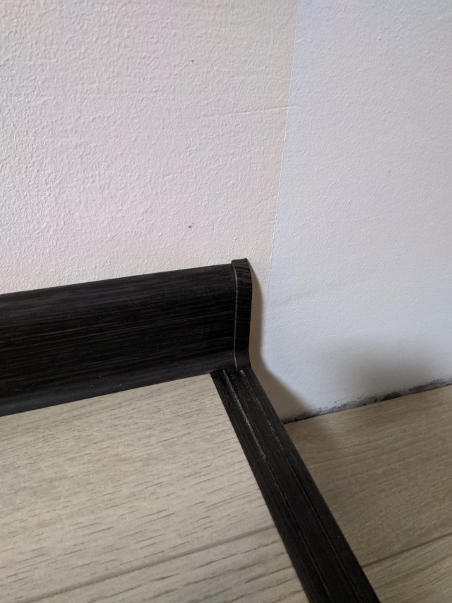

Проем широкий, дверь без доборов, поэтому внутри без наличников. С другой стороны нет угла вообще, сделал так:
