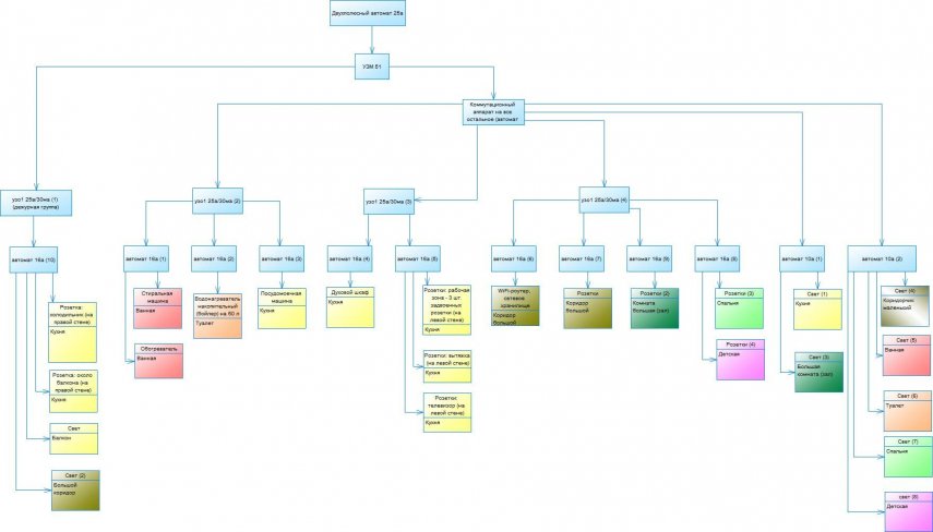

В чем смысл отдельной линии для холодильника?
3 часа назад, bagayama сказал:
коммутационным аппаратом.
А что такое "коммутационный аппарат"?
Это автомат?
4 часа назад, tiger960 сказал:
Некий аппарат, могущий разомкнуть силовые контакты, м.быть и защитным автоматом, рубильником, выключателем нагрузки и т.д.
3 часа назад, tiger960 сказал:
На чем можно сэкономить?
Например, сделать 3 группы УЗО:
1) дежурная - холодильник + свет 1 (прихожая +...)
2) Свет 2 + Розетки 2
3) Розетки 3.
Свет 1 и 2 позволяют нормально освещать соседние помещения, при откл одной из них.
Розетки 1 и 2 позволяют легко обеспечивать питание в соседних помещениях, при откл. одной из них + примерно выровнены по мощности друг с другом при разных режимах работы.
Балкон не надо вводить в дежурную группу.
37 минут назад, bagayama сказал:
А других потребителей на какое УЗО?
Раскидать на УЗО-2 и УЗО-3?
Он уже "сидит" на одной линии с холодильником.
На этой линии сидят: холодильник (первая розетка на правой стене), вторая розетка на правой стене, и выключатель для балкона.
Так можно оставить? Можно всю эту линию посадить на УЗО-1? Или лучше переделать?
5 часов назад, tiger960 сказал:
Да, они как бы к Розеткам относятся.
Балкон застеклённый или нет?
1 час назад, bagayama сказал:
Ну к каким же розеткам?
Там и стиралка, и водонагреватель, духовой шкаф, посудомойка...
Это все считается розетками?
Нет
11 час назад, bagayama сказал:
Балкон застеклённый
9 часов назад, tiger960 сказал:
Нет
Тогда
16 часов назад, tiger960 сказал:
лучше переделать
, ибо тогда дежурная группа может выключиться напр от утечки от сильного дождя.
Да не суть как называется, хотя они по большей части в розетки включаются.
Суть в согласовании мощности по группам, притом в реальных условиях использования.
Напр включите два мощных прибора одновременно и отключится групповой автомат. Значит, если такой режим работы востребован, надо их разделять на разные группы. Это касается автоматов.
А по группам УЗО: исходим из режима срабатывания одного УЗО, чтоб при этом не было "катастрофических" ;) последствий - что надо работает с другой группы, либо просто переключить на розетки работающей группы.
Я стараюсь делать так.
Но вы можете делать как вам нравится, это лишь вопрос удобства эксплуатации.

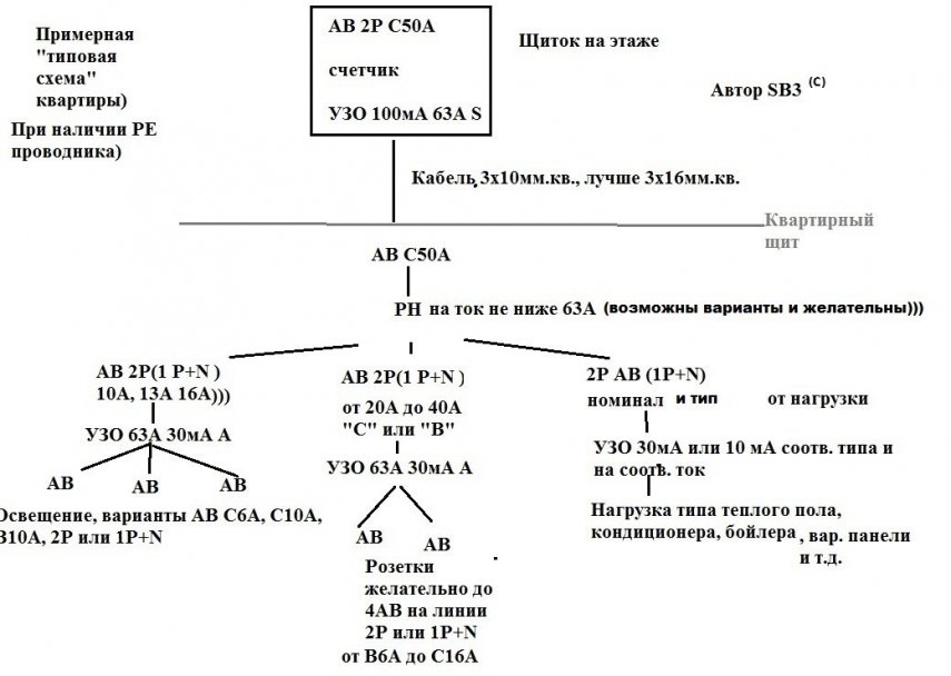

tiger960  экономить у вас не выйдет. Схема вообще так себе, мягко говоря.
По поводу холодильника - категорически за то, чтобы линия на него находилось под защитой РН с задержкой на включение. Где будет РН - только на эту линию или на всю квартиру - сами решайте).
21 час назад, SB3 сказал:
Что нужно улучшить в схеме?
"РН" - это то такое?
Это аналог УЗМ-51?
РН- реле напряжения). Улучшить - надо понять какие варианты существуют. А так чтобы не далеко ходить - зачем отключать всё, оставляя кучу линий где холодильник включенными? Выбор номиналов УЗО - ходит версии, что УЗО на ток до 40А у многих одинаковы). И совсем другое дело УЗО на 63А, тот же ИЕК к примеру рекомендует завышать номинал УЗО на одну ступень.
То есть на основе вашего УЗО 3 - номинальный ток УЗО 25 А - это ток, которое УЗО способно держать сколько угодно долго), Всё что выше - сверхток, который согласно ГОСТ может привести к повреждениям чего-либо. Поэтому УЗО вам надо брать типа на 40А, но я бы в вашем случае все УЗО взял на 63А.
Если интересно - продолжим, вариантов несколько, включая "как у всех" - у вас так), хотя бы посмотреть как должно быть ( это же бесплатно) и т.д.
10 минут назад, SB3 сказал:
Я уже переделал проводку.
Теперь холодильник на отдельной линии от всех остальных потребителей.
15 минут назад, SB3 сказал:
Очень интересно.
Завтра новую схему нарисую и выложу, как на данный момент сделано.

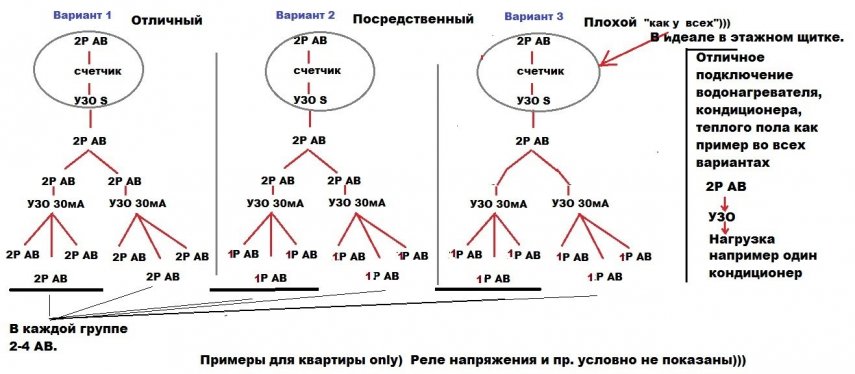

 Ок, ща попробую пару рисунков тут выложить, а вы на основе этого посидите, подумайте, посчитайте)
Тут примерно об одном и том же). Да вариант с 2Р АВ групповыми и на линиях дороже  и займет больше места в щитке, но это единственные недостатки))
Щиток брать с запасом по месту не менее 30%.
Тут два отдельных рисунка об одном и том же. На первом "типовая схема"))), на втором возможные варианты исполнения.
Есть ещё советующие мешать линии розеток и освещения под разными УЗО, но с 1Р АВ это будет так себе ситуация.
Я за отличный вариант).
Также стоить обратить внимание, у вас на схеме 4 нулевых шинки должны быть, т.к. УЗО 4, в моём варианте с 2Р АВ шинок нет).
С учетом дефицита и пр. 1Р+N АВ лучше не искать и не использовать)
