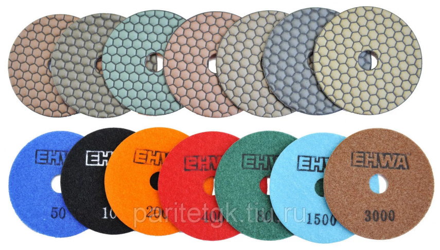

Подскажите, чем можно заточить керамогранит под 45 градусов. Из инструментов есть болгарка, больше ничего (мой плиткорез под 45 не режет). Сегодня попробовали диском по камню - идёт, но плохо и медленно. Говорят, есть какая-то чудо-штука "черепашка" - что это такое и подойдёт ли в нашем случае?

Ребят, ну расскажите, пожалуйста, кто такая черепашка??
Глазурь под углом резать не надо. Если требуется рез, то сначала режешь плитку в размер, потом срезаешь угол не доходя 0.5-1мм до глазури. Черепашка предназначена для полировки, шлифовки. К ней еще держатель нужен с липучкой, и болгарка должна быть с регулировкой оборотов, работаешь на первой скорости, иначе гореть будет.

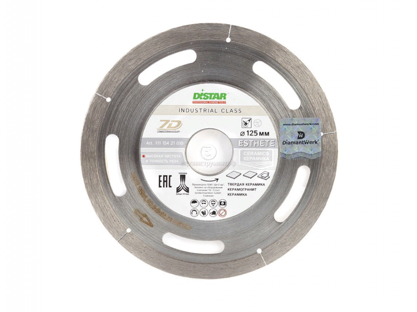

Мокрым плиткорезом как правило лучше чем болгаркой. Опять же, болгарка нужна с регулировкой оборотов. И диск хороший. У Дистара диски есть подходящие. Вот этот чисто режет.

Можно конечно. Я просто грубо срезаю диском поближе к краю, потом 50-ой черепахой довожу почти до кромки, потом 200-й черепахой финишная доводка. Если надо лицевую фаску нарезать, то 200-ая или 300-тая черепаха. Блеск фаски практически заводской
