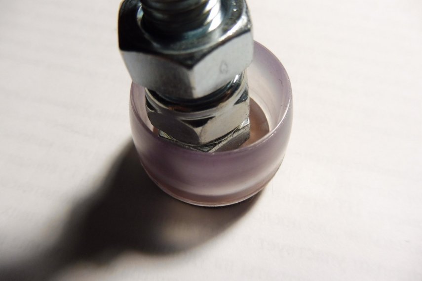

Я к ножкам прикрутил вот такую конструкцию из болта и гаек, чтобы можно было регулировать высоту ножек:
Теперь получается что шляпка болта будет стоять на кафельной плитке, которая положена на пол в ванной.
Это не очень хорошо, так как плитка может поколоться болтом.
Что можно подложить под шляпку болта?

Выбираешь четыре пробки, подходящие по цвету (белые или под цвет плитки), заполняешь на половину силиконом, насаживаешь на шляпку болта. Излишки силикона, что выдавятся наружу, аккуратно снять по свежему или подрезать после высыхания. Вполне приличные ножки получаются, и внутренности грязью не забиваются. Сто раз так делал. :)

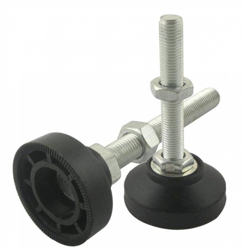

9 минут назад, KGB сказал:
Готовый болт с набалдашником))))
Супер!

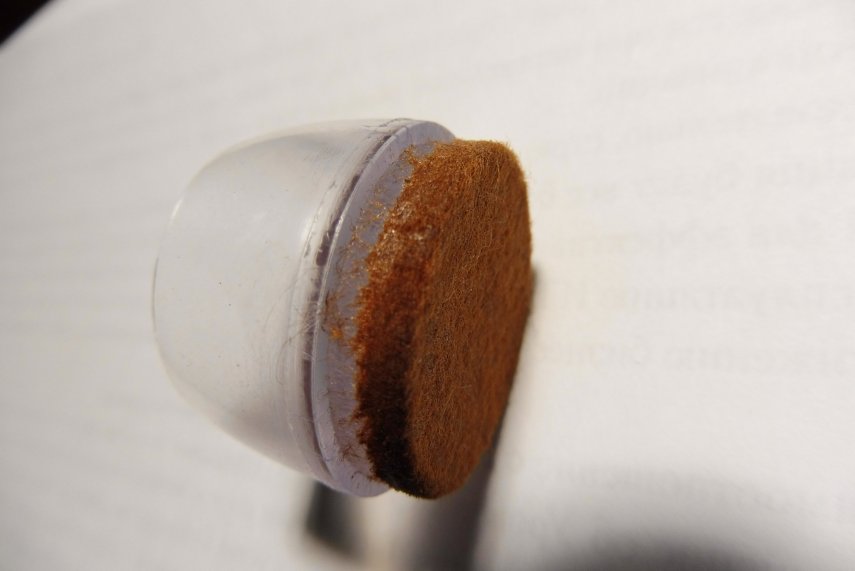

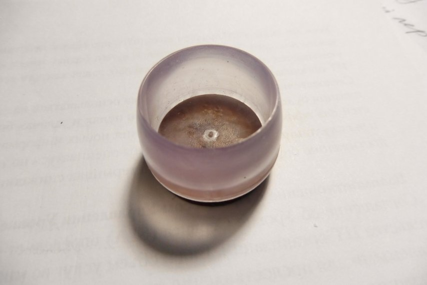

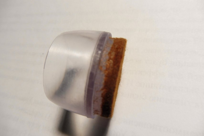

Нашел сегодня в мебельном вот такую подставку под ножки стула:
Она из какой-то плотной резины, внизу приклеен войлок.
По размеру как раз под болт подходит.
Сомнения насчет войлока.
Не превратится ли он от времени и сырости в труху? Например года через два.
Ванна не просядет?
