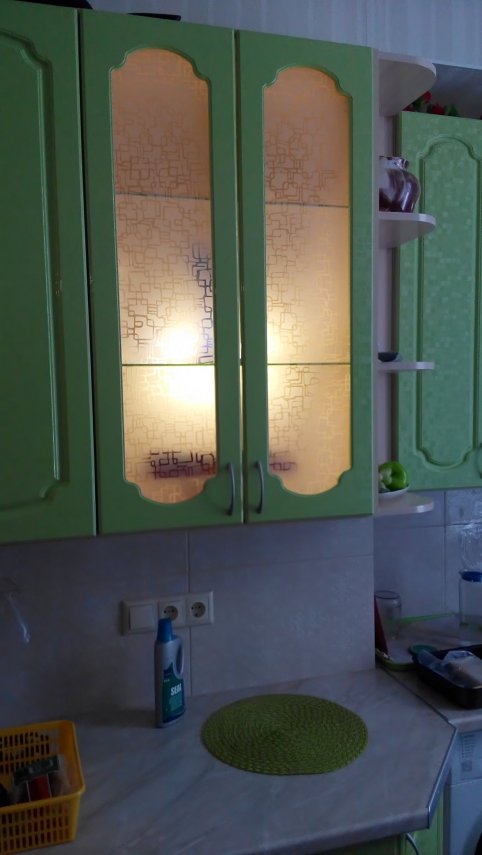

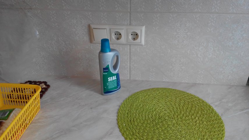

:) каждый мыслит в меру своей распущенности ;) в данном случае легко можно добавить и нижнюю подсветку, поменяв вкл на двуклавишный. И верхнюю подсветку, добавив ещё один или два ИК-выключателя. Можно и существующую подсветку улучшить заменой линейного светильника на ленту по периметру внутренней пов-ти шкафа ближе к дверцами, можно при этом их уголком прикрыть, чтобы свет от фасадов отсечки вглубь шкафа направить, можно полочки поставить из стекла 8мм,и на заднюю грань приклеить LED светильник направленного света чтобы сама полочка светилась, можно при этом переднюю грань серебристой краской покрыть, чтобы свет рассеивался через верхнюю нижнюю грани но не через лицевую. Можно заднюю и боковые стенки зеркалами закрыть, а можно ещё и верхнюю и нижнюю зазеркалить :) это то, что сходу в голову пришло. Наверняка есть ещё интереснее решения о которых я не знаю :) но, полет фантазии всегда ограничивают внешние факторы :) На моей практике был только один заказчик, у которого любимая фраза : "А давайте мы усложним задачу" :) А в основном мир идет по пути упрощения и экономии
