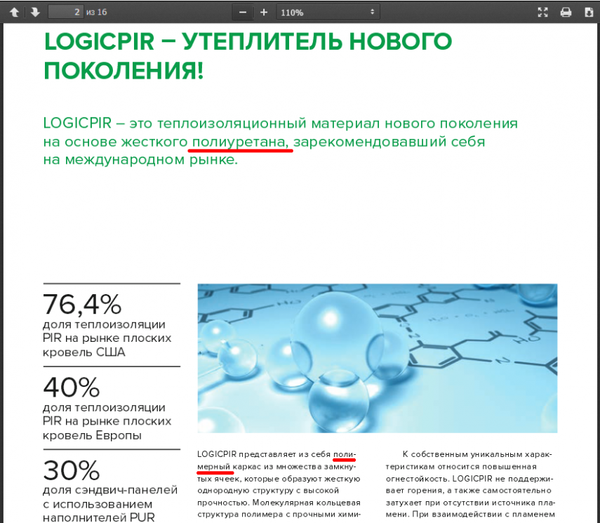

44 минуты назад, LeshaHELPER сказал:
в итоге остановились на пир-плите и пеностекле
Лёшенька! Я уж было в тебя спасибой хотел ткнуть за напоминание о прекрасном материале - пеностекле. Но что же ты, дружок, туфту гонишь? (чуть не с плачем) Понимаешь, мессага тут - результат работы головного мозга. Вот как твой мозг думает, такая мессага и получается. Скажи, мил друг, где пеностекло у тебя на фотке?
Ты это, ты так плохо больше не делай. Говоришь про пеностекло - его и фоткай. Лично меня ты сильно огорчил. И не HELPER ты, а SABOTEUR.

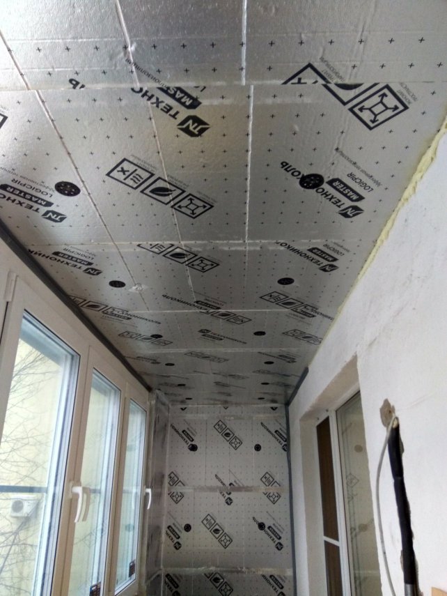

В 27.10.2018 в 15:14, LeshaHELPER сказал:
в другой теме уже писал что когда задались вопросом утепления первым на что обратили внимание это вредность и экологичность материала
каменную вату сразу отсекли так как слишком много минусов - содержит фенол-формальдегиды и у нее нулевая биорастоворимость - попадет в организм там останется навсегда
полистирол эПСС для балкона не рискнули применять так как вдруг какая пожарная проверка нас оштрафуют и заставят все переделывать. у нас тем более два балкона на разные стороны
в итоге остановились на пир-плите и пеностекле - да они дороже, но на круг объем для балкона небольшой и мы спим спокойно
По ПИР-плите нужно ставить дополнительный слой фольги, ПИР слишком сильно садится в геометрических размерах и образуются щели между листами. Чёрные китайские дюбеля нельзя было использовать, клеить на клей-пену. И потом любоваться фольгированным потолком и стенами?
