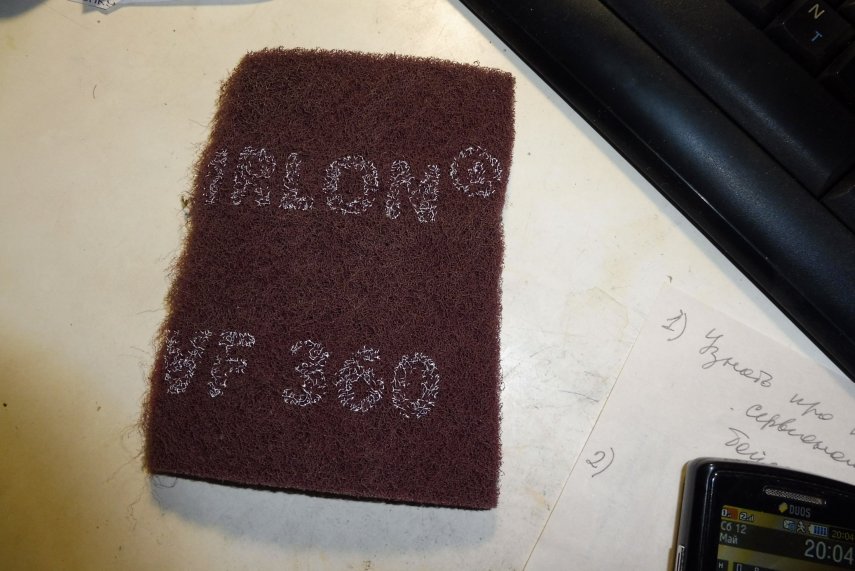

Я купил специальный материал для натирания трубы, такой жесткий коричневый.
Скотч брайт что ли? Это для снятия оксидной плёнки при пайке труб. Он создаёт микро царапины, а вам полировка нужна.
7 часов назад, volkodav сказал:
Скотч брайт что ли?
Вот фотка этой "чистилки" медных труб:

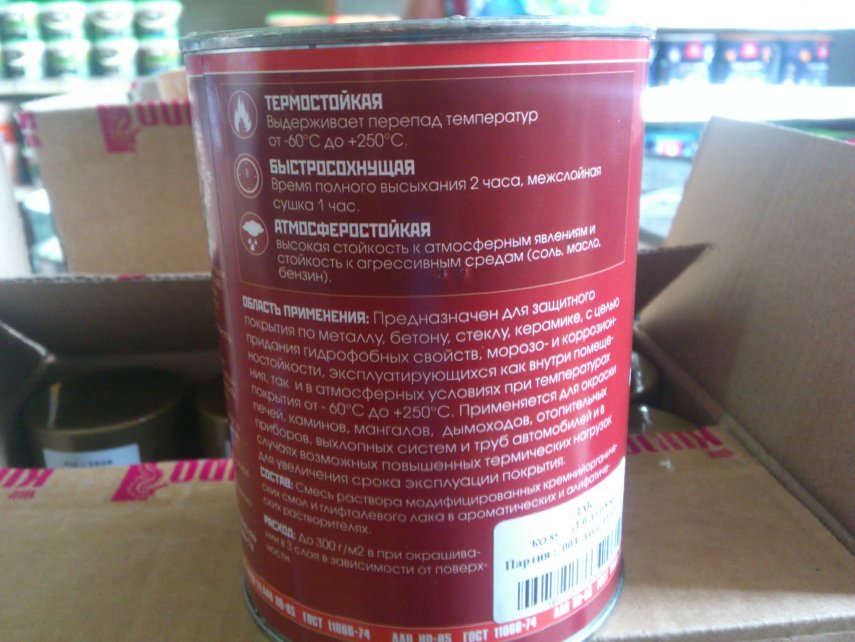

Сегодня в магазинах нашел вот такие лаки:
Подойдут?
Какой из них лучше?

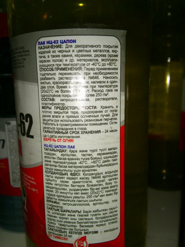

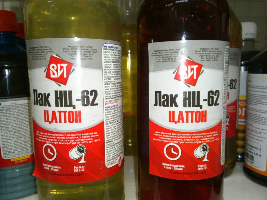

Вчера нашел вот такой цапонлак в нашем магазине:
Но его можно эксплуатировать при температуре не более 80 градусов.
А первый лак, фотку которого я выкладывал, можно применять до 250 градусов.
Красить надо будет трубы горячей воды.
Какая у них температура?

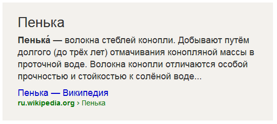

Penka2.PNG.34767097ca0225d8eaba66da9367d37a.PNGPenka1.PNG.7357898d47cb812733f5fa34deedb76b.PNG
Bagis! Ты кто такой???!!! Ты вообще откуда такой взялся? Ты почему раньше молчал???!!! Ты не представляешь что ты наделал! Только что ты закрыл мой косяк, с которым я не мог справиться несколько лет. Не знал. Не догадывался. Тяжело и напряженно думал. Но в голову не приходило! Это же какая круть! Это же как же это остроумно! ЁЁЁЁ!!!! Это же гениально!!!!! Как же это шикарно пишется в конкретную конкретику!!!
Конопляная верёвка... Это же просто какой-то ....  Я же просто офигевший!!! Это еще и симпатично!
