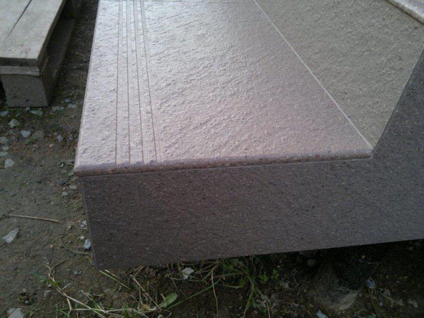

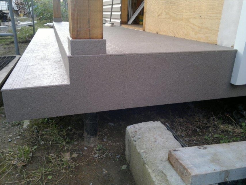

Мне внезапно захотелось..., заусовать их под 45 градусов
Стоп! А зачем заусовывать? Есть еще версия: КГ клеим на плоскость вровень с торцем, а на торец клеим стекло полоской. Стекло можно взять прозрачное, а можно взять "бронзовое" (в коричневую желтизну) или "графит" (близко к нейтральному сфетофильтру). Край полоски выходит на край керамогранита вровень. Стекло окрашивается с внутренней стороны чем-нибудь с люрексом. Выглядит очень занятно! Я красил "бронзу" баллончиком BOSNY "серебро". Получилось... золото :) Мечта алхимика!
Я такой стеклянный чёрный торец видел в мебельной лавке. Не навязываю дружбу на вкус и цвет, но мне решение понравилось.
Это версия.
Про "заусовку" тут целая ветка есть. До неё вообще такого слова не слышал. Ну, фаска и фаска. Посмотрел и ужаснулся - как же это всё трудоёмко! И как тяжело  поймать геометрию болгарками на коленках! Благо, у меня нет ни одного угла наружу, никаких колонн в санузлах, чтоб обкладывать. Но за темой послеживаю - вдруг жизнь заставит фаску пилить? + недавний печальный опыт заставляет повнимательней к советам.

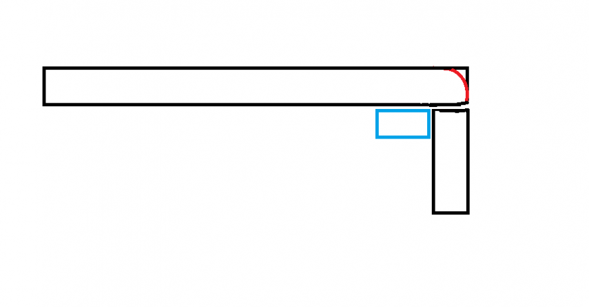

кстати! А ведь да! Может профильную трубу 30х30 или 40х40 примастрячить в край для жесткости? Образеть на те же миллиметры и примастрячить. Пластиковый подоконник, он же хиленький. Получается, основание мягче наносимого покрытия - хрупнуть может.
