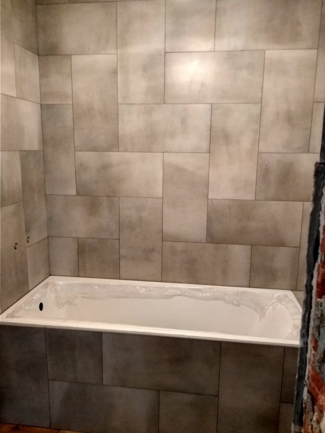

Подскажите, пожалуйста, что-то я сам не могу понять. Вот прикладываю фото. На нем стрелками обозначил нестыковки.
Лазером отбивал по привычке шов между первым и вторым рядом. В итоге логичное (600+300+1шов) не равно (300+300+300+2шва). И ладно, фронтальную стену я с горем пополам вывел, сейчас пошел другую стену -  опять то же самое! Что в вертикальной проекции, что в горизонтальной! А это приводит к логичному несовпадению шва на разных стенах. На фото я указал в какой последовательности клеил плитки.
Мне кажется, что отталкиваться надо не от "первого шва", куда я лазер выставил, а от четвертого, (там где вопросительный знак) По крайней мере, на разных стенах швы сойдутся, а в горизонтальной проекции черепашкой шлифануть плитку.
Друзья, подскажите, пожалуйста, как правильно выкладывать плитку в моем случае?
Спасибо
Этож какой дигайнер посоветовал такую раскладку в малом помещении с таким размером плитки? а какие куски подойдут к другим углам?
Швы должны быть разной ширины, где три плитки-1,5 мм, где две- 2,0 мм с клинышком , старайся чтобы в углах сошлись, и черепахой- не вздумай- коснешься подгонять- испортишь плитку и работу .

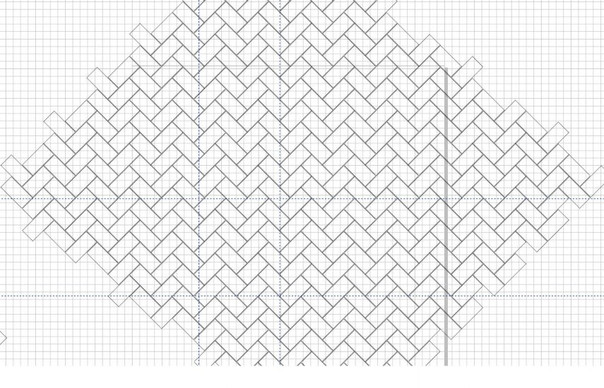

Вот я психанул и нарисовал в Кореле подобную раскладку. Привязка к сетке, все четко. Что видим? А то, что правый край благополучно ползет вверх! Кстати, и левая кромка тоже убегает вправо. И в итоге замкнуть шов по периметру не получится.
Делаю предварительный вывод, что раскладка елочкой - прикольная штука, но только на одну плоскость. Ну хотя и на две и на три плоскости можно, лишь бы не замыкать, ибо не получится...
И сам теперь репу чешу - у меня там раздельный санузел =). Завтра попробую нарисовать с разными крестиками, может что и получится...2.thumb.jpg.841a07ec3717edd0f4dfcb941a6162c0.jpg
Да, удивительная елочка. Перевернул все полотно на 45 градусов - в итоге и горизонты и вертикаль совпадают! И еще, что характерно, получившаяся "фигура" не имеет прямых углов, а вот узор в этой "фигуре" - имеет!

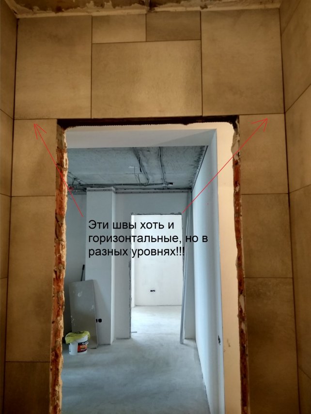

Да, победил в общем. Но повозиться пришлось. Вот копирую из своего ВК. И фотки приложу.
Цитата
Простейшие наброски в редакторе показывают, что плитка уходит вверх и вправо. А чревато это, как минимум, двумя моментами.
Первое. Привычный стартовый профиль, дабы стартануть со второго ряда, здесь не уместен.Это полбеды.Основная проблема - не сойдется горизонтальный шов по периметру. Это решаемо, ниже видно как я вышел из этой ситуации.
Второе. Вертикальные швы в углах. В общем случае шов также будет или расширяться или сужаться.
Решения. Первое. Нижний ряд не должно стартовать с целой плитки. Я выбрал 280мм и слева направо плитка "прибавляла" в размере ширину шва, т.е. 1,5 мм. Горизонтальные швы напрямую не стыкуются, приходится нарушать рисунок. Над дверью - самое прекрасное место в 99% случаев.
Второе решение то же самое. Стартуем не целой плиткой. Реализуемо всегда, если только дизайнер не придумал в угол поместить декор! Мы-то знаем, что декор не режется...
Выводы. Думаю, будь простая плитка, можно было наплести, что размеры играют и стараться сыграть швами, но если ректификат, то боль. Такая раскладка интересно и здорово смотрится, и легко клеится только в том случае, если нужно облицевать одну стену.
И что характерно - классическая елочка этих недостатков лишена напрочь! Там и горизонтальные и вертикальные оси совпадают!
