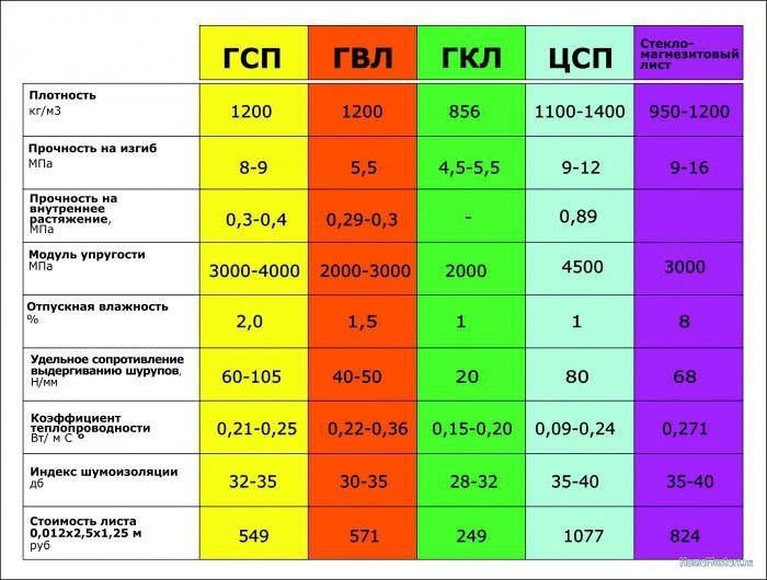

Опять! Опять старик Манул лидирует в гонке на невнимательность! Ты табличку смотрел? Обсуждамая плита вдвое прочней гипсовой! Ты чего? А в руках его держал? Полоску гипса ломаешь играючи в руках. А чтобы полоску ЦСП - надо чуток под каратиста закосить.
Я - ничего! Мне глубоко фиолетово, как оно там ломается в руках. Пусть будет в два раза прочнее, но в 4 раза дороже. Следовательно, я могу за половину стоимости листа ЦСП взять два листа ГКЛ, получить ту же прочность и еще денег останется. К тому же, ГКЛ дает возможность получить конструкцию любой конфигурации. Для себя я давно сделал вывод: материал неплох, но сфера применения довольно ограничена.

Ой! Разве в 4? Там в табличке сравнительных параметров нарисовано 571 и 1077. Проверь, пожалуйста, на калькуляторе 571х2=1142. Я сделаю наглое и спорное утверждение, что ЦСП можно везде, где можно ГКЛ, а вот наоборот не прокатит. Ограничение применения вызвано существенно бОльшей трудоёмкостью обработки. Теперь про толщину. ЦСП бывает толще ГКЛ и даже сильно толще. В случае, если требуется высокая прочность основания для навески чего-то массивного, у ЦСП явные преимущества.
Простое умножение не катит. Два листа ГКЛ будут всегда прочнее, чем один лист ГКЛ двойной толщины.
