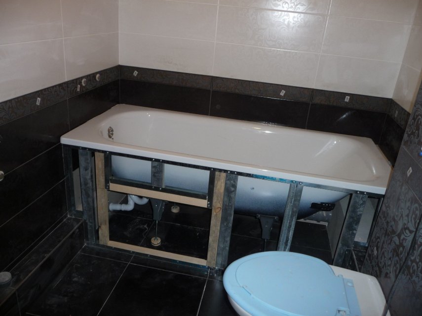

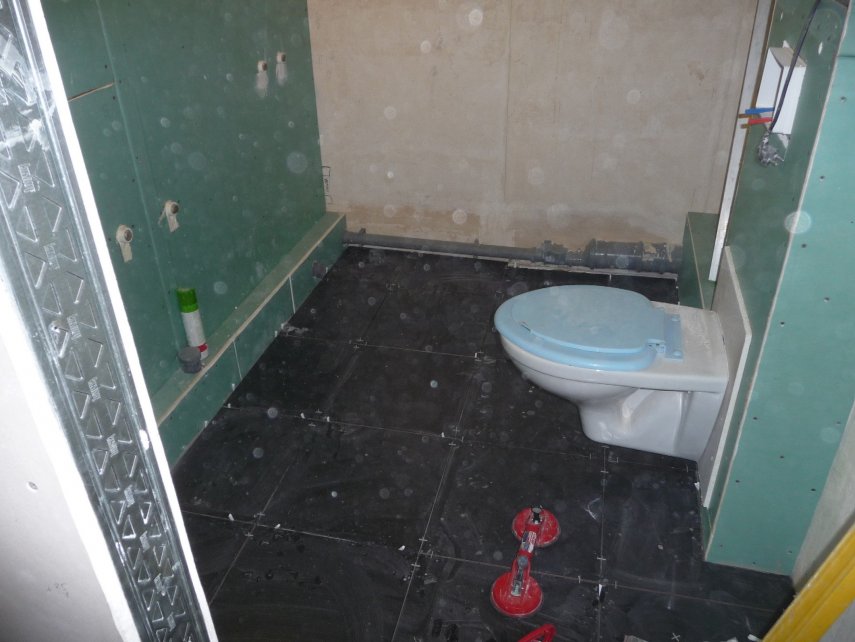

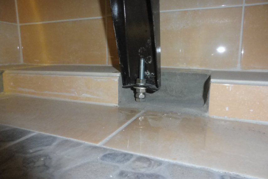

Маленько промахнулся с "местом" (выемка в кафеле) под заднюю ножку ванны.
И получилось что ножка ванны упирается в край этого "места", и не дает сдвинуть ванну левее.
Можно ли как-то обрезать левый край этого "места" (этой выемки)?
То есть увеличить его влево хотя бы на 1 см?
Но так чтобы аккуратно и не разломать вокруг плитку?
УШМ+100мм диск по керамике,должен достать в обе стороны не повредив остальное, что на дорежет- зубилом.

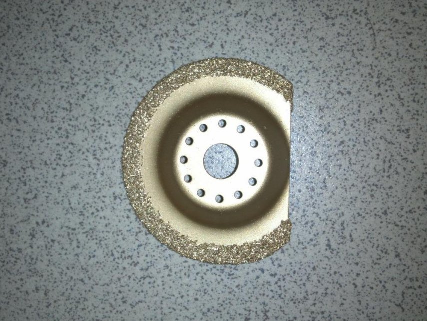

Если хочется прям совсем красиво обрезать, то к болгарке добавил бы мультика с карбид-вольфрамовым диском.1286534204_eG4tLS0tLWRsY2JnZmJjMmRta2ljY21xZnUzYS54bi0tcDFhaQ!IMG793.thumb.jpg.3061cc397ec2567d8c8f5af4e86a8fde.jpg
Если подойти к этому вопросу с мазохистким уклоном, то можно плитку пропилить гравером.:)

Это да, по плитке практически бесполезная вещь, я его предположил как дополнение к болгарке, чтобы углы дорезать, судя по тому что там мягкая стеновая плитка.
а что такое "мультик"? и какое его назначение?

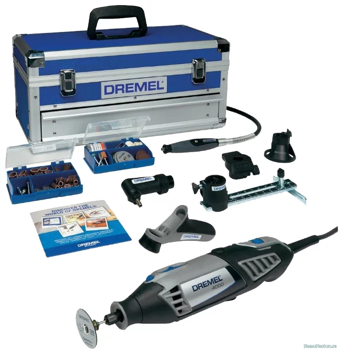

Дремелеподобный девайс с алмазным диском чудесненько сантиметры режет.
А что это за девайс такой?

у тебя ванна не подходит к стене ?стена под плиткой из чего?
4 минуты назад, tiger960 сказал:
Мультиинструмент. Из рекламного ТВ-реноватор. Назначение пилить, точить, шлифовать в неудобных местах.

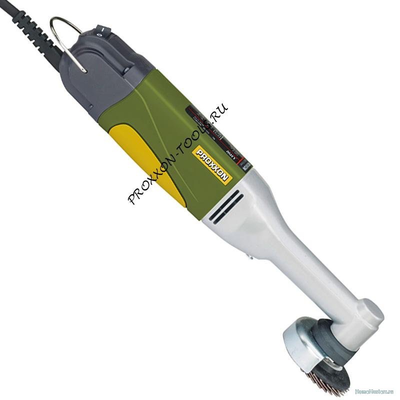

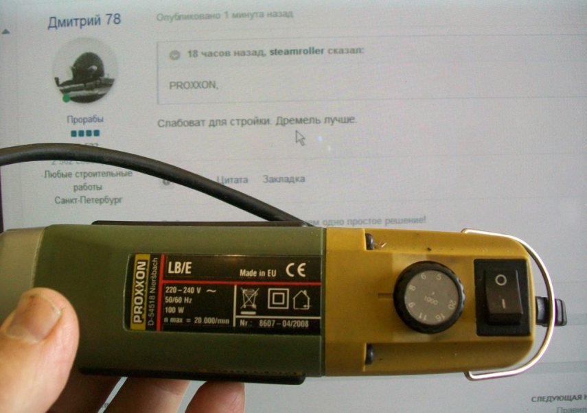

Ну, вот есть "ксерокс". Это торговая марка. Но они были первые массовые. Посему любой копировальный аппарат с электростатическим переносом краски и термозакреплением теперь называется "ксерокс". Так же и дремель - маленькая дрель без редуктора. Мощность около 40 Вт и до 30000 об/мин. Лучший из линейки - PROXXON, но стоит, сволочь...
Кстати, Павлик сказал про реноватор, а я про дремель по причине труднодоступности. А вообще, можно дрелью, обычной дрелью с трубчатым алмазным сверлом повысверливать основной массив и доработать остатки методом @AN63555
Можно же совсем без ноги,прогнать проф.трубу или по типу этого и положить ванну на нее.Я вообще ставил ванну без дальних передней и задней ноги на уголок-там каналья шла.Только 2 ноги были
18 часов назад, steamroller сказал:
PROXXON,
Слабоват для стройки. Дремель лучше.

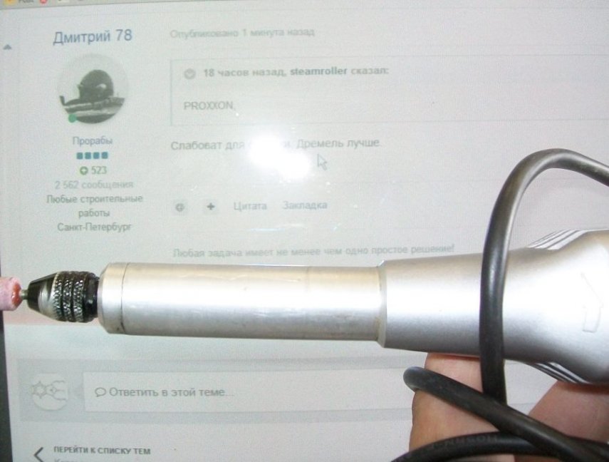

Дима... ДИМА!!! Я это увидел и рассвирепел!!!!!!! Я просто озверел!!! Я орал на тебя матом!!! Я метнулся за мыльницей и фотографировал злобно, с зубовным скрежетом! Спору нет, для стройки нужна 800, 1000, 2000 и даже 2700 ваттная болгарка. Но однажды я прорезал кафель для подрозетника и собрался углубиться дальше. А там дальше арматурина 10 мм. И как её, чем? Так вот этим самым девайсом играючи её перехреначил! Никаким другим инструментом там не справиться. Смотри картинки! Токмо там алмаз стоял d30.

2 часа назад, steamroller сказал:

Я же говорю - не рекламы ради, а очередная мечта :) Эта штучка стоит больше 10'000 ! А подробности глянь на Проксоновском сайте. Там много чего удивительного! Вот есть мощные аппараты типа Кресса, есть Проксоны в категории дремелей. Это как Роллс Ройсы и Бентли в потоке автомобилей :)
У меня вот такой. Весьма неплох. Иногда очень помогает. Все насущные задачи решает. Мощность 175Вт - в 1,75 раза выше чем у того проксона. Дремель - лучше. Проксон - для микромоделизма :)

@womer это стальная ванна?
да,стальная
19 часов назад, AN63555 сказал:
чуть тему зафлужу @womer  слив из ванной-? прямой угол в прямой тройник??
хотел поставить косой но зак купил прямой и не захотел менять-говорит я это переживу
