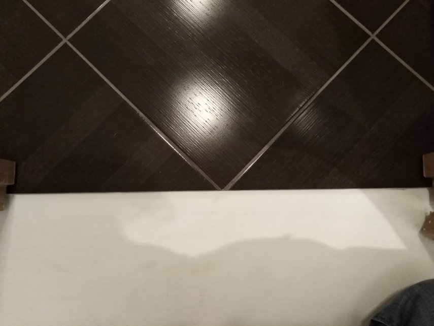

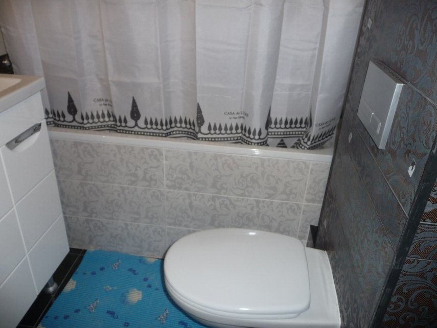

Обрезка плитки с бетоном под ножку ванны

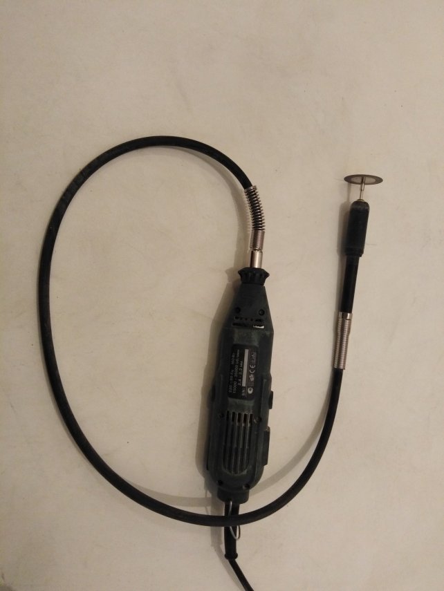

Вот чего ты расшатываешь мою нервную систему перед сном? Да, есть у меня французская болгарка 2700. Когда включаю, ДРЛ-ки в мастерской гаснут. Однажды ей как бетонорезом пользовался, стяжку на крыше резал. Зверюга!!! Токмо как ей кафель округ ножки ванны припилить? Ты глянь какой тонкий хобот у Проксона, что я на фоне твоего заявления запечатлел! Им же в любую негритянскую Ж забраться можно! Я не говорю, что Дремель твой плох. Но взгляни на хобот! И на патрончик.
2 минуты назад, steamroller сказал:
хобот
Хобот хорош, не возражаю, но мощи маловато :)

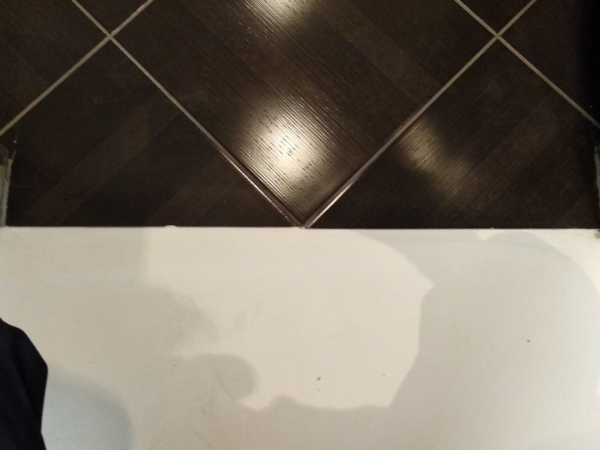

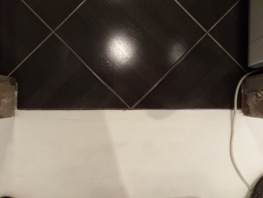

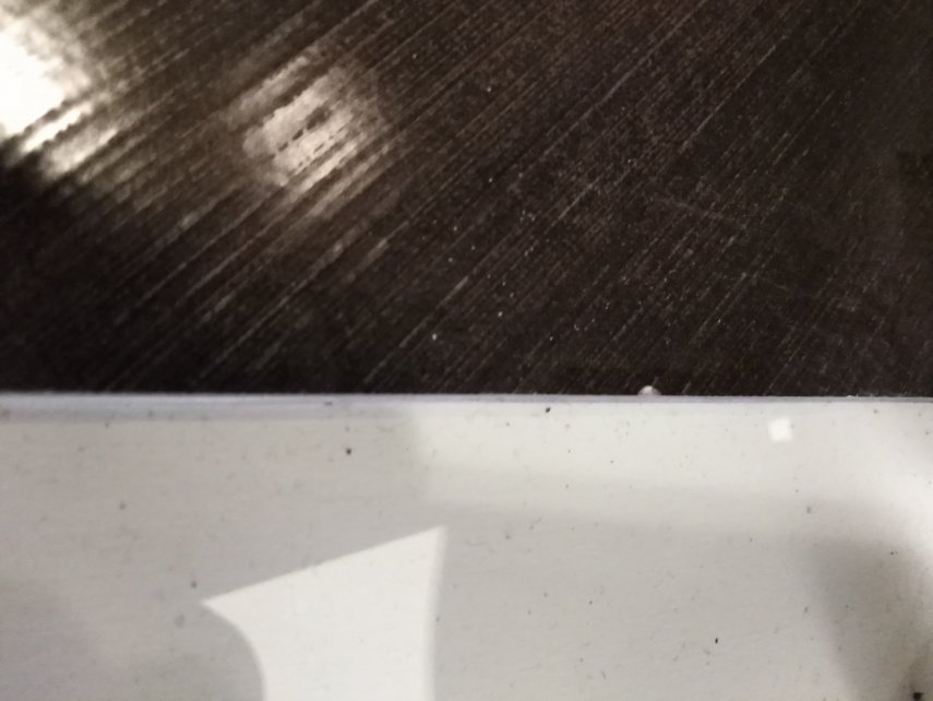

@pavlik123! В нормальном обществе вопрос о зарплате и доходах не задают. Я не спрашиваю. Я утверждаю:  такая работа (сюда же вспомним заусовку ступенек, подгонку ламината на балконе, etc) стоит неприлично дорого.  Какой-то ты делаешься мне подозрительным! Сколько же ты заказчику обходишься!!! <=(воскл. знак.)
@pavlik123 Сколько же ты заказчику обходишься!!! <=(воскл. знак.)
Не дорого, как джамшут?. Во первых я не борзею и не считаю, что делаю что-то сверхестественное. Обычная работа с которой справится любой, просто некоторые ленятся или не хотят заниматься мелочёвкой, включая в голове, тот же калькулятор, мотивируя, что подрезать плитку как в данном случае, просто не возможно. Ну, т.е. понимаешь да? Проще воткнуть порожек и не париться, срубив за 15 минут 300рублей. Во вторых такие работы интересны самому, на них нет расценок. Интерес в решении проблемы, может быть даже удовлетворения собственного "Я", ведь каждая мелочная проблема, с которой сталкивается заказчик, есть твоя маленькая победа и чувство, что ты не зря просуществовал сегодня, сделал мир чуточку краше, ведь если мы будем лепить уё.....ные пороги на каждый стык, мы так и будем ездить на жигулях?. Конкретно этой подрезки, я не возьму ни копейки, потому что я хочу сделать человеку нормальный стык без порога, т.к. в этом помещении будет три стыка с плиткой, два из которых нормальные, ровные, а этот всё портит. Конечно если бы был ламинат, я бы и не стал париться, влепил бы пороги, не потому что проще, а потому что у нас нет альтернативы. Кварц-винил или плитка ПВХ, позволяет сделать переходы швом 2-3-4мм, а то и вообще без шва. Вот как то так. ?

5 минут назад, pavlik123 сказал(а):
правда в цанге они болтаются, но...
Ну, раз ты так активно бормашинку пользуешь, не могу не дать совет: купи патрон.
Я уже давно понапокупал на все свои и друзей-приятелей снабдил. + с помощью знакомого токаря они сажаются на маленький моторчик. + посаженный на ручку это такой микроинструмент. Но проще купить готовый с ручкой.
Где подстава? Там резьба М8 х 0,75 или М7 х 0,75. Ага! Такая вот резьба может быть! Тебе надо штангелем за резьбу схватиться. Патроны есть укороченные, а есть подлинней. В некоторых аппаратах это важно.
Да особо сильно гравер не пользую, так от случая к случаю. Но за патрон спасибо, если он даже не пригодится, то он всё равно должен быть.

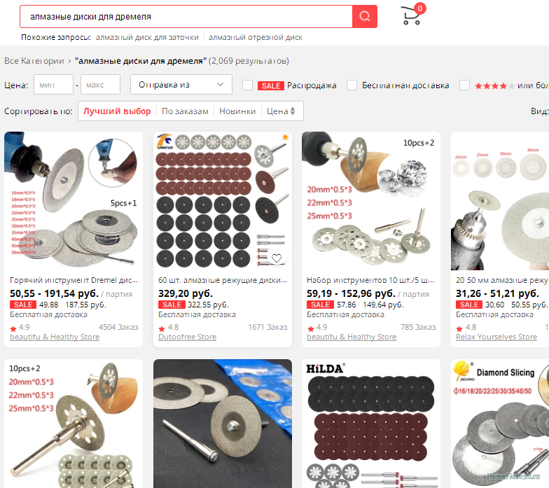

Похожие диски юзал, так на кромке алмаза микроны, сточился и все:((( печаль , где нормальные взять?
Паша! Очень даже пригодится!!! Я иногда возвращаю цангу только в случае, когда ставлю фрезу и фрезерую. Там нагрузочки для патрона бывают невыносимые. А так всё с патроном.

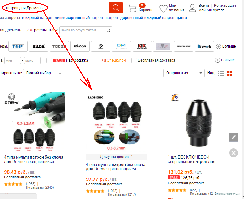

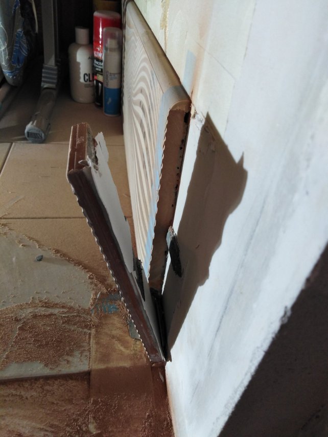

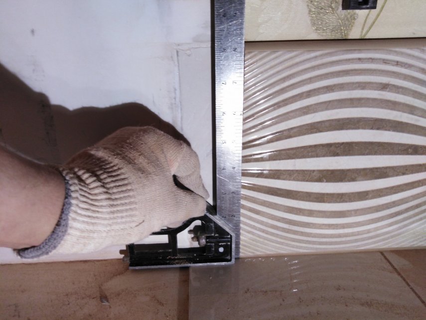

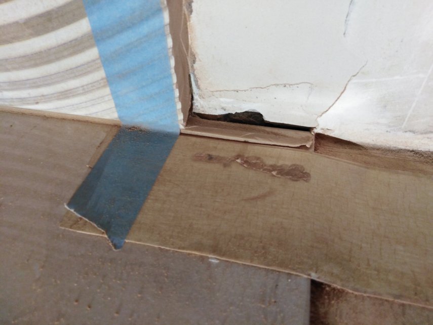

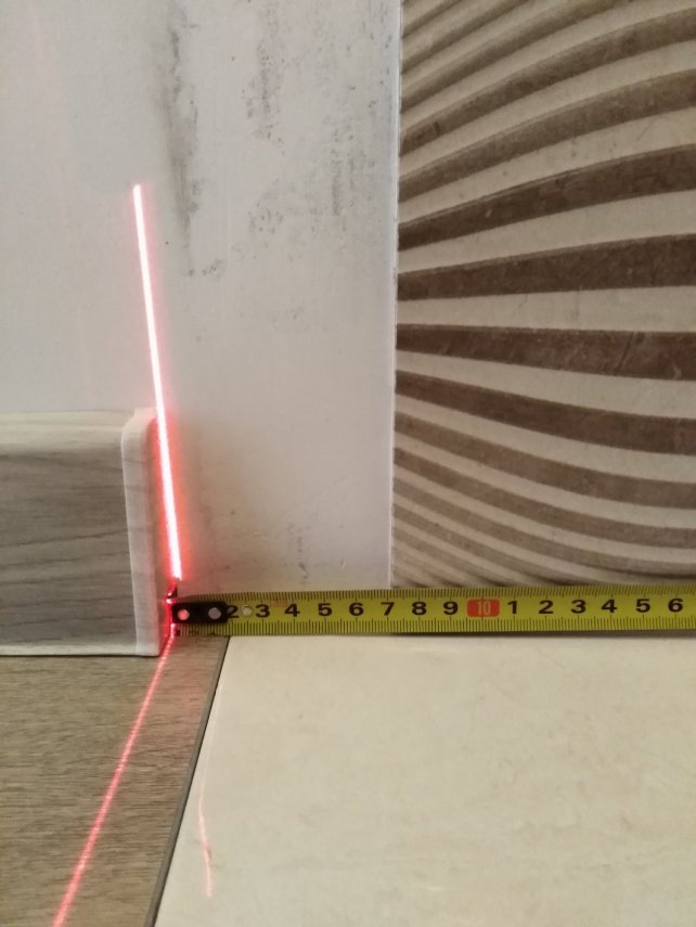

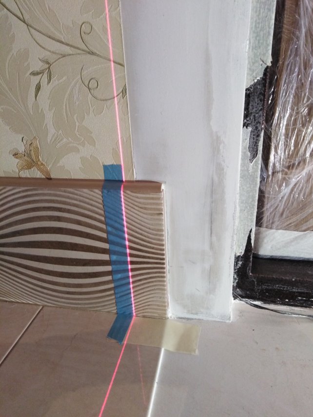

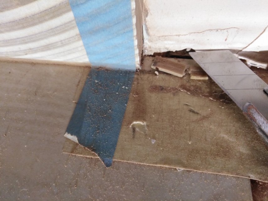

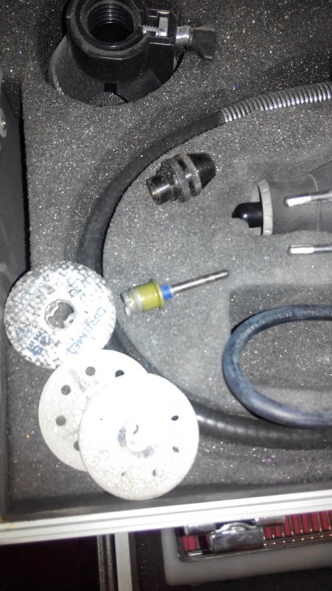

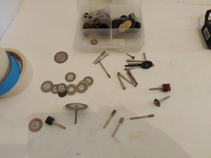

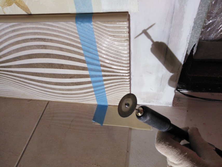

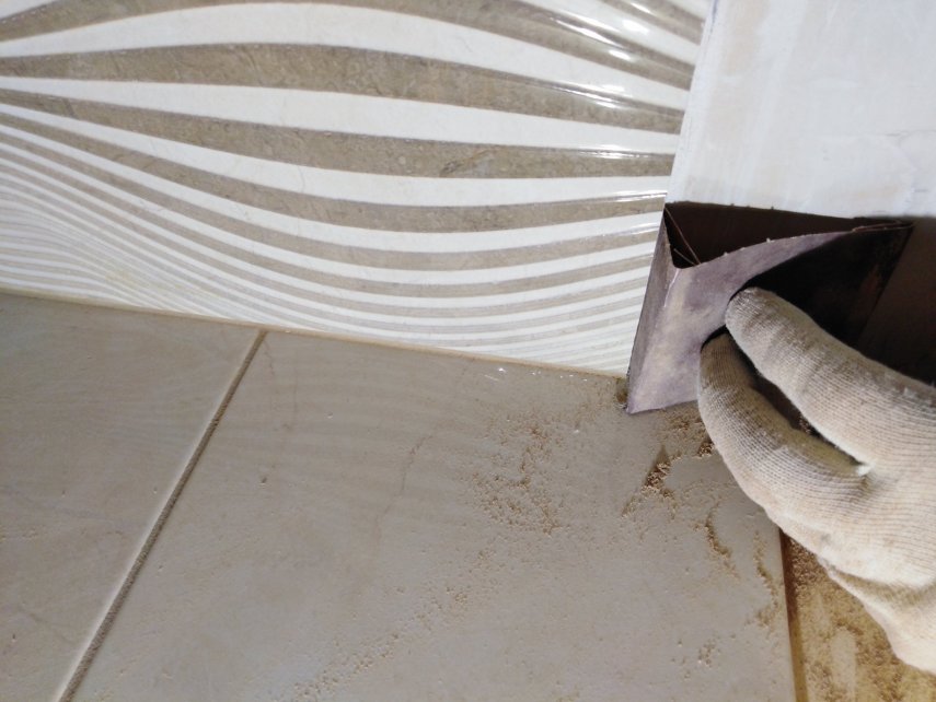

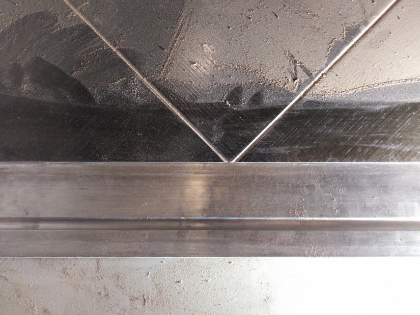

Однако продолжу. Подробно с мелочами. Ещё одна подрезка, но теперь на стене. Ранее(несколько лет назад) был сделан бордюрчик по одной линии с напольной плиткой, но теперь в данное место будет устанавливаться дверь и бордюр мешает коробке. Опять же возник вопрос, что очень проблемно удалить часть плитки, либо проблемно установить коробку. Но мы говорим- да ну нафиг, не проблема?. Берем волшебную коробочку, с граверными примочкамиIMG_20190609_154802.thumb.jpg.0ca7a2bd4dc7d25ad92e4c570f64a7dc.jpg

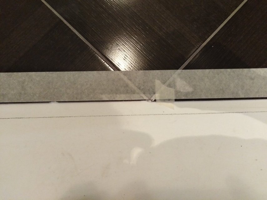

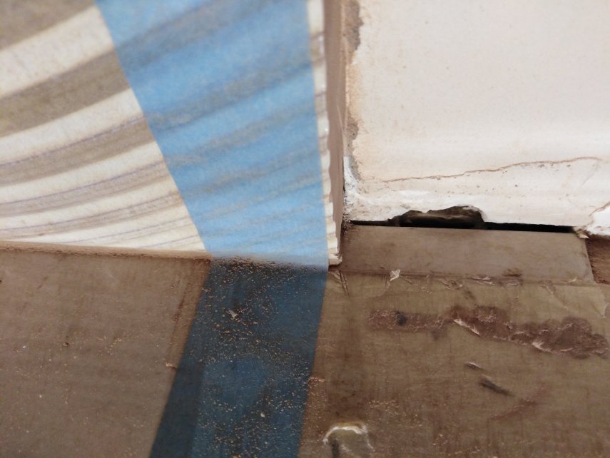

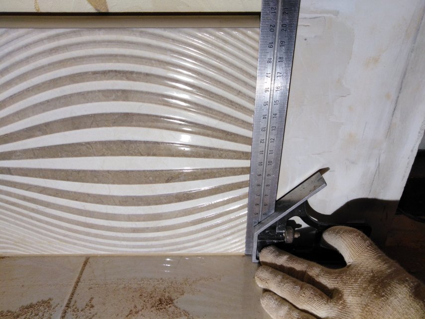

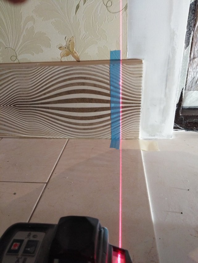

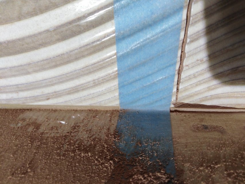

Размечаем лазером линию реза относительно верхней части проёма, выделяем синим скотчем, т.к. плитка светлая и белый скотч хуже видноIMG_20190609_151509.thumb.jpg.cebefb2211eadffd90ac5f48a6f224fb.jpgIMG_20190609_151541.thumb.jpg.0e9e2cb45a10ac1157045be49c8bee27.jpg

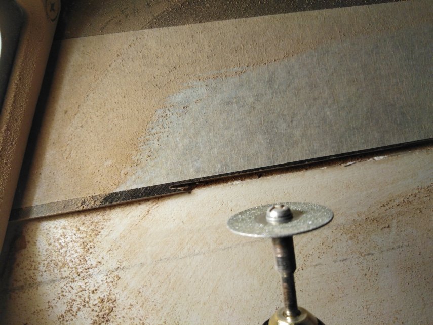

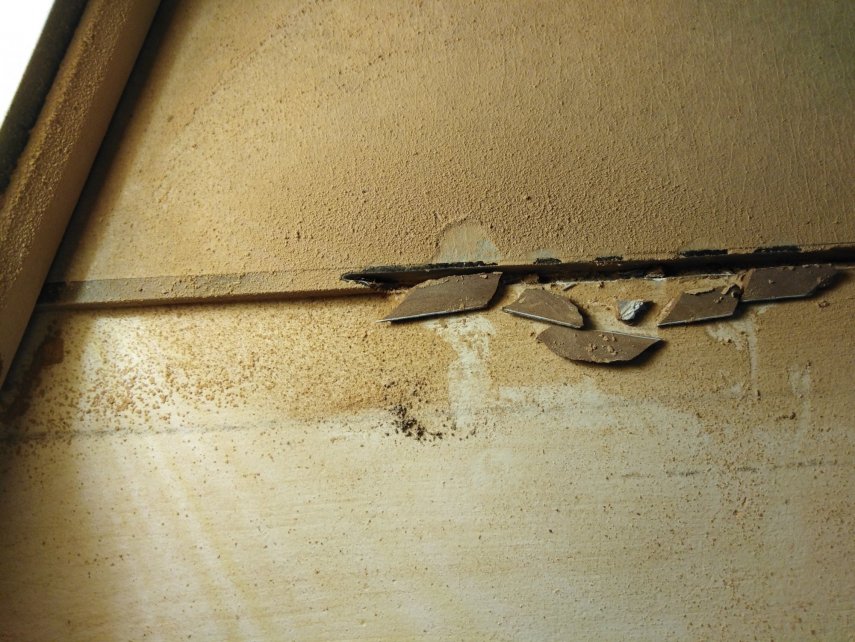

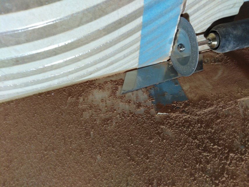

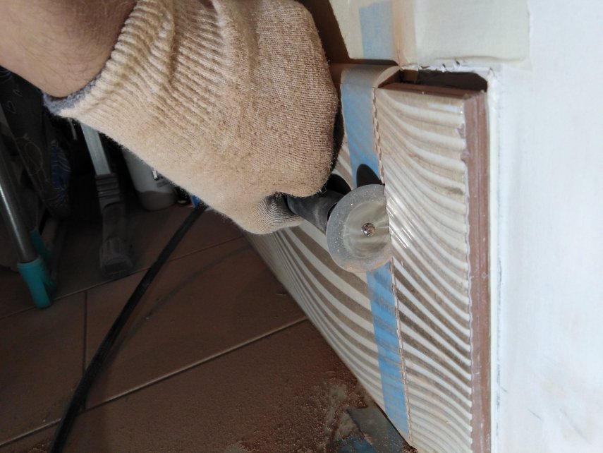

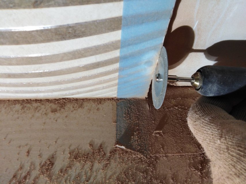

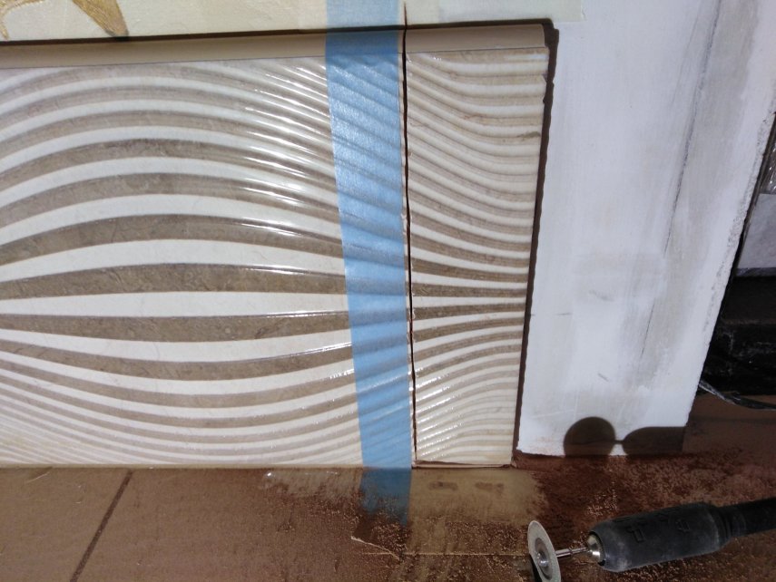

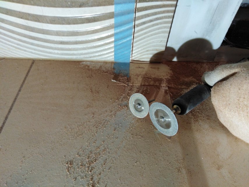

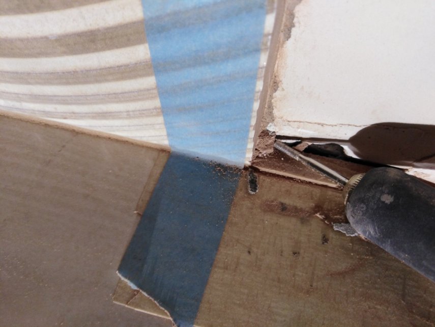

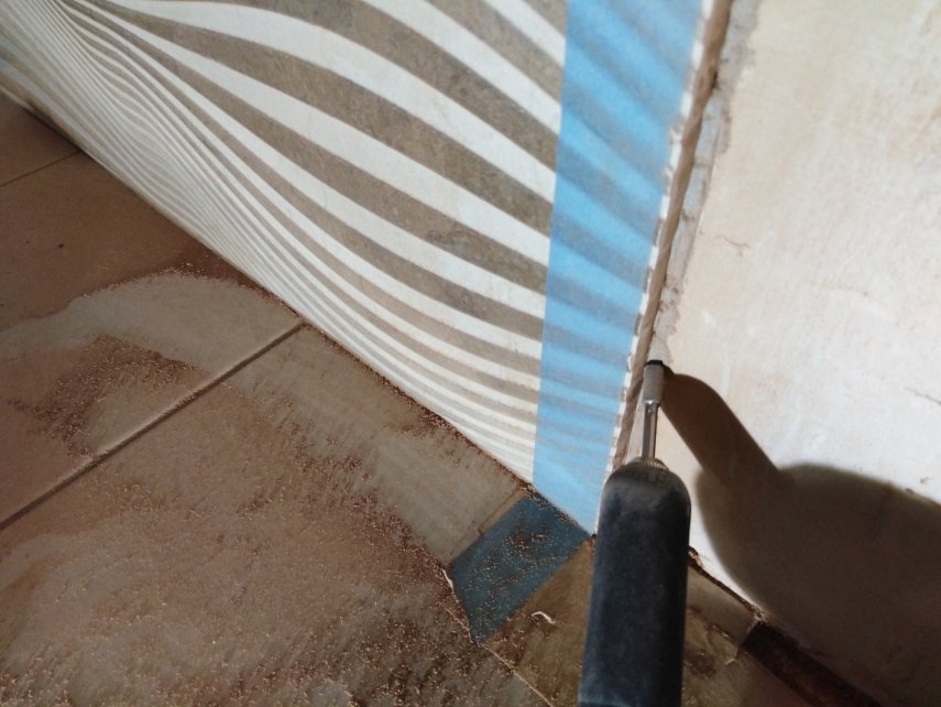

Режем не доходя до скотча, т.е. черновой рез. Низ прорезаем над затиркой(эпоксидка). В данном случае черновой рез делается из соображений, что надо соединть резы в углу, дабы при снятии отрезаемого куска не получить скол на чистовой плитке. Первый диск не дал сквозного прореза, поэтому ставим диск побольше диаметром и добиваем глубину. IMG_20190609_154716.thumb.jpg.a1bcae37a699f9cea769acd5ec1a88d6.jpgIMG_20190609_155609.thumb.jpg.5bc929a199d3a009b01a4276405a91eb.jpgIMG_20190609_155603.thumb.jpg.4b8217d683ac2528277e7eb033451dc3.jpgIMG_20190609_155753.thumb.jpg.a818d84218fdbdbb06ce6675f03e2a8e.jpg
Чтобы не коцнуть диском нижнюю плитку можно положить что-нибудь ограничивающее, у меня под руку подвернулось лезвиеIMG_20190609_160622.thumb.jpg.28d1cc100a52ee50037ef1f3ac285ee8.jpg

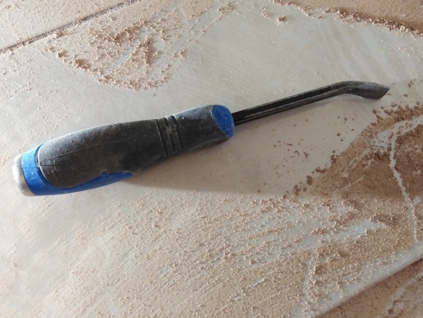

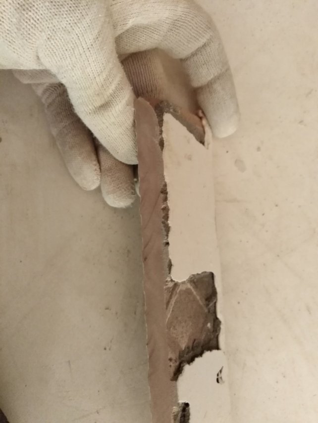

Берём такой чудный ковырятель и подрываем плитку. Плитка отскочила легко, потому что была уложена поверх финишной шпаклевкиIMG_20190609_160900.thumb.jpg.adfcd65a3a15f733342ff520c28bb5a9.jpgIMG_20190609_160937.thumb.jpg.df00b9a0c6f3d9af5ab0461f2cc0d052.jpgIMG_20190609_171513.thumb.jpg.3cff847ee2c97e1c3115fc522062cf84.jpg
После слома видим в уголке небольшой кусочек глины, потому как диаметр диска не позволяет пропилить угол до конца. IMG_20190609_161008.thumb.jpg.3693e401f813dba87a716e8f54fc4078.jpg

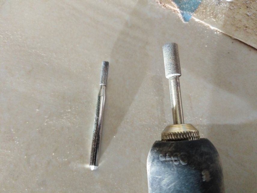

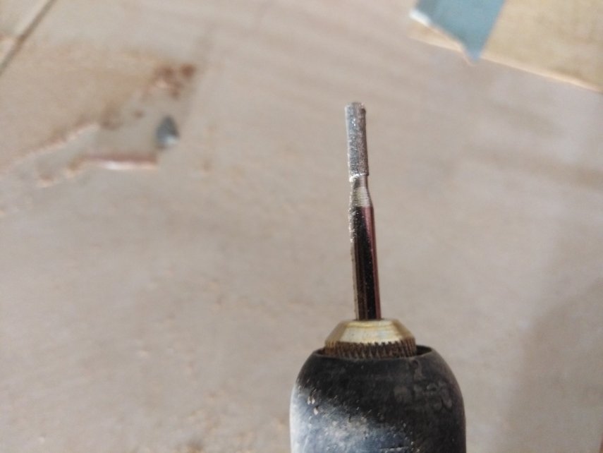

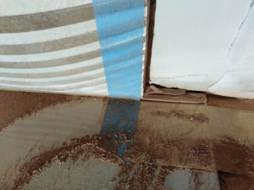

Ставим тонкую алмазную фрезу и выбираем этот ошмётокIMG_20190609_161222.thumb.jpg.cd821477a9c4d951f423fc2c70073c1c.jpg
Угол готов. Подрезаем затирку. Затирка от глянца отошла нормально, даже следа не осталосьIMG_20190609_161403.thumb.jpg.957e79e70e4736f3366d9b5379412953.jpgIMG_20190609_161628.thumb.jpg.7e72e9494686a1112315fb2e1faf6c07.jpgIMG_20190609_161645.thumb.jpg.3ca4d141eaf7c2cc28726f96cb488051.jpg

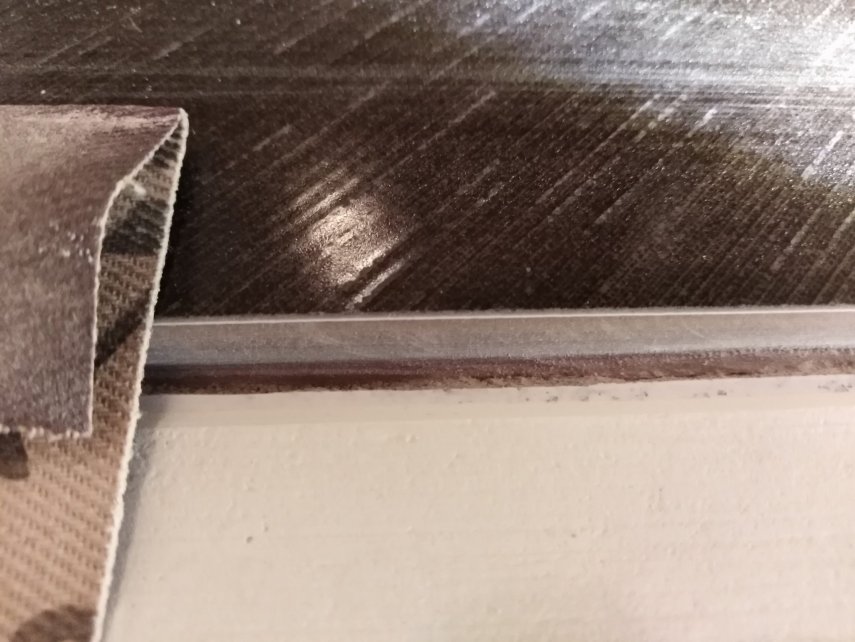

Меняем фрезу на побольше и под углом, типа небольшой заусовки, дорабатываем глину, чтобы диском было проще доработать край. IMG_20190609_161857.thumb.jpg.5392750eb8506c144ba646777d0b8323.jpgIMG_20190609_163121.thumb.jpg.e4ab1dac4806b8b6fa2dfa69fa1da79f.jpgIMG_20190609_163921.thumb.jpg.06c849844fff303bcd937d734a5acb85.jpg

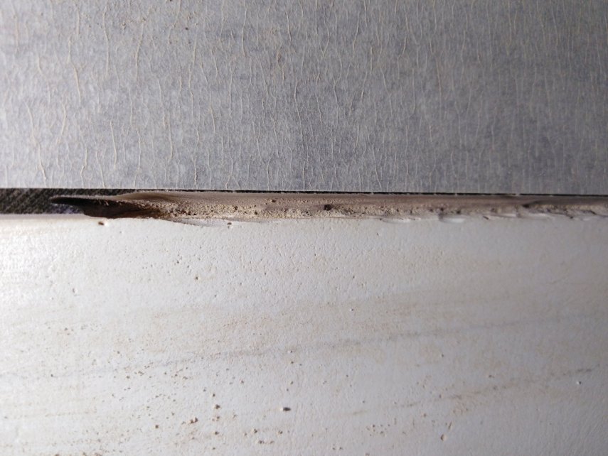

Делаем финиш мелкой шкуркой, ну и собственно всё.

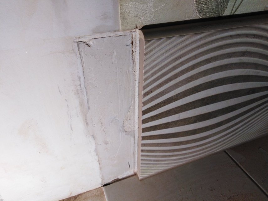

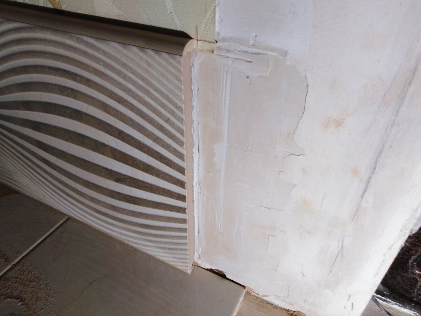

IMG_20190609_170941.thumb.jpg.b38550c0262aa4c0e5f4f8480d269ccd.jpgIMG_20190609_171228.thumb.jpg.08c7bb8d32f68b38ce8bfb436d650737.jpg
Со второй стороны процедура такая же и результат тот же. IMG_20190609_171113.thumb.jpg.b09f3f8dbc9a65288cb1f58c55b09407.jpgIMG_20190609_171030.thumb.jpg.6cc854bfec168c320bab40d5c65fe50c.jpg
В заключении прикидываем, что у нас получилось с прикидкой на будущую коробкуIMG_20190612_192329.thumb.jpg.ef8f816015bb2e01b9fc18cd5f06d81f.jpg

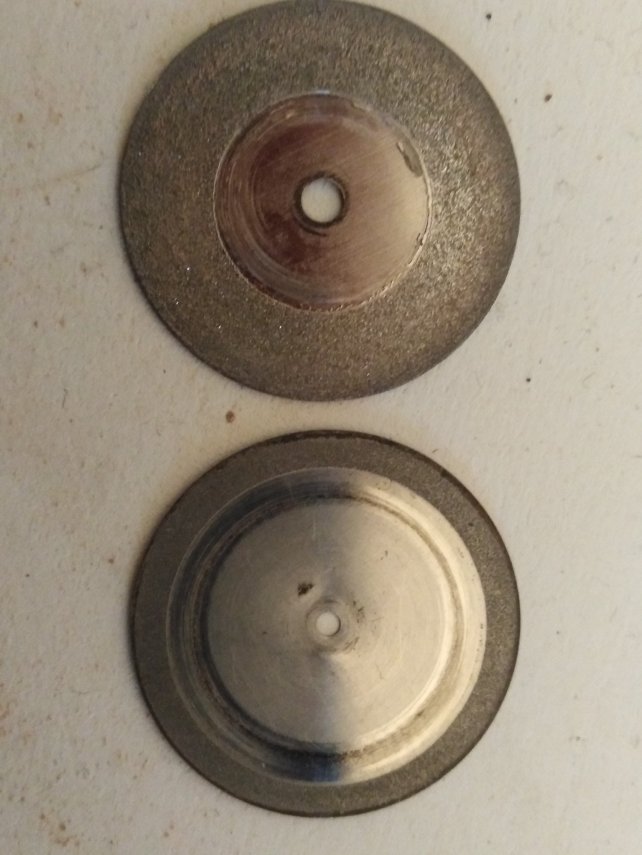

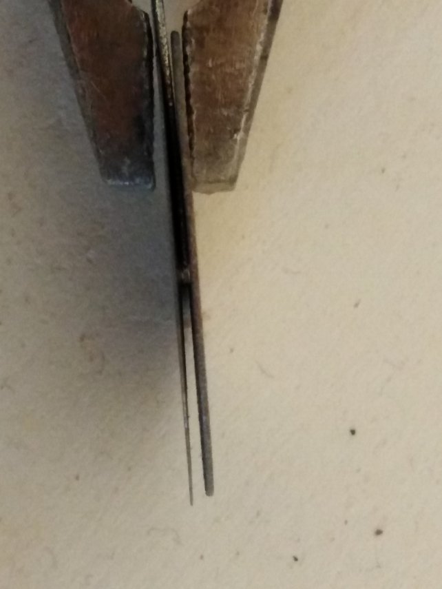

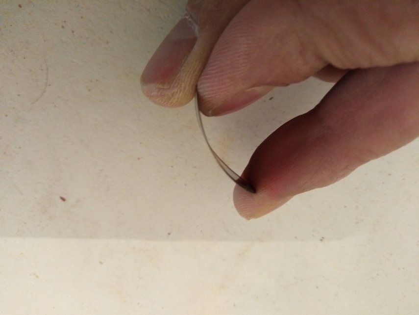

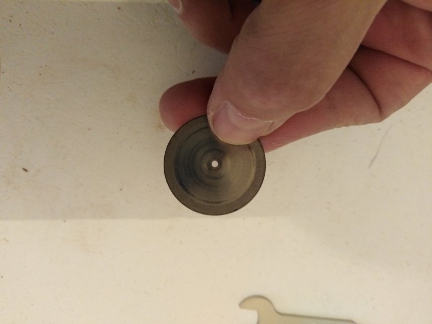

Обычный "строительский" диск и стоматологический. Если приспичит сделать тонкий рез без сколов или какую-либо подшлифовку, тогда стоматологический диск в помощь. Он довольно тонкий, гибкий и мелкозернистый. Я резал им керамогранит. Вернее не одним диском, а двумя. Один слишком тонкий и гибкий, вихляет туда-сюда. Просто на державку садишь два диска вместе, тогда жесткость улучшается но и сколов всё равно нет. Другое дело, что цена таких дисков крутоватая, посему если можно обойтись без них, то и фиг с ними. Я брал их в качестве экперимента и в те времена, когда строительные диски было проблемно найти. В то время они со своей задачей справились и так и лежат с тех пор на всякий случай. IMG_20190609_174017.thumb.jpg.279a7bac48379ad0f330669d46c25ba0.jpgIMG_20190609_173106.thumb.jpg.5d3739ec0e3108e30106227ebb0eaf2b.jpgIMG_20190609_173149.thumb.jpg.b583f23910bb7b8a054658c7dfb2772b.jpg
Толщина для сравнения(тонкий разумеется зубной) IMG_20190609_173928.thumb.jpg.0fabeaa39e8e17b4a0c535454101440b.jpg

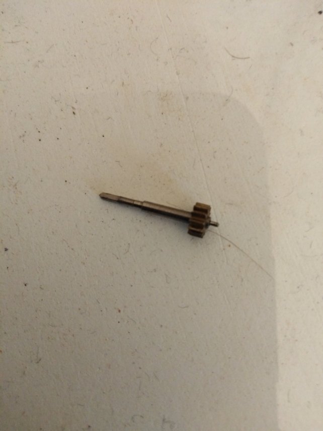

И ещё одна фича?. Деталька от часов. Разобрав старый будильник можно получить кучку разных фрез, правда в цанге лни болтаются, но можно мотануть что-нидь. IMG_20190609_171827.thumb.jpg.51534370b60a6f82c23dba5dcd778628.jpg

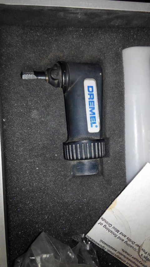

Только такую работу гораздо удобнее выполнять такой приспособой. Сколхозь себе угловой держатель, легче работать будет.IMG_20190616_101929.thumb.jpg.1e4a278e4e92c4465a4beebf66d0c99d.jpg
А еще естIMG_20190616_101959.thumb.jpg.72a113053b460402a1877d0215f96860.jpgь такие приспособы
Тоже жизнь упрощают.
